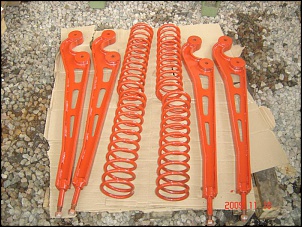

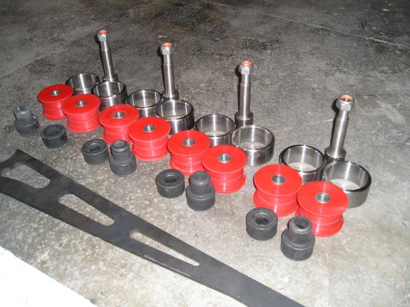

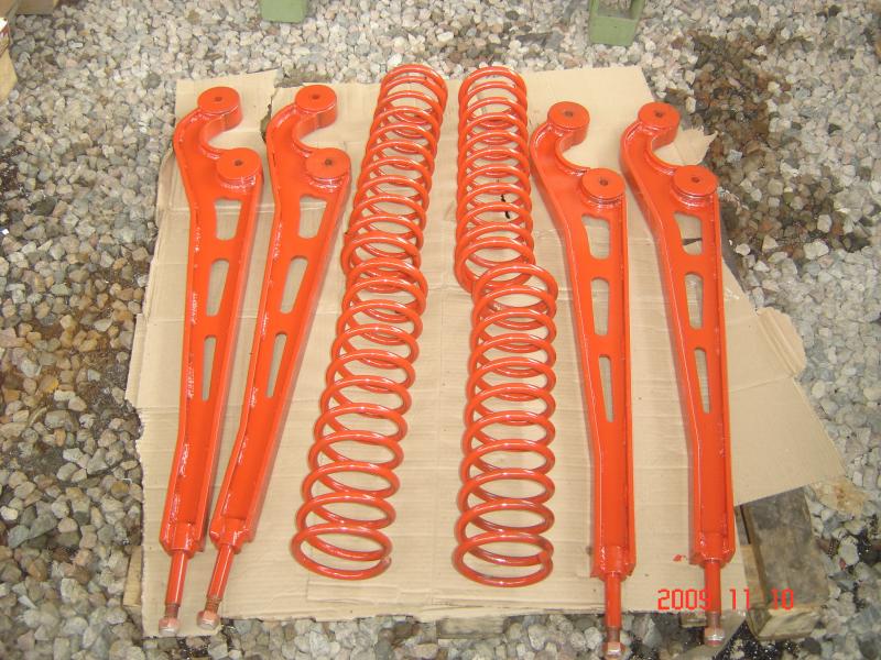

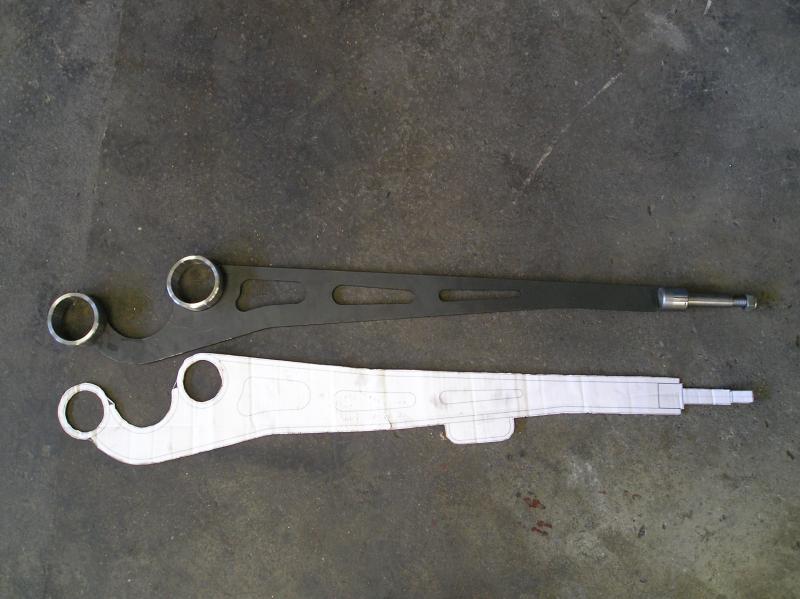

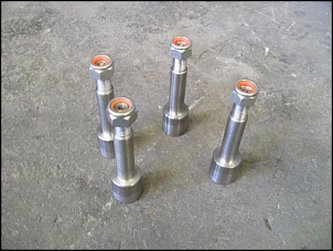

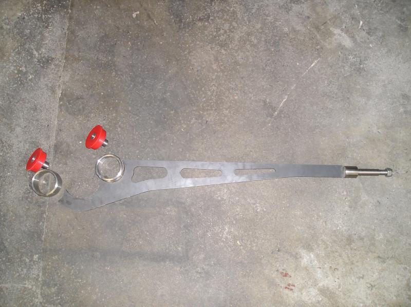

    Atualizações:
    Finalizando os links, buchas e agregados da susp.

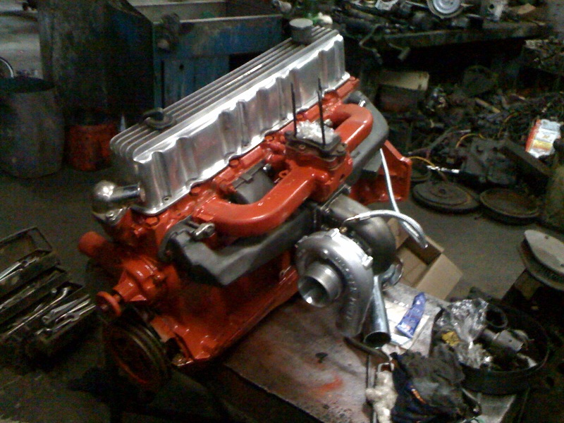

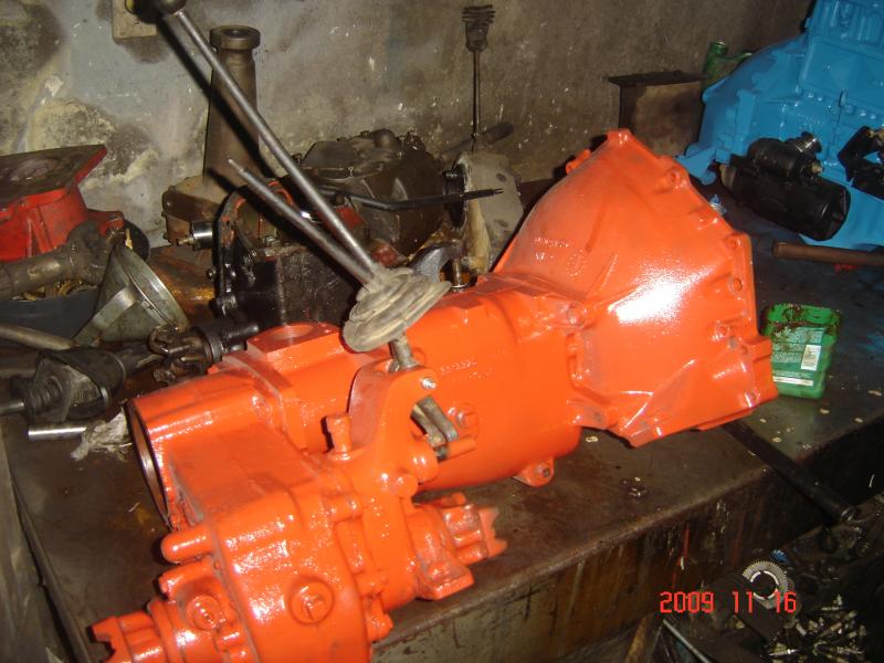

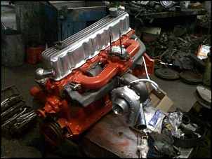

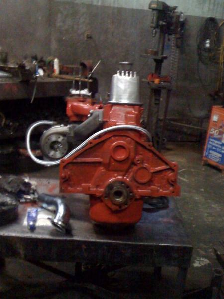

    Powertrain
    O motor que foi refeito toda a parte de cima e debaixo ficou ótimo, tudo 0km.
    Já estamos montando, logo vai roncar no pedestal direto na turbina .
    Clark 260-F e Dana 18 revisadas e pintadas.
    Semana que vem as rodas 16x6 original Toy. irão para a faca para se transformarem em16x12 com beadlock.
    Vamos trabalhar para que fique pronto ate Março para poder testar antes de ir para o TTC da Ubroc www.ubroc.com.br em Abril.
    Falando nisso alguem tem alguma novidade?
    Abraço.
