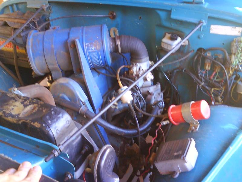

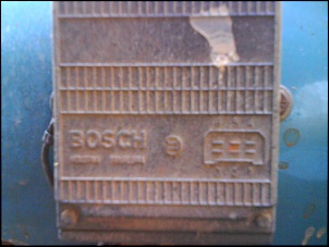

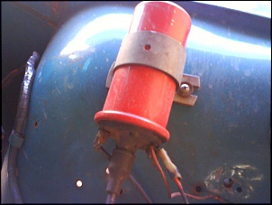

    Qual eh a caixa de comando e bobina da ignição eletronica q vc usa?
    Fala parcero... andei sumido...
    Seguinte: a bobina é uma Bosch assim como a caixa da ignição eletrônica. A bateria é uma Baterax de 75 e ela é a única coisa que as vezes da problema.

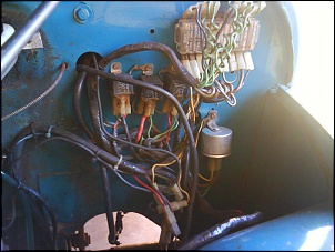

    Apesar da parte elétrica estar “incrivelmente protegida e esteticamente linda”, nunca tive problemas com queimar reles ou fusíveis e nen sequer uma lampada! Somente uma vez que molhei os fusíveis tive que tirar todos eles e limpar os contatos com Bombril. Fora isso, 100%.

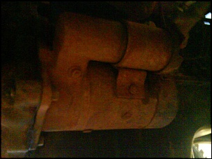

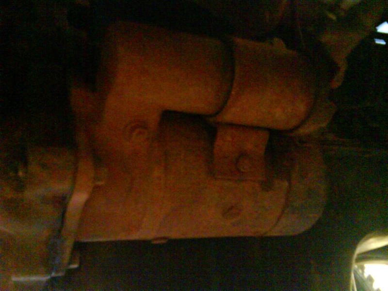

    Esse teu motor de arranque da o mesmo problema do meu??
    Sobre os problemas com o arranque só tive uma quebra até hj, mas foi por minha causa: o jipe apagou em uma subida e eu bati a chave 2 vezes seguidas, o que fez quebrar o automático (aquele motorzinho que fica em cima da carcaça maior). Os cabos de vela tbm são todos Bosch, se não me engano os mesmos da Kombi. Estou na procura por uns accel de 8.8 mm supressivos pois estou sofrendo com interferência no hodometro digital.
    Segue umas fotos da parte elétrica...

    Nay, vc já desmontou todo o arranque para ver se não tem nada de errado (carcaça empenada, ovalizada...)? E a cremalheira do arranque, já deu uma conferida se a mesmo está em boas condições?
    Abraço.

    Já fiz tudo oq vc imaginar. A ultima esperança sera o escape q passa bem perto do arranque. Espero q ele esteja aquecendo o motor ao ponto de dilatar as peças internas e fazer com que o jeep nao pegue mais depois de quente.
    Se for isso vou desviar o cano ou colocar uma manta pra baixar a temperatura.
