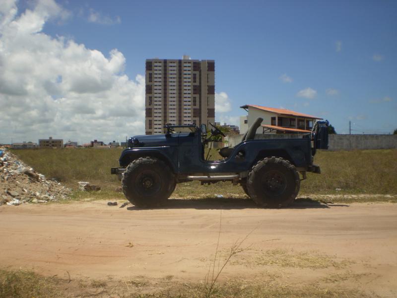

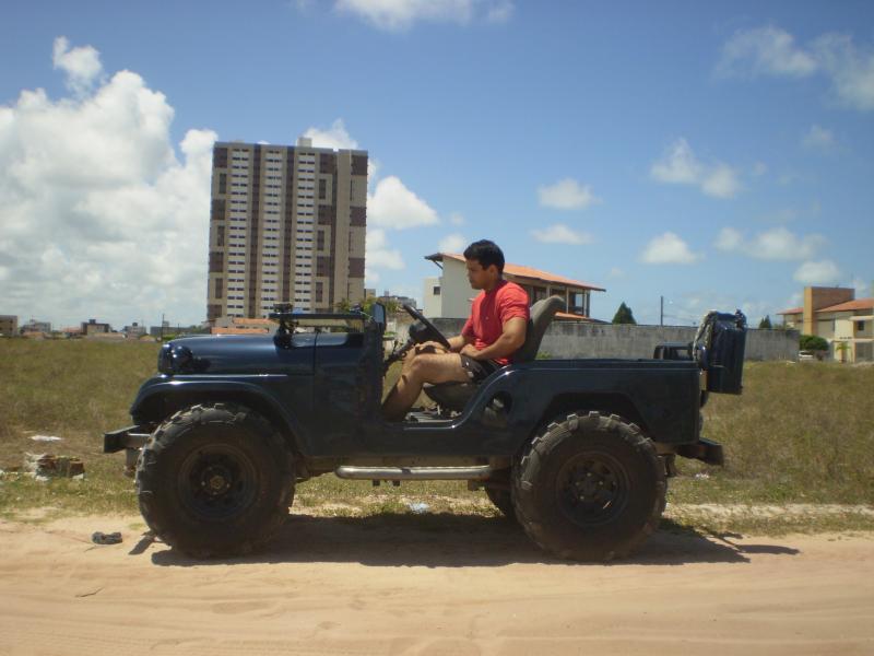

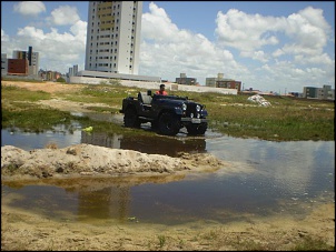

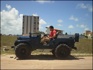

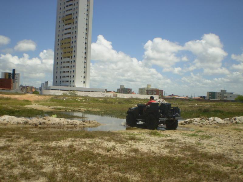

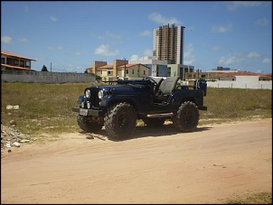

    Fui testar os pneuzinhos. Choveu um pouquinho aqui perto de casa e melhorou o parque de diversoes.

    Nay, esse jogo de butina é responsa ein...
    Mas to vendo uma coisa pelas fotos: deve ta raspando em tudo, paralama, feixes de mola, amortecedores... to enganado?
    Mas antes de colocar este jogo de pneus, eu teria investido em um santo-antonio, nen que fosse somente aquela parte traseira. Segurança acima de tudo.

    Grande Inacio, vc tem toda razao.
    Comprei esses pneus pq um pneu argentino deu sinal de ressecamento e se foi. Dai comprei o jogo pra durar mais algum tempo. Porem, não troquei as rodas pra um off set mais negativo, nem pra uma medida maior na largura (8" ou 10"). E acho que vou permanecer assim ate trocar os eixos pelos de F75 q ja estao guardados em casa. Registre-se ainda que tambem ja comprei os calcos de carroceria bem altinhos.
    Levando em consideração que os eixos serao trocados e spoados, nao vejo necessidade de mexer agora nas mesmas coisas que serao mexidas futuramente. Ate pq meu jeep tem o serio problema de não pegar depois de quente, reduzindo bastante o numero de saidas, nao chegando a ultrapassar sequer o portao da minha casa. hehehe.
    No quesito segurança, leia-se gaiola ou santantonio, o jeep tem desde que eu ganhei ha 12 anos. O negocio eh o que eu gosto sem nada. Massssss, com os ups, sera indispensavel pelo aumento na altura e estrutura do off road.
