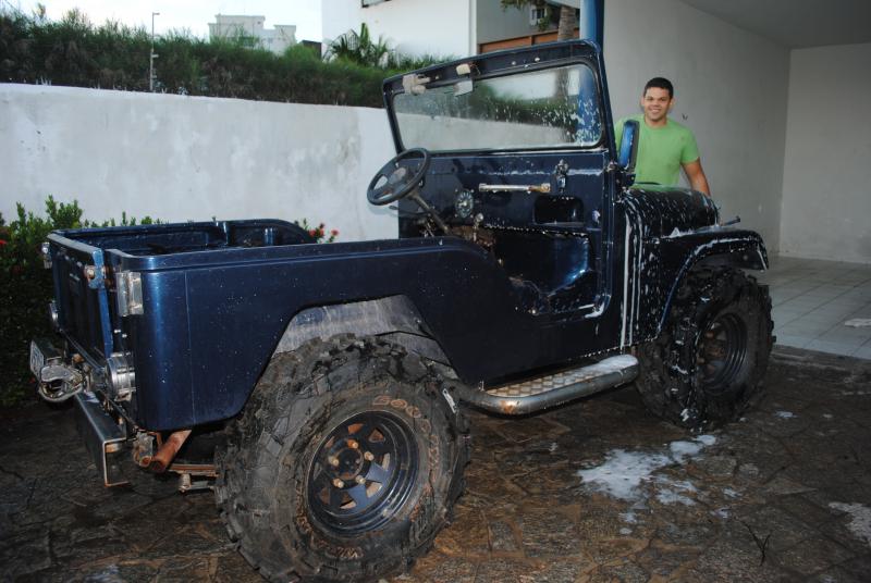

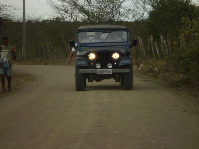

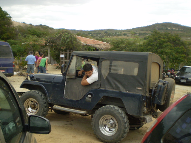

    algumas fotos...

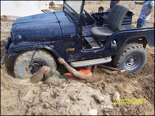

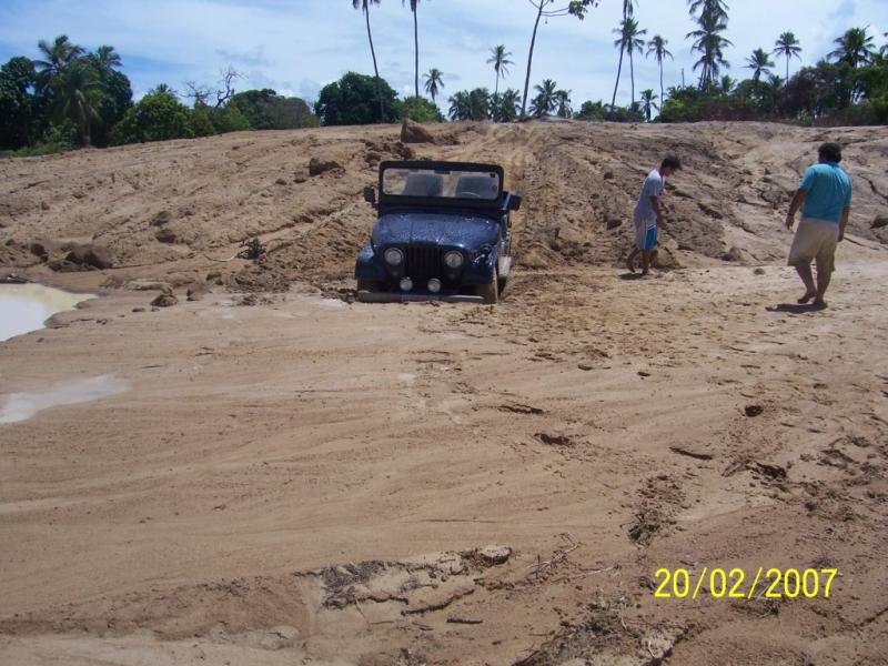

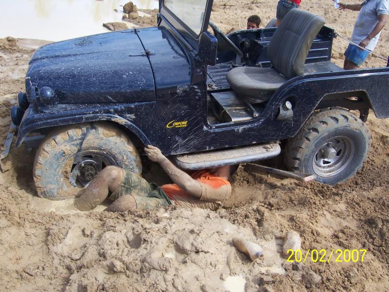

    a segunda me custou 4 amortecedores pelo carnaval, sem contar q o consumo tava na faixa dos 2 km/l andando na areia... hehehehe
    Miniaturas de Anexos Miniaturas de Anexos CJ5 1976 - O xeteiro-p6220076.jpg   CJ5 1976 - O xeteiro-jeep1.jpg   CJ5 1976 - O xeteiro-p6220066.jpg   CJ5 1976 - O xeteiro-p6220074.jpg

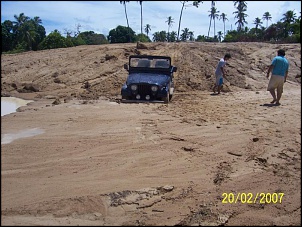

    seguem mais fotos. Esse terreno parecer q eh a materia prima da cola superbonder, pq eu nunca vi pregar tanto, alem de ser movediço.
    Miniaturas de Anexos Miniaturas de Anexos CJ5 1976 - O xeteiro-imagem-100.jpg   CJ5 1976 - O xeteiro-imagem-102.jpg   CJ5 1976 - O xeteiro-imagem-124.jpg

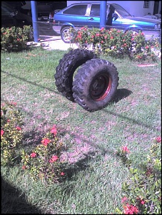

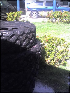

    Miniaturas de Anexos Miniaturas de Anexos CJ5 1976 - O xeteiro-imagem-422.jpg   CJ5 1976 - O xeteiro-imagem-427.jpg   CJ5 1976 - O xeteiro-imagem-429.jpg

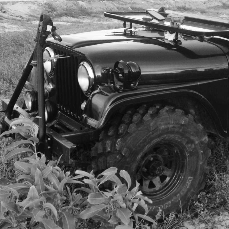

    Seguem as fotos.
