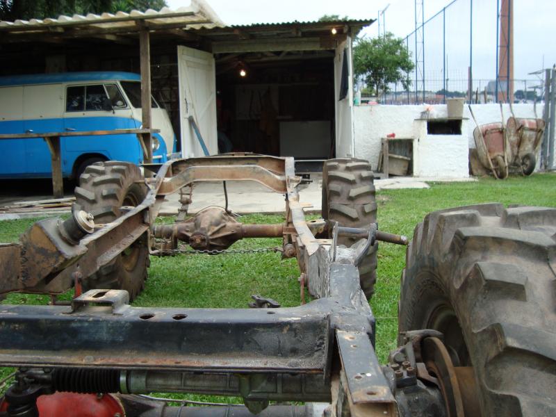

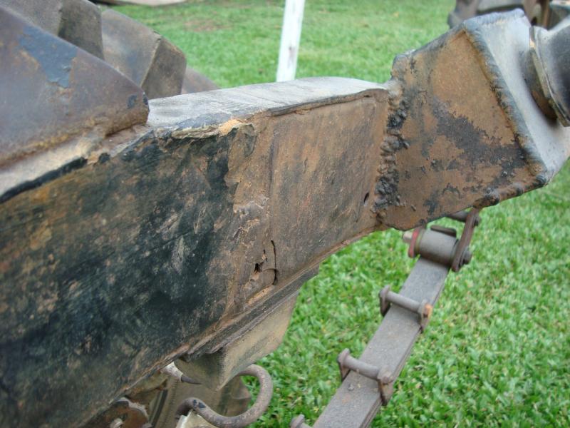

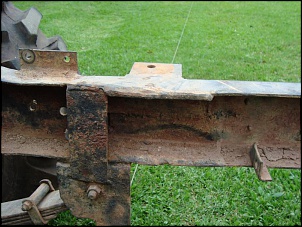

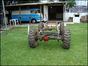

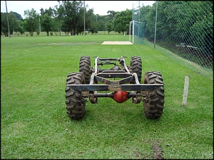

    O chassi ja esta quase depenado para avaliar o estado de tortura dele hehe,
    ja estou começando a esmerilhar o chassi td ,ou melhor a massa que recobria um velho chassi,ta dando o maior trabalho,mas to faceiro fazendo isso hehe.Sabadão o cara que vai fazer o chassi vai ver por onde começar o alimanhento,
    A parte de reforços,substituição de peças e concertos sera feita por mim,não se preocupem não sou um sem noçao hehe,sou mecanico industrial a quase 10 anos hehe.
    Ja devo ter peças pra fazer uns 3 motores de opala 4 cc,hj desmontei mais um motor parcial e separei as peças que me podem ser uteis na hora da montagem.
    A t-case vai receber a troca do pino chorão por rolamentos,esse ja adiquirido,segunda feira devo usinar a engrenagem para o rolamento.
    A unica dificuldade ate então é espaço pra guardar o jeep td desmondado e um espaço para trabalhar ainda hehe.
    pena a camera digital estar bichada,as logo consigo fotos da obra....

    Sabado tive o esperado orçamento e viabilidade recuperação do chassi,o seu "Clides" disse que da pra deixar ele bem retinho novamente,ele me apresentou varios pontos que estavam fora,alem dos que ja eram visiveis,eu vi alguns trabalhos que ele fez e realmente ficou bom,o cara manja bem,só 44 anos fazendo chassi.segundo ele vai ser um trabalho de pasciencia,em fim esse problema ta resolvido,daqui a duas semanas ele começa o trabalho,assim que terminar uma scania jacaré.
    Só pelo trabalho de alinhamento do chassi ele me pediu 300kkk,não achei muito não,as só o alinhamento,td o trabalho de reforço,suportes de molas,etc é por minha conta.

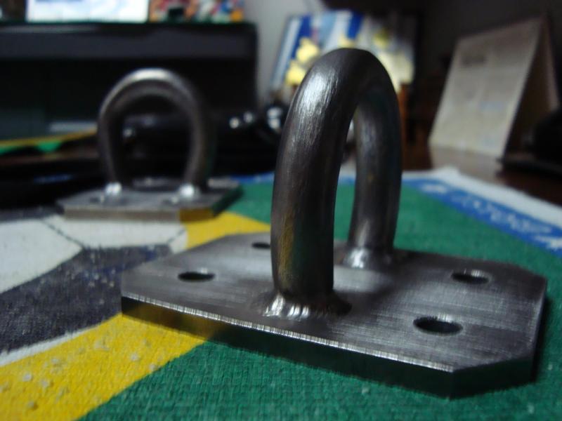

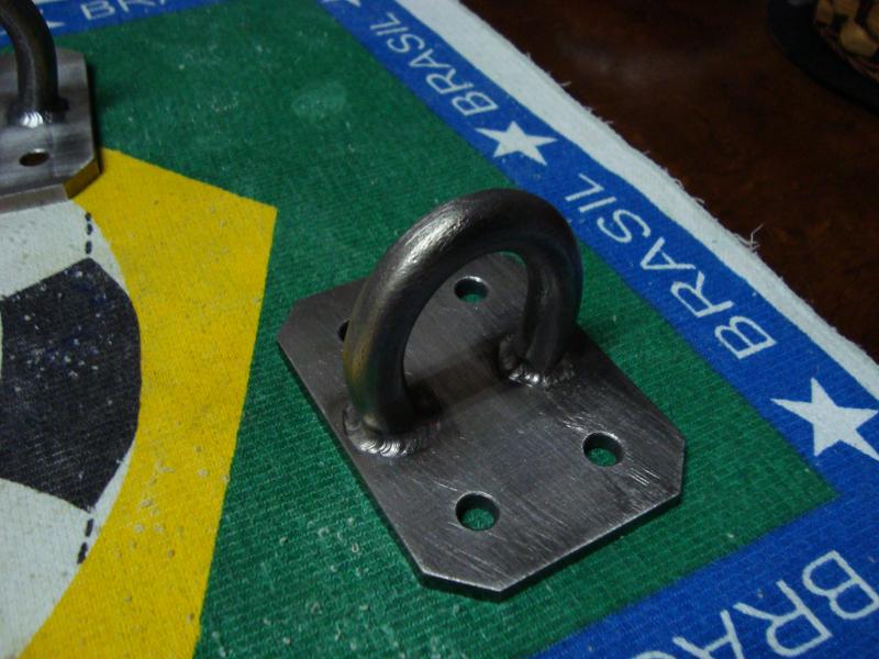

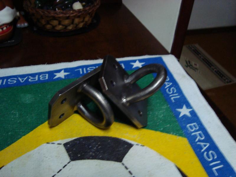

    Abaixo algumas fotos dos pontos de ancoragem que fiz para colocar na ultima travessa do chassi,ja que não tera parachoques mais,
    As peças foram de criação minha,mas com o dimensionamendo adequado e solgagem Tig,espero que curtam.
    Assim que der coloco mais novidades da obra,ja estou ancioso para colocar ele na ativa de volta.

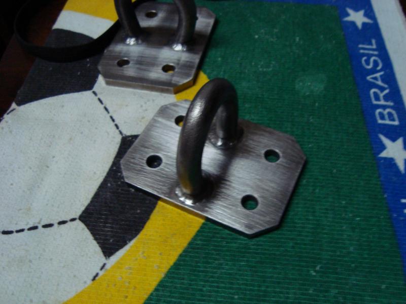

    espero que curtam

    Onde é esse campo de jeepbol?
    Gostei dos pontos de ancoragem, vc que fez?

    Esse campo ai ta do lado da minha oficina,tava vaziuo ja coloquei o jeep pra jogar kkk
    Sobre os pontos de ancoragem,foi eu mesmo que fiz,ainda estão crus,terminei na terça feira,a ideia seria fazer algum tratamento de zuperficia,tipo zincagem ou anodizar,pois a tinta sairia facil quando for fazer reboque.
    Fico inventando moda nas horas de folga no trabalho.
