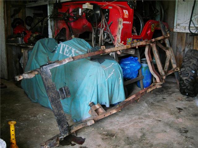

    Salve Galera,
    Aos poucos a reforma esta andando,apesar de estar desatualizada por aqui.
    Como sugerido,mandei o chassi para o jateamento,amanha terei umas fotos dessa etapa.Foi absurdo a quantia de gambiarras descobertas apos o jato,muitas soldas porcas,varios remendo um cima do outro,soldas quebradas e muitas trincas.
    Logo que o chassi voltou comecei o trabalho de remoção de tds os suportes e remendos que tinham pela frente e ate hj não terminei,ate agora foram 12 discos de corte,alias serve para quem for fazer algum trbalho com o disco de corte,ao comprar por favor,adiquiram abrasivos na norton,a qualidade é infinitamente superior,duram muito mais e dão mais segurança.
    A tortura do chassi eta tão grande que o cara que esta fazendo o alinhamento para mim decidiu fazer 2 alinhamentos,um no estagio que o jeep se encontra e outro apos todos os suportes e reforços no lugar.
    Exatamente hj dia 19/01 apos uma martirio para alugar um cilindro de oxigenio aqui em Curtiba começamos o trabalho,em apenas meio dia de trabalho estavamos com cerca de 80% do chassi alinhado,diga-se de passagem o cara manja.
    Na parte da tarde fomos alinhar a parte da frente que estava muito feia,fizemos tds os procedimentos e alinhamos,porem para que a frente ficasse alinhada o meio do chassi entortava novamente,e ficava bem fora.Após algumas tentativas frustradas fomos para uma bateria de mediçoes no meu chassi e comparamos com outro jeep.
    Foi oque bastou para achar o erro,a travessa que fica em baixo do radiador estava mais curta,por consequencia o chassi foi soldado nessa travessa,fugindo o alinhamento,a solução então foi remover a travessa,porem ela tiunha tanta solda e remendos que optei por não usa-la mais,junto com isso removi as duas ponteiras do chassi,pois estavam em estado lamentavel,alias as ponteiras do chassi eram duas cantoneiras soldadas de maneira a formar um perfil "U",como teria que retrabalhar as pontas para os feixes de toy ja arranquei fora e vou colocar algo descente com as medidas certas .
    Amanha vou dobrar a nova travessa e colocar as ponteiras do chassi,posicionar e soldar na viatura e finalizar a primeira etapa do alimamento,td esse processo de soldagem sera feito pelo seu "Cride" ,segundo ele da mesma forma que ele alonga chassi de caminhão,serviço garantido.
    Ate o momento são essas as novidades na parte do chassi
    Na parte mecanica a unica novidade foi a mudança no sistema de direção,abandonei a direção do gol e parti para o conjunto hidraulico do dodge dart
    galera descupem a biblia,mas tinha muita coisa a esvrecer
    logo seguem algumas fotos
    abraços
    Anderson

    Dando andamento na reforma,
    Hoje logo pela manha ja mandei dobrar as ponteiras do chassi e a nova travessa,td feito com chapa de aço 1020 com 4.75mm de espessura.
    Com o material na mão,continuamos com a limpeza do chassi na região a ser soldada,td de acordo como manda o figurino,chanfros,eletrodos 7018,reforços.
    Porem ao ajustar e posicionar a travessa do radiador no lugar,não conseguiamos deixar ela paralela com as outras travessas,dava ceca de 50 mm de diferença,apos bater a cabeça decobrimos que a longarina esquerda esta deslocada para frente em relação a direita.Graças a experiencia do seu "Cride",ele fez uma arrapuca com seus esticadores e correntes para que a longarina direita fosse para frente e emparelhase com a esquerda,nesse processo foi incrivel a quantia de soldas que estouraram,imagina só na trilha.
    feito td isso,colocamos a travessa no lugar,e checamos algumas medidas e esquadros,como o resultado foi positivo foi só soldar td.
    Com a travessa td soldada o chassi ficou no lugar certo,mas ainda assim a longarina direita bem na região do amortecedor dianteiro estava deitada,então fizemos o alinhamento nessa região tbm.
    apos td esse trabalho fomos checar as medidas do chassi,medindo cruzado de ponta a ponta nas longarinas encontramos uma diferença de 2 a 3 mm,que no meu ponto de vista não é nd em relação ao que era.
    Ai só para gastar o resto do oxigenio ja cortei tds os suportes que tinha no chassi.
    a proxima etapa é continuar na limpeza do chassi,restaurar alguns pedaços na região do cofre do motor e começar a fazer as cintas de reforço.
    me desculpem por não postar fotos hj,é que essa brincadeira de alinhar o chassi me cansou muito haha.
    Amanha dou uma atualizada nas fotos e no andamento da reforma
    abraços galera
