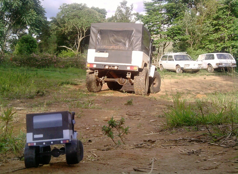

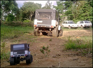

    Então, a capota de lona foi meio experimental, vou fazer a reforma geral nela pra deixar 0km então resolvi começar pelo teto, curvões e porta traseira, assim continuo andando com o carro. Como eu mesmo fiz a estrutura, porta traseira, suporte da placa e a capota minha mãe costurou (com bastante reclamação, rsrssrs) o custo compensou.
    Admito que a curtição de andar de Band capota de lona pesou mais do que a razão nessa empreita, rsrsrsrs
    Fiz a tampa traseira bem simples, estrutura de metalon e rebitei uma chapa 20, como eu não quis alterar nada na estrutura da Band, deixei a tampa fixa, parafusada em locais originais!
    O quebramato eu tinha o modelo tubular que saia original (com trapézio no meio), enjoei e deixei sem, rsrsrsrs. Depois fiz negocio com o Canzilão e coloquei esse maceral que já foi da Azeitona (agradecimentos ao Elgen e ao Alexandre).
    Os bumperetes (admito que googlei, não conhecia esse nome, rsrsrs) com milha não foi obra minha, eles estavam meio tortos e os protetores de lanterna não ficavam bem fixados, então, arranquei tudo fora e coloquei um parachoque da Band picape, que pretendo modificar ainda, rsrsrsrsrsrs.
    Uma coisa que você esqueceu de observar ou comentar foi que instalei um snorkel CLA, rsrsrsrs
    Não fiz nenhum lift extra, deixei os calços de 1 e 1/4 pol e jumelo alto na traseira, porém, com a alívio de peso na traseira a Band ficou mais alta, dando mais espaço pros 35'', na reforma pretendo levantar a caixa de roda, aproximadamente do jeito que o Guiga fez na Band Cruiser (royalties? Rsrsrsrs)
    Os topkits alguns se deformaram mais que outros, principalmente o que fica perto do tanque, parece que com o marejamento de diesel ele ficou mais elástico. Acho que o custo beneficio não é tão bom assim, agora na reforma que está por vir pretendo usar calços de nylon + borracha lonada.
    Putz, acabei escrevendo muito, então vão umas fotos pra ilustrar essa falação toda (a Band ainda sem o quebramato e também a miniatura que eu fiz dela de papel):
    Toyota Bandeirante - Curto - 1988-band-photo.jpg Toyota Bandeirante - Curto - 1988-miniband.jpgToyota Bandeirante - Curto - 1988-miniband2.jpgToyota Bandeirante - Curto - 1988-miniband3.jpg
    Abraço!
    Ah, falta sua Band aqui na seção frota, rsrsrs!

    Citação Postado originalmente por Amadeus_band Ver Post
    ...então vão umas fotos pra ilustrar essa falação toda (a Band ainda sem o quebramato e também a miniatura que eu fiz dela de papel):
    Abraço!
    Caraca, véi...
    O jipe ficou show, mas a miniatura de papel matou a pau!!!!!!
    Já pensei uma vez em fazer um molde impresso (tipo: imprima, recorte, monte e cole) e postar aqui no fórum.
    Voce tem esse molde salvo? Se tiver, posta aí.
    Então, (...) vão umas fotos pra ilustrar essa falação toda (a Band ainda sem o quebramato e também a miniatura que eu fiz dela de papel):
    Abraço!
    Hahahahahahaha a miniatura ficou nota 10! kkkkk
    Parabéns pela Band! Tá monstruosa!
