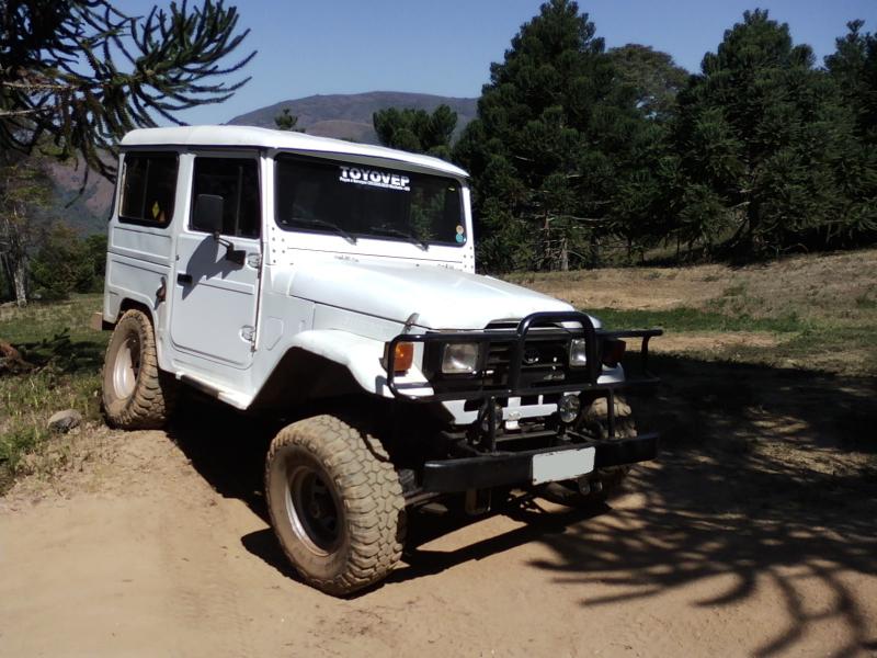

    - Foram instalados também os Topkits de 1'' + borracha preta (?)
    - Finalizada a parte de funilaria, faltava a pintura, uma tarefa para quem?
    Mamãe, que empapelou o carro (ô serviço chato), e eu, que fiquei gastando as latinhas de tinta . O detalhe é que fiz o "selviço" em Minas "no meio do mato" e acabou a massa poliester, então pintei com as irregularidades mesmo. Não é nem preciso dizer sobre a qualidade...
    Ah, a todos que instalem novos calços na tras. da Band, sugiro que coloquem 2 pares, para distribuir melhor o peso.

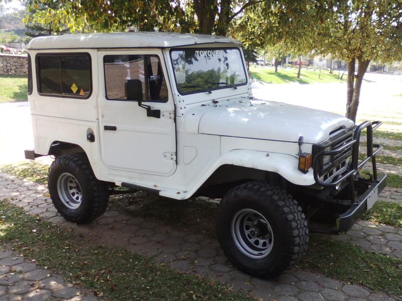

    Recentemente, coloquei freio a disco original na dianteiro, foi em um domingo, na casa de um amigo, final de tarde, bacana, tudo bonito, só faltam as rodas, mas, lembrem-se eram rodabrás, infelizmente do modelo antigo, foi apertar as porcas que as rodas ficaram travadas.
    O jeito foi sair com pneus e rodas emprestados, depois coloquei espaçadores (feitos de tambor). Já comecei a procurar outras rodas, mangels ou rodaza.
    Até que achei um jogo de rodas 15x8 rodaza, modelo daytona, o que na minha opinião, é o mais bonito! Agora sim, acabam os problemas de pneus muito pra fora (offset muito negativo das rodabras e ainda com espaçadores).
    Instalei os bancos da senic traseiros que ficaram bem legais, depois tirarei fotos. Instalei também retrovisores modelo wrangler, da blower (não recomendo).
    Ah, o bagageiro foi retirado pois estava batento em alguns telhados, hehehe.
    Seguem fotos do estágio atual.

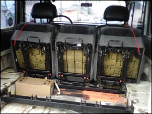

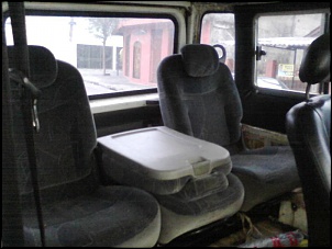

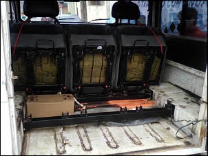

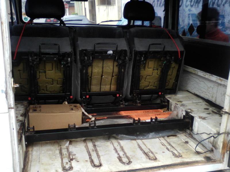

    Agora as fotos dos bancos:
    Miniaturas de Anexos Miniaturas de Anexos Toyota Bandeirante - Curto - 1988-foto_a0006.jpg   Toyota Bandeirante - Curto - 1988-foto_a0007.jpg   Toyota Bandeirante - Curto - 1988-foto_a0008.jpg   Toyota Bandeirante - Curto - 1988-foto_a0009.jpg   Toyota Bandeirante - Curto - 1988-foto_a0012.jpg

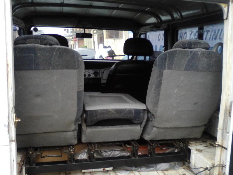

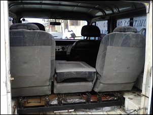

    Vista interna:
    Miniaturas de Anexos Miniaturas de Anexos Toyota Bandeirante - Curto - 1988-foto_a0013.jpg   Toyota Bandeirante - Curto - 1988-foto_a0014.jpg   Toyota Bandeirante - Curto - 1988-foto_a0015.jpg   Toyota Bandeirante - Curto - 1988-foto_a0016.jpg

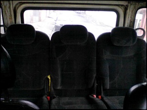

    Pelo retrovisor:
    Miniaturas de Anexos Miniaturas de Anexos Toyota Bandeirante - Curto - 1988-foto_a0017.jpg   Toyota Bandeirante - Curto - 1988-foto_a0018.jpg

    Não daria pra ter colocado a "escada" dos trilhos por cima da caixa de rodas ao inves de colocar a fixação na lateral??
    Os bancos iriam ficar pegando no teto ou foi por conta do bloqueio no retrovisor??
    Ficou show de bola esse bancos.
    São da Picasso né??

    Amadeus, tá show cara!!!
    Eu também to pensando em por estes mesmos, bancos na minha vtr (frente e atrás).
    Duas sugestões:
    1-) Pense em algo, atrás do suporte dos bancos, para evitar que as coisas que estão no porta malas e sejam pequenas, corram para baixo dos bancos.
    2-) Bandeijas de plástico colocadas embaixo dos bancos, para ajeitar as coisas miúdas e não fazer barulho.
    Se achar que são boas idéias, pode aproveitar que não cobro royalties, hehehe...
    Se não, tasca fora, huahsuasa...
