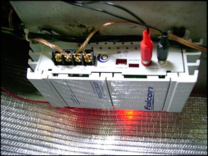

    - Módulo Falcon HS200 ligado ao meu mp3 player.

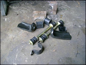

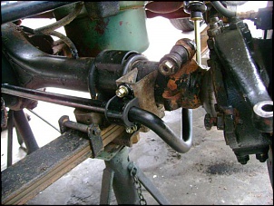

    Insatalação da barra estabilizadora.
    1 - Suportes do diferencial.
    2 - Suportes, bieletas e buchas .
    3 - Soldando suporte na carcaça do diferencial.
    4 - Estabilizadora já instalada.
    Miniaturas de Anexos Miniaturas de Anexos Toyota Bandeirante - Curto - 1988-estab_dif.jpg   Toyota Bandeirante - Curto - 1988-estab_sup.jpg   Toyota Bandeirante - Curto - 1988-estab_adapt.jpg   Toyota Bandeirante - Curto - 1988-estab_instalada.jpg

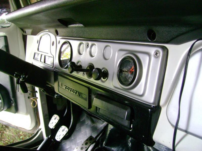

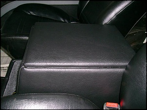

    Mais fotos:

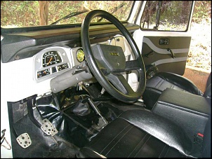

    1 - Interior.
    2 - Painel.
    3 - Módulo, em baixo do porta luvas.
    4 - Console.
    Miniaturas de Anexos Miniaturas de Anexos Toyota Bandeirante - Curto - 1988-interior.jpg   Toyota Bandeirante - Curto - 1988-painel.jpg   Toyota Bandeirante - Curto - 1988-modulo.jpg   Toyota Bandeirante - Curto - 1988-console.jpg

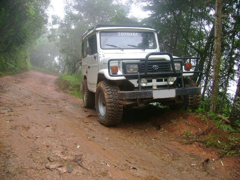

    Fotos Externas:
    Miniaturas de Anexos Miniaturas de Anexos Toyota Bandeirante - Curto - 1988-band.jpg   Toyota Bandeirante - Curto - 1988-band1.jpg   Toyota Bandeirante - Curto - 1988-band2.jpg   Toyota Bandeirante - Curto - 1988-band10.jpg   Toyota Bandeirante - Curto - 1988-band11.jpg

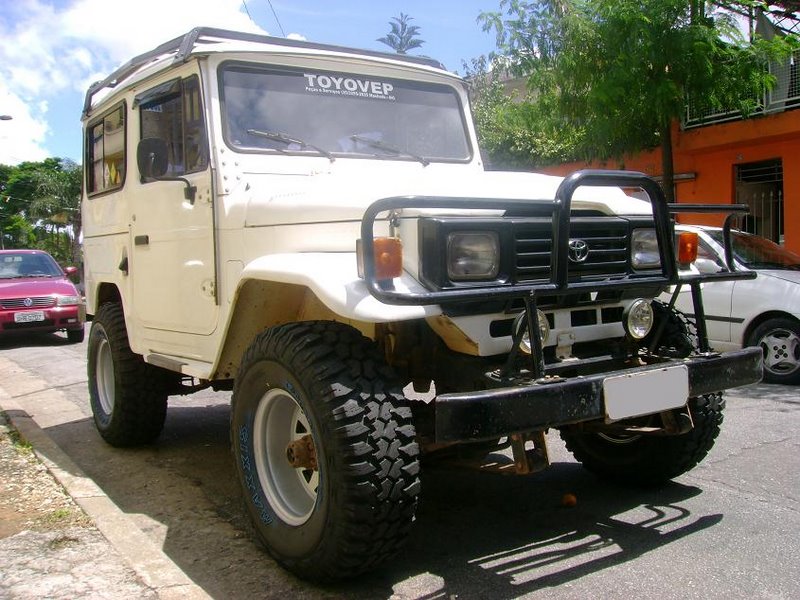

    Minha band foi compra em meados dos anos 90, quando eu tinha de 3~4 anos de idade. Naquela época, a Band era bege (mas o nome da cor era branco, por isso no documento constava "branca"). Possuia DH de fábrica, a/c e radio tocafitas instalados pelo 1° dono .
    Era quem nem a picape da foto 1.

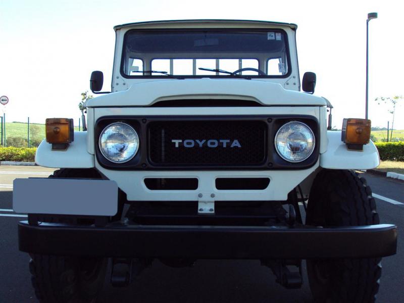

    No inicio dos anos 2000, a Band foi reformada, ganhando porta traseira e parte frontal moderna (94-2001) e a cor branca (de verdade, hehehehe). Ganhou também o bagageiro (feito em um serralheiro) e um quebra mato, que mais tarde quebrou sozinho e teve que ser reforçado. Foto 2.
    No inicio de 2009 resolví dar um up na viatura colocando pneus 33'' e rodas 15x8, consegui pneus 32'' por um ótimo preço, mas infelizmente as rodas achadas foram as rodabrás das fotos postadas no inicio do tópico. Foto 3 e 4 do dia da instalação .

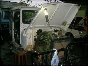

    400

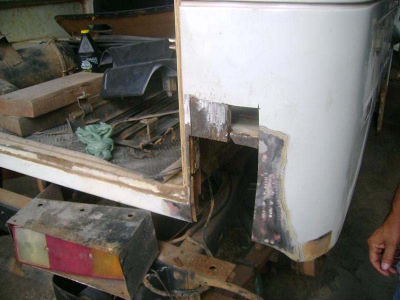

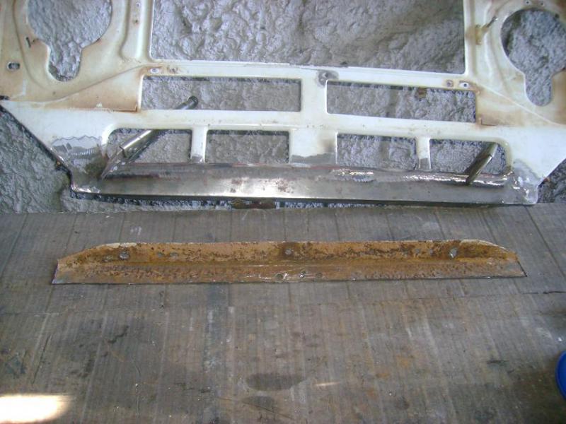

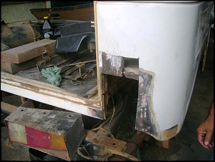

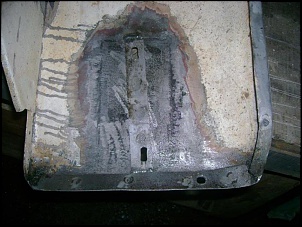

    A Band vinha sofrendo com problemas de ferrugem a um tempo, então, no começo desde ano, ela foi internada. Iria ser uma reforma geral, mas, após análise do tempo que ficaria parada e o $$ em mãos, a reforma geral foi abortada. Foram tiradas dobradiças para o embuchamento, paralamas e painel frontal também tirados para tirar os podres. O "pé" onde fica o calço, no paralama tras. dir. era uma das partes mais criticas, e foi todo refeito. Desde o 1° dono, ela sofria de problemas de alinhamento da carroceria, o que foi acertado, mas deixou um pouco a desejar.
    Miniaturas de Anexos Miniaturas de Anexos Toyota Bandeirante - Curto - 1988-band.jpg   Toyota Bandeirante - Curto - 1988-band0.jpg   Toyota Bandeirante - Curto - 1988-band5.jpg   Toyota Bandeirante - Curto - 1988-band7.jpg   Toyota Bandeirante - Curto - 1988-situacao.jpg
    Toyota Bandeirante 1988 - OJ50LV - Provisoriamente OJ50L
    Motor OM 314-S, Pneus 35''
    http://www.4x4brasil.com.br/forum/sh...ad.php?t=64978
  12. #12
    Usuário Avatar de Amadeus_band
    19/09/2007
    Aiuruoca/MG
    30
    400
    - Parte tras. cortada.
    - Painel frontal refeito
    - Soldagem.
    - Final
    - Paralama diant. refeito.
    Uma coisa incrivel era (é) o tanto de massa plástica que foi usada em remendos/gambiarras anteriores.
    Miniaturas de Anexos Miniaturas de Anexos Toyota Bandeirante - Curto - 1988-band6.jpg   Toyota Bandeirante - Curto - 1988-band8.jpg   Toyota Bandeirante - Curto - 1988-band9.jpg   Toyota Bandeirante - Curto - 1988-band11.jpg   Toyota Bandeirante - Curto - 1988-band14.jpg
