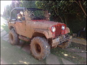

    Pessoal,achei umas fotos do tomatão depois de uma brincadeirinha na Roberta Close,mas estava com o paralama antigo,
    ai vai!
    Miniaturas de Anexos Miniaturas de Anexos -17052009146.jpg   -17052009150.jpg   -17052009151.jpg   -17052009152.jpg

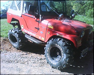

    Vai ai a foto. Note que entre a carroceria e o paralama,há uma borracha preta.
    Não foi alterado nada na carroceria,a unica diferença que teve ter é a grade,que foi refurada mais pra frente.
    Se não conseguir ver direito nessa foto,eu tiro outra.
    abração!

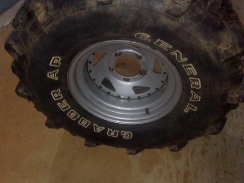

    tbm vou colocar os eixos de F75 no jeep, e, no meu caso, os pneus traseiros vao ficar ainda mais pra fora por conta do tamanho do eixo. So que eu uso pneu 33 com roda 15x7 e posso te dizer q essa roda deixa o pneu pequeno, pois ele não arma igual a uma 15x10. Pensei em colocar ate a 15x8 com os novos eixos, mas ainda não combina com o pneu. Portanto, vou trocar as rodas pelas 15x10 mesmo, pq ja que vai sair mesmo da lataria de qualquer jeito, entao que saia mais bonito.

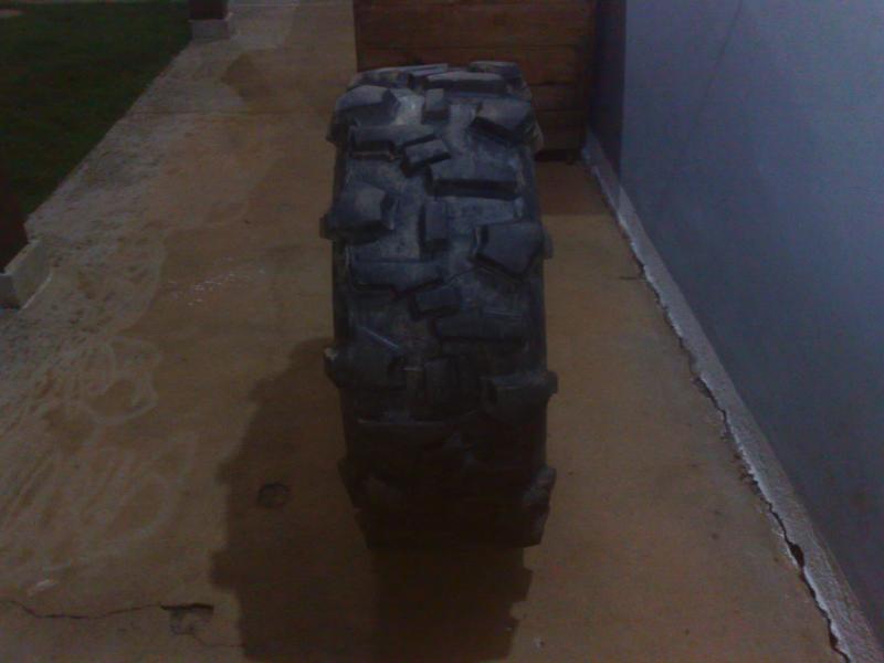

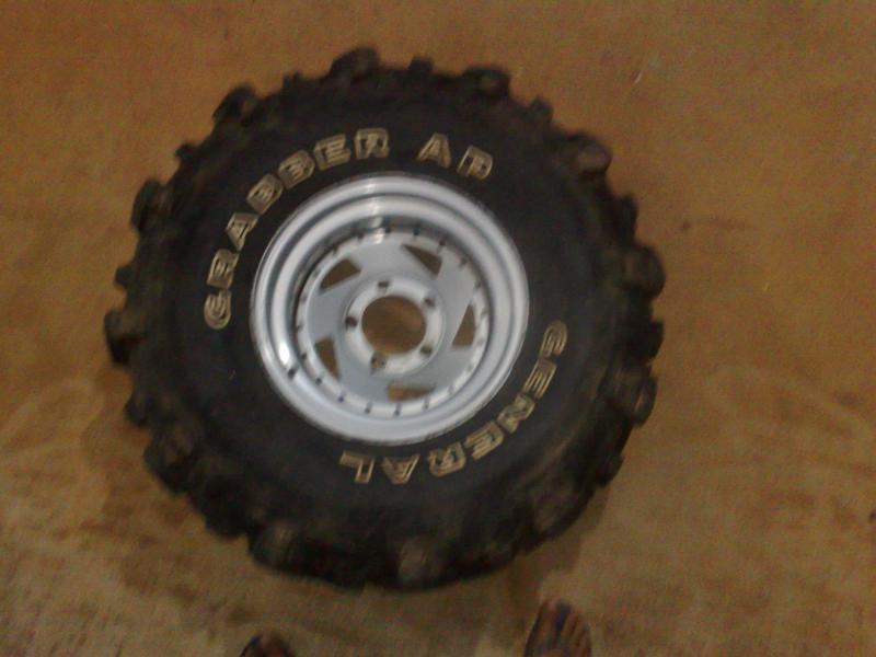

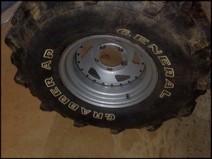

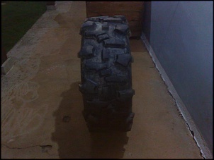

    Nay,
    Eu vou trocar os eixos essa semana,depois posto fotos.
    Em relação ás rodas,eu coloquei 15x8,pois as minhas ex-15x10 tinham um off-set muito alterado,e saia bem mais pra fora que a 15x10 original,por isso optei em colocar 15x8.
    No meu ver,para pneus 33,fica mais bonito 15x8,pois com a 15x10 ele fica baixo e gordo...15x10,só de 35'' pra cima,no meu ver.
    Não se esqueça que a 15x10 joga mais pra fora que a 15x8,forçando assim os rolamentos.
    Olha ai como ficou,depois posto fotos delas no Jeep,com eixos originais.
    Um abração!
    Miniaturas de Anexos Miniaturas de Anexos -20022010157.jpg   -20022010159.jpg   -20022010161.jpg
