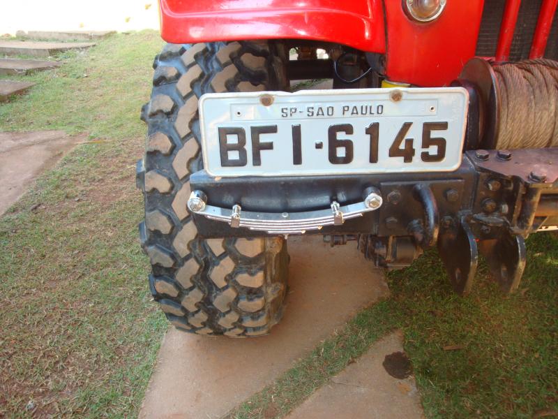

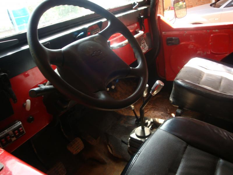

    Segue umas fotos do Tomatão...
    Tomatão

    fotos...

    maiss
    mais algumas....
