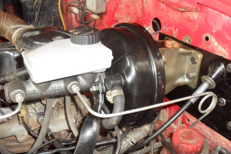

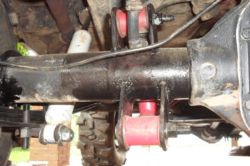

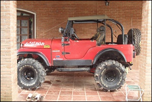

    Tomatão ficou pronto...
    Tudo certinho...
    Mola da toyota sem spoa, traction bar, radiador com ventuinha eletrica "novos", pedaleira e hidrovácuo novos freiando bem pra kcete , subi um pouco o suporte de estepe para aumentar o angulo de ataque do jeep e para caber um engate....colocou também a mangueira do filtro de ar por dentro do jeep, as mangueiras de combustivel foram trocadas, cortei a gaiola e joguei o banco traseiro para trás, coloquei chapas pretas em baixo da porta, arrumou também o parachoque traseiro e mais algumas coisitas ...
    só ficou faltando mesmo o escape 6x2 que ainda não fiz ... o mecanico colocou um temporário muuuuito silencioso..parece até barulho de bf-161
    Bem, minha observação quanto á mola da toyota, foram que o Jeep ficou pulando mais na traseira, se passar rapido numa lombada você sai do banco. Mas em compensação, nas curvas ficou outro Jeep ... Não precisa mais ficar corrigindo ele nas curvas, consegue-se entrar numa curva muito mais confiante...enfim...valeu a pena.....Estou com 3 laminas na frete e atras...penso em tirar 1 lamina traseira de cada lado, ficando só com 2...vou ver com o mecanico...
    Fotos eu posto em breve...

  • #127

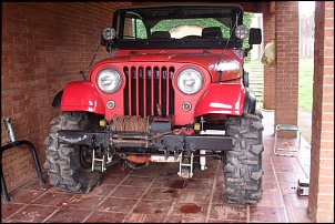

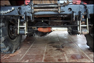

    fotinhas
    Miniaturas de Anexos Miniaturas de Anexos -ogaaac1t1d6wfrfsqi3vsiz7jpgsrnos5wbx_4y66pikroazx4tlnzmluyabhmv6h8_m6fip9lzj9ugkzx2wjr7_yysam1t1.jpg   -ogaaacn9mqkbsv1g9e3siywie4_semjv6l_6nlpijxtro10fskrqztdhkwxdfrnbkpzttnt6mdmqlw0ljqczpl-gqt0am1t1.jpg   -ogaaak84ztcsg58-pbzsymubipr_9cxrppd2pxvzzrvums2oa_ocqliotuylarnkhtcm-wjq-aun9wm7tkfuwaueznwam1t1.jpg   -ogaaal8efpxq7rfhh5m9yhiq73bpt46hxff2ds4kbpmsrpd60gxea1kskszwiiildmgbukcwyci6pmwy4g1kdwhe2myam1t1.jpg   -ogaaanc5_hxv1afvngqpjpyrrsoyf4694wnc2bwbxzlzixlec1k0q0icwfuzrvliuzwc2wje-8um-aoa-6kby1ymz1yam1t1.jpg

  • #128

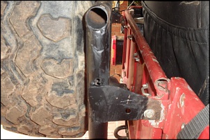

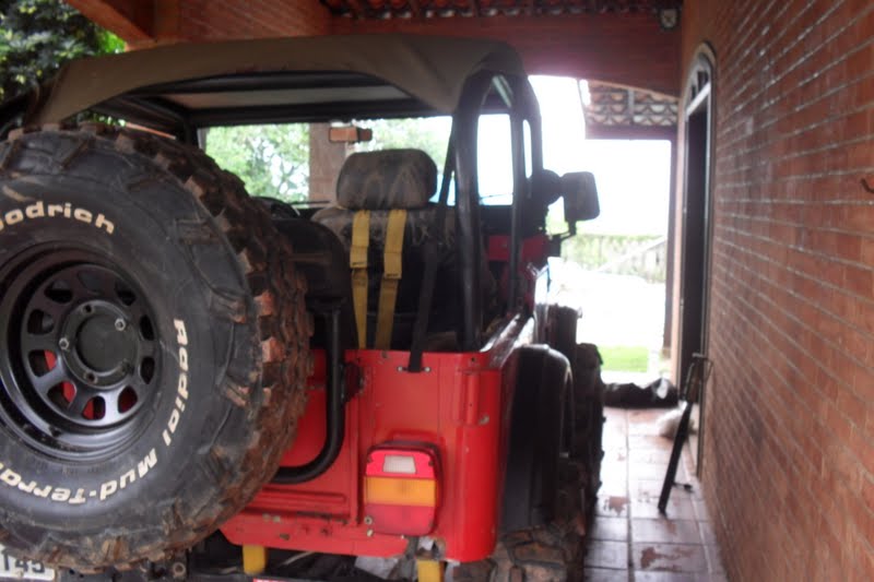

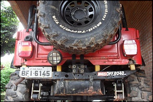

    resto das fotos do ''baixinho''...hehe...
    Miniaturas de Anexos Miniaturas de Anexos -ogaaaoalykt-thnkupgb_ulp56igkzjqybhxxbtcoc-8-jzdyzm-o7s2kq52lmxduo-jbx7dlmgxeh_ennmq43lhaisam1t1.jpg   -ogaaapb_qor7b4yiouj6qlcvsva1hpbqliehx-o_z7anwy3iiyd3utvuyudcvubutyprrn8hwj89p_r-yh5uzjdips4am1t1.jpg
