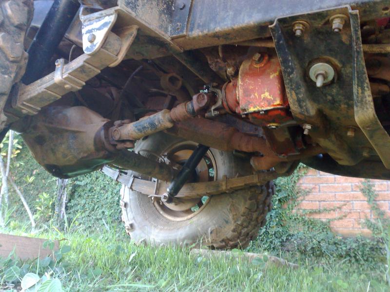

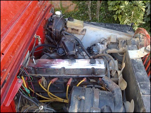

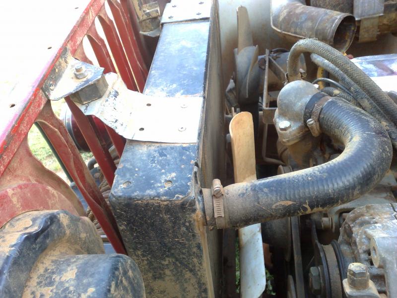

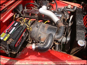

    HARON, saudações.
    Estou montando um CJ com GM6cc e Clarck 5m, trem de força que já possuo.
    No caso do seu CJ, você precisou aumentar o entre eixo preocupado com o tamanho do cardã traseiro?
    O motor está posicionado de forma de forma especial?
    Obrigado e []ss.

    Grande Guilherme,
    PQP,o GM 4.1 tem uma força do CÃO...estou com uma relação 12x47,e na trilha puxa tudo!!!
    Eu ja comprei o Jeep assim,porém,o entre-eixo não foi alterado.Quando eu peguei o Jeep,eu tive que AUMENTAR o cardã dianteiro,pois ficava caindo.Devido á adaptação do motor,a caixa de transferencia foi mais prá tras,e ai o cardã dianteiro ficou muito curto.Inclusive eu postei oque aconteceu...foi bem na pinheirinho..e debaixo de chuva...HAHAHA...
    Em relação á posição do motor,foi cortado aquela parte que fica perto do radiador,e foi um pouco rebatida a corta fogo. A hélice ficou uns 10cm do radiador. A adaptação ficou muito bem feita...muito mesmo.
    Segue umas fotos.
    Um forte abraço!

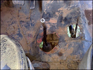

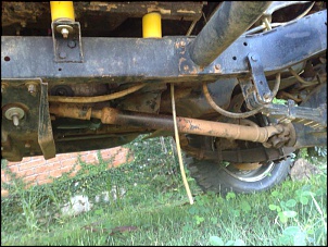

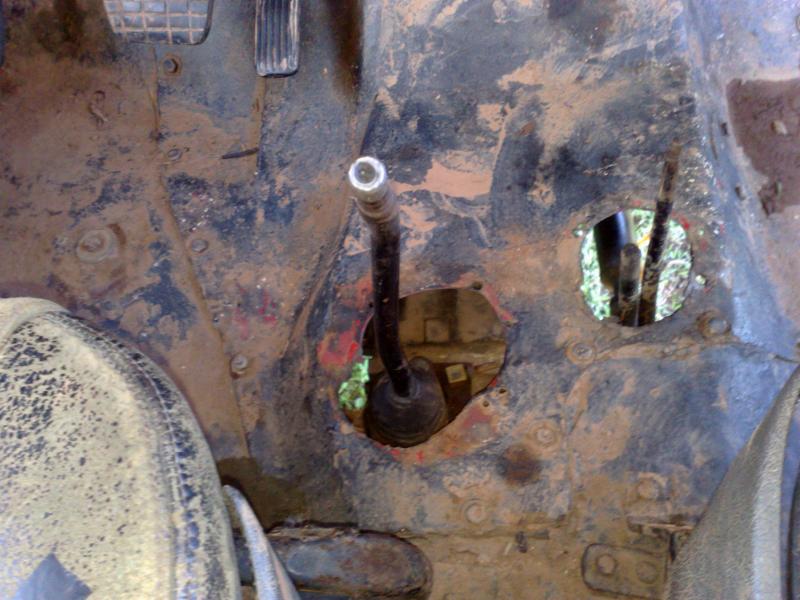

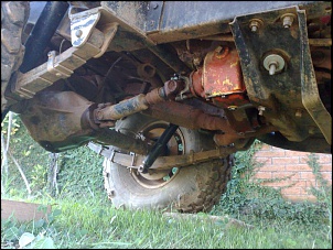

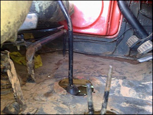

    Haron, seria MUITO incoveniente você postar fotos do interior e por baixo do seu CJ?
    Fotos que mostrem o posicionametno das alvancas do câmbio e t-case, e também da t-case e dos cardãns?
    É que o câmbio 2205 parece ser mais comprido que o 4 marchas que você usa.
    Eu coloquei no meu ex-CJ um motor GM151 4cc com Clarck 2215 e o cardã traseiro ficou curto, ficou fazendo MUITO barulho com a trepidação. ESSA É MINHA PREOCUPAÇÃO tratando-se do GM 6cc que é mais comprido.
    VALEU MESMO. Obrigado.
    []ss
    CAMPER MWM 2.8 TDI - FSO2305 - T-Case/eixos/suspa Troller.
    CJ5 GM4.1 - CL2205 - T-case Wyllis - eixos Dana44 11/47 - suspa ToyBand.

    Opa,
    Não será um incomodo,será um prazer...pode deixar que eu faço isso sim.
    Estou sem maquina fotografica(entrou barro mas ja mandei arrumar) mas eu tiro do celular...pode ficar tranquilo que o celular é bom,tira fotos melhor que a camera..hahaha..amanha sem falta as fotos estarão aqui.
    Realmente,eu ja tinha percebido que o clarck 2205 é bem maior que o clarck 4m,imagino que um CJ com 6cc GM com 2205,a alavanca fica bem atrás.O Edu mendes tem uma configuração desta,e teve que entortar um pouco a alavanca para não ficar incomodo ao dirigir.
    Em relação á alavanca da T-case,eu tenho um exemplo. Fui tentar trocar de alavanca da reduzida do tomatão,e peguei uma que estava original e não estava ''remendada'',que esta num Jeep AP 2.0 cambio rural 4m. Resultado: Não serviu! Ficou totalmente diferente. Meu assoalho não foi cortado na parte da T-case,as alavancas que foram entortadas....
    Mas amanha eu posto fotos!
    abraçããO!

    Como prometido...e umas fotos de como o tomatão esta com pneus quebra galho,para poder trocar a roda do Guerra.
    Miniaturas de Anexos Miniaturas de Anexos -19022010132.jpg   -19022010133.jpg   -19022010134.jpg   -19022010136.jpg   -19022010137.jpg

  • #45

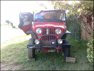

    o resto...
    Miniaturas de Anexos Miniaturas de Anexos -19022010138.jpg   -19022010139.jpg   -19022010140.jpg

  • #46
    Usuário Avatar de Guilherme Kyrillos
    04/07/2006
    Maceió/AL
    63
    399
    Haron, VALEU MESMO.
    Salvei as fotos, vou analisar.
    Olhando rapidamente, PARECE que o tamanho do cardã traseiro do Tomatão é do mesmo tamanho do cardã do meu ex-CJ.
    Depois retorno.
    []ss

    Guilherme,esqueci de citar uma coisa também,é pequena,mas faz diferença:
    Entre a corta fogo e o paralama,foi colocado um borrachão para servir de calço,e tem uns 3cm,ou seja,os paralamas e grade foram 3cm para frente,oque pode ajudar um pouco na instalação de um radiador,distanciando ele da hélice do motor.
