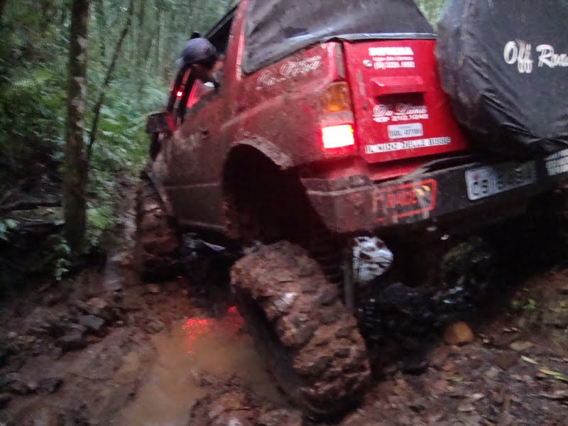

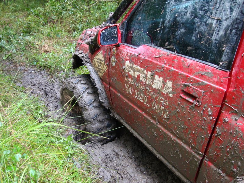

    2 Anexo(s)
    Sabado mais uma trilhazinha basica hehe
    http://www.4x4brasil.com.br/forum/at...1&d=1269260194
    http://www.4x4brasil.com.br/forum/at...1&d=1269260290
  • 22/03/2010, 12:57
    mauricioalan32
    Juá?? Abrass
  • 23/03/2010, 08:57
    fabiano caxias
    nain nain
    aqui perto na linha 40
    bastante subidão de erosão e uns 4 banhado meio sem chanse de passar hehehe,mas é tranquila
