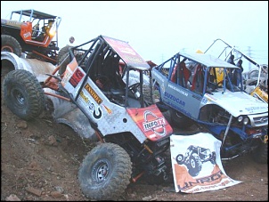

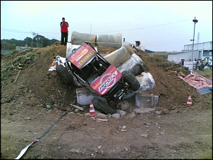

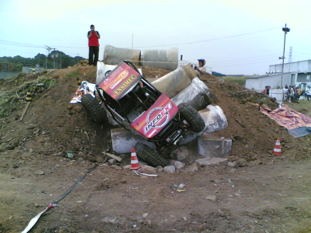

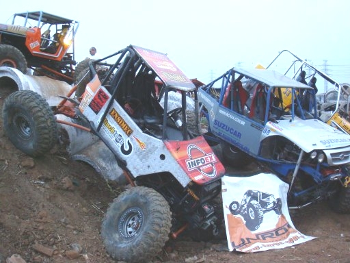

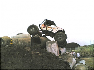

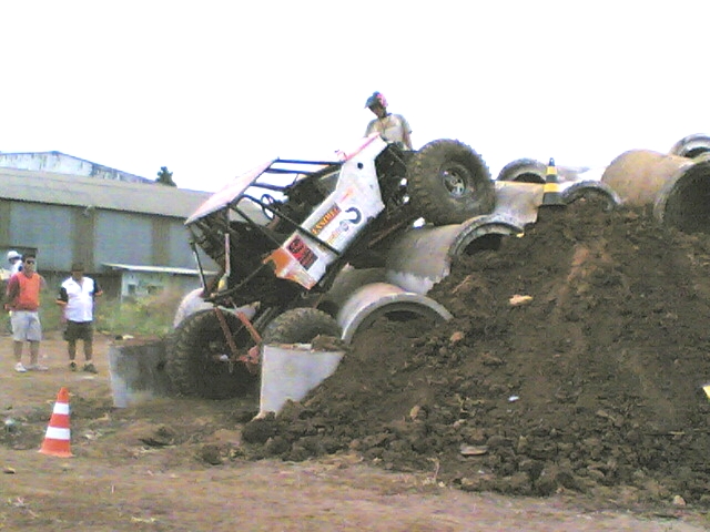

    Mais uma excelente prova UNROC neste sábado dia 13/10 em Guarulhos-SP. Pista muito bem pensada e altamente técnica, descidas de assustar até os mais experientes, subida de rampa pra acelerar com vontade, e mais uma vez aquela famosa Mãozinha pra não tombar . Algumas estratégias não muito bem escolhidas , nos prejudicaram no início da prova, no subidão da rampa, após algumas tentativas, acabei acelerando mais que o necessário saindo da rampa na parte final, nos custando 1 guincho onde outras equipes não usaram. (mas que foi duca acelerar nessa subida foi ). Na Mesmo com a quebra da cruzeta semi-eixo esquerdo na 5ª seção, iniciamos a substituição, mas tivemos que ir para a 6ª seção em 4x3, sem muitos prejuízos para nosso resultado final. Finalizamos a troca e fomos para a última seção, ainda com chances de vencer a etapa, já que seríamos os últimos à passar. A equipe Brazook não cometeu erros e acabou vencendo a prova. Fizemos a última passagem não podendo usar o guincho para vencer a etapa, mas a subida era impossível sem o mesmo. Comemoramos mais 1 excelente resultado em 2 provas, desde a estréia do Mãozinha. Ainda temos chances de vencer o campeonato, então vamos para a última epata pensando na vitória.
    Parabéns ao pessoal da UNROC e do GOR pelo excelente evento.
    Miniaturas de Anexos Miniaturas de Anexos KALANGO 4x4-EVO II-kalango1.jpg   KALANGO 4x4-EVO II-kalango4.jpg   KALANGO 4x4-EVO II-kalango2.jpg   KALANGO 4x4-EVO II-kalango3.jpg   KALANGO 4x4-EVO II-kalango.jpg

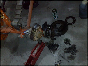

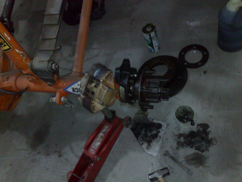

    depois de mais de 1 ano juntando poeira, aproveitando o feriadão de 16 de julho, adiantei algumas coisas no Kalango pra prova de Serra Negra, dia 15 de Agosto adventure in serra.
    - troca das relações 43:8 pois estavam fodid@s.
    - cruzetas do semi-eixo do rock bone foram reforçadas.
    - amortecedor tras. HDS q tinha furado já foi reparado e coloquei óleo, q dá um trampo desgraçado, pois tem q ser a conta gotas.
    - troquei os retentores do semi-eixo traseiro, os 2 lados.
    - coloquei óleo nos diferenciais.
    - o tanque de gasolina foi retirado, reparado vazamento e recolocado.
    - como estava há 1 ano e meio sem funcionar o motor, troquei óleo e filtro de óleo.
    - ao regular a folga do flutuante traseiro esquerdo, a manga de eixo não aguentou e acabou indo para o devido espaço. Já encomendei uma nova manga de eixo ensimec que será instalada assim que chegar.
    Ontem coloquei uma bateria "emprestada" pra ver se iria funcionar.
    As primeiras tentativas nada, ae um tapa na chave geral e VRUUUUUMMMMMMMM. Motor renasceu depois de tanto tempo desligado.
    Ainda falta:
    - completar o óleo do câmbio automático, já q a maior parte que estava nele agora pertence ao chão da garagem.
    - comprar e instalar novas travas do capô que partiram desta para melhor na capotada pra trás em dezembro/07 (faz tempo q teve a última prova).
    - enrolar o novo cabo do guincho.
    - montar manga de eixo.
    - limpeza de velas, TBI e mais umas frescuras de motor.
    - calibrar o amortecedor com nitrogênio.
    - soldar o limitador central do eixo dianteiro e mais umas soldinhas.
    - mandar lavar pra ver se sai o pó químico dessa capotada traseira, o que acho meio difícil de acontecer.
    - subir uns barranquinhos pra tirar a ferrugem.
    Quase pronto pra reestréia.
