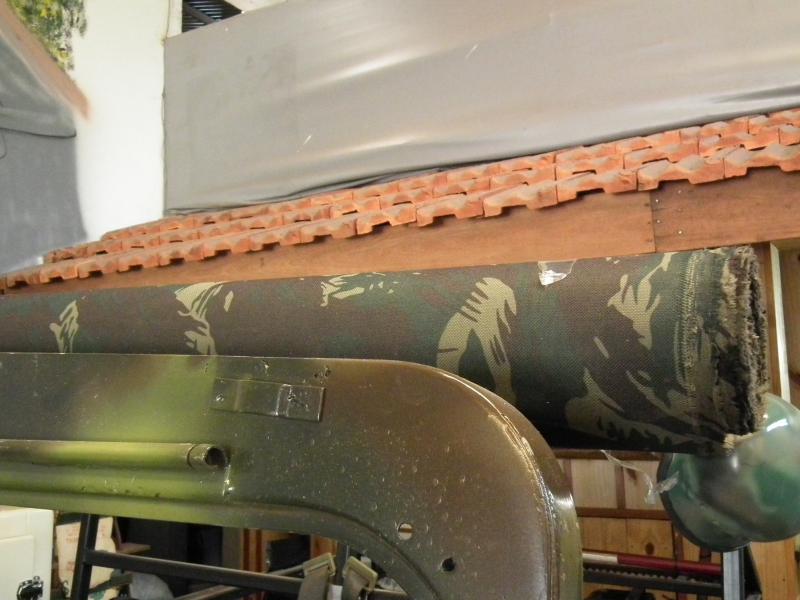

    Meio atrazado mas como o prometido.... As fotos de como o Bob esta e o material da capota...

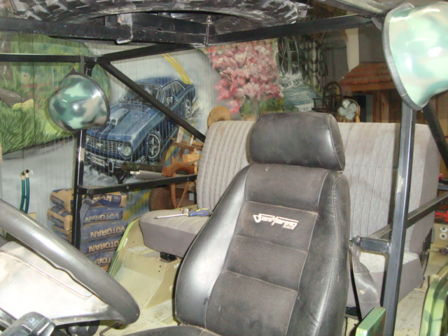

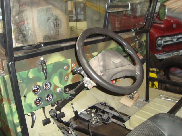

    Novidades no Sapo Bob... Hoje meu pai trabalhou boa parte do dia junto comigo no Bob... Bom e raro isso ... rss
    Farois e setas dianteiras no lugar, olho de gato posto na traseira, parabrisas instalado (estou tendo dificuldade em fazer o mecanismo de abir o vidro pra frente funcionar (abrir somente o vidro));
    Troquei o volante que era mt grande e agora com os bancos mais baixos ficou desproporcional, coloquei um original do monza (original da coluna);

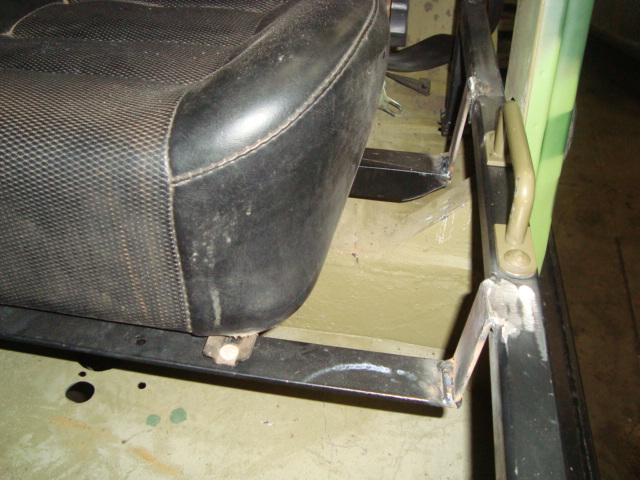

    Bancos motorista e sapo foram rebaixados uns 10 cm, amanha terei que mover mais pra direita o banco do sapo (carona) pois agora que baixou os trilhos o banco encavalou nas alavancas da t-case;

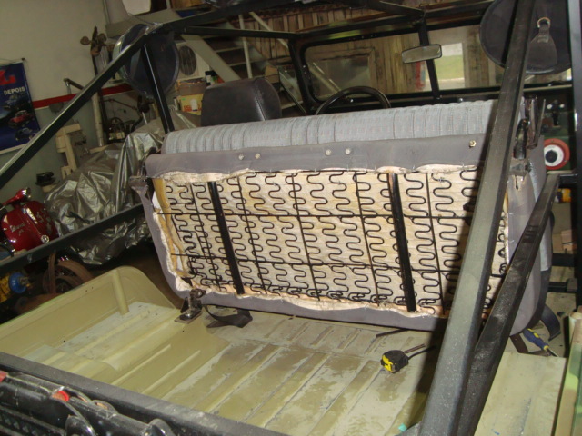

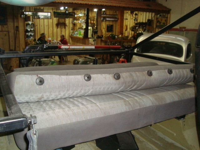

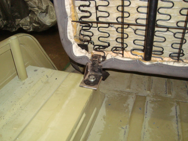

    Conseguimos colocar um banco traseiro para tres pessoas que serviu como uma luva dentro da gaiola dele. Fecha o encosto e levanta o acento sobrando caçamba. O banco é um inteiriço traseiro da Bonanza. P.s. os passageiros traseiros nao estarao protegidos pela gaiola e nem protegidos do sol pela capota.... rsss;
    O estepe foi fixado em cima da gaiola (creio que haverá mts prós e contras aqui rss);
    Retirei um reforço da gaiola que ficava entre os encostos dos bancos dianteiros e o banco traseiro pra que pudesse haver passagem por dentro do jeep;
    Por enquanto axo que é só de novidades, amanha colocarei as fotos aqui.

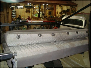

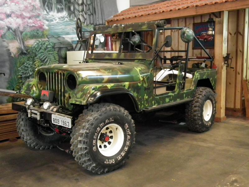

    As fotos prometidas
    Tinha esquecido tb dos paralamas trazeiros redimensionados
    Miniaturas de Anexos Miniaturas de Anexos -dsc08737.jpg   -dsc08738.jpg   -dsc08739.jpg   -dsc08740.jpg   -dsc08741.jpg

    as ultimas fotos do banco traseiro... Foi como uma Luva, fazia tempo que nao acertava uma dessa rs..
    Miniaturas de Anexos Miniaturas de Anexos -dsc08742.jpg   -dsc08743.jpg   -dsc08744.jpg

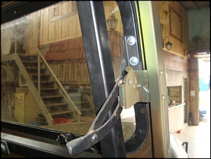

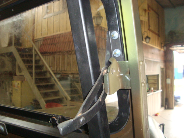

    Alguém ai pode me ajudar em relação a instalação desses braços pra abrir o vidro? nao estou nem acertando a posição ou essa articulação não é desse quadro.
    Alguma Luz no fim do Túnel?
    Usuário Avatar de reslima
    10/10/2006
    Engenheiro Beltrão/PR
    3,790
    Agradecimentos: 7
    Rodrigo, parece não ser a articulação original, vou confirmar em um quadro zuado que temos no barracão e te digo. Abraço...
    Usuário Avatar de Rodrigo_Donivel
    25/05/2011
    Paranavaí/PR
    1,219
    Entao Reslima, o Kim deu um ppuplo aqui na oficina e tb disse nao ser original, ai ele conseguiu essas fotos aqui no forum
    http://www.4x4brasil.com.br/forum/fr...ml#post1475609
    Estamos agora na captura dessa dobradica, se tiver algo por ai da um toque... Vlw
    10/10/2006
    3,790
    Agradecimentos: 7
    Rodrigo, vou tirar umas fotos na hora do almoço agora tbem da que temos la no barracão e te mando. Não tenho certeza, mas talvez o Skull tenha alterado isso, pois parece q a gaYola ta bem perto da dobradiça.
    Abração.
    Renato
    25/05/2011
    Paranavaí/PR
    1,219
    Entao, na verdade o quadro de parabrisas que o Skull mandou no Bob nao era esse, fomos nos quem trocamos aqui na oficina...
    Se tiver que alterar algo na gaiola eu peco pro Skull se pode, o cara e meio ciumento com essa gaiola dele... rsss
