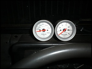

    Guilherme eu havia perguntado sobre o relogio e por que eu gostaria de saber a menor temperatura que já apresentou seu motor, no meu jipe eu coloquei dois relogios de 52 mm da cronomac, um marcador de temperatura(mecanico) e o outro marcador de pressão do oleo, então eu estava curioso porque ontem com o buraco do interccoler aberto o marcador chegou a 65º, estava passeando em um bairro muito calmo na media de 15 km/h em uma rua, e seu declive era bem leve e derrepente eu assustei de 70º cair para 65º, ai eu voltei a pisar e voltou a temperatura normal.
  • #219
    Foto dos dois relogios marcador de temperatua mecanico e pressão do óleo, e a foto do capô cortado mostrando o intercooler e uma borracha que será substituida por uma nova.

    danilo, no meu a temperatura oscila como no seu jipe. Li no manual que a temperatura ideal da agua deve ficar entre 80-85 graus, uso cebolão de radiador 86-82. Hoje subi uma serra de 3km com 1,2 kg na turbina, pn 33, rel 8x43 com temperatura max de 85 graus, na descida oscilou 65-75. Ainda falta colocar adtivo na água. Abs.

    ...... Hummm então o seu tambem oscila bastante !!! Só falta fazer um teste em uma subida de serra bem forte para saber a temperatura maior que se pode chegar com o meu radiador.

    Esta oscilação é normal , qdo deço uma descida mais longa , ele fica até abaixo dos 65ºC que o seu ficou , numa descida longa de serra ele vai lá no canto igual qdo esta pela manha totalmente frio , ocorre a mesma coisa com minha SW4 93 , é pq na descida embora o motr esteja funcionando ele não esta fazendo força aumenta o giro por causa do freio motor , aí refrigera mais e a temperatura cai rápido mesmo , é normal .
    Com esta relação do LEO_BABISKI meu ENGESA ( 9x44 qdo comprei ) não esquentava ora nenhuma .
    O meu o relógio elétrico é o CRONOMAC tb e o mecanico vou comprar o do MB 608 como falei , vai ficar mascarado , os CRONOMAC que tenho são brancos tb e o do MB 608 é fundo preto , mas prefiro por causa da confiança da marca VDO .

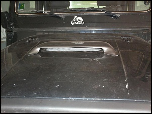

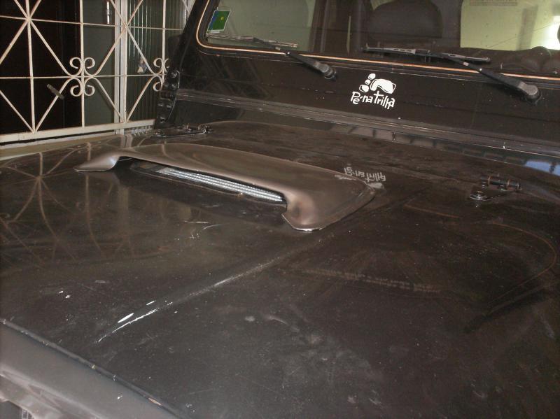

    Fotos do scoop sobre o capô.
    Ontem fiz uma viagem de 200km para testar o "zangão" e o bicho está voando, coitado dos carros 1.0..... .A temperatura até o momento está tudo normal chegou no maximo a 85º em uma subida com o pé no fundo.

    Danilo, você comprou o scoop em loja? Se foi passa o contato. Abs.

    Léo foi da s-10, mas tive que fazer modificação, meu capô tem duas linhas que deixam o scoop largo então tive que fazer uma peça de fibra dentro do scoop, e depois que a peça ficou pronta cortei de acordo com a medida nescessaria e só depois eu pintei e coloquei em cima do capô.

    Aguarda um pouco só pra vc ver o meu , o rapaz da fibra já fez aperfeiçoamento do meu e esta fazendo 2 para um amigo e 2 para outro amigo , o FIDELIS daqui do forum .
    Vou ver se tiro umas fotos amanhã e posto pra vc , não fica caro e é de fibra . Passo as medidas tb e ele faz com as medidas que vc quizer , mas na foto da para vc ver como que fica o modelo que ele esta fazendo , ficou bem parecido com a das HILUX novas .
