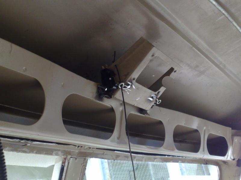

    Citação Postado originalmente por Loras Ver Post
    Cordinha para acionar a buzina?
    Show!!!
    Eu sempre quis isso na 110.
    Como fez?
    Aciona uma válvula? Furou o teto?
    Acabei optando por uma solenóide elétrica mesmo... mas nunca é tarde...
    Abraço,
    Ola Loras, obrigado por optar aqui no meu tópico, é um prazer poder ajudar...
    Estou usando uma peça bem simples, um acionador eletrico. FOTO ANEXA 02...
    Como as 2 buzinas sao elétricas, a 3 cornetas tem compressor próprio, ai só alimento a energia dele.
    Nao foi preciso furar o teto, como pode ver na foto anexa 01, ela foi fixada no suporte da luz de leitura. Esta peça não pesa "nada", é simples e de facil instalação, ela tem dois furos passantes que é exatamente para fazer de suporte.
    A peça que esta na Rural, ela tem uma pequena alavanca que aciona um pequeno botão... esta da foto, que tirei agora (02), tem apenas um botaozinho vermelho para o acionamento, mas não interfere na instalação, só mudará a posição da própria peça.
    Ela pode ser usada como normalmente aberta ou normalmente fechada, sacou?

    Espero ter ajudado e explicado claramente.
