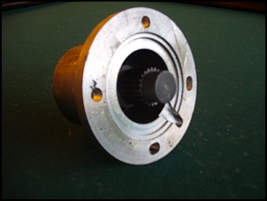

    Pergunta beeeeeem idiota, mas...Tem em algum lugar deste looooongo tópico como foi feito o esquema da t-case divorciada?

    Então...Sendo uma NP de cheroka, wrangler etc etc, ela fica atrelada ao câmbio e tem entrada por um eixo estriado, e você montou a dita cuja com sistema divorciado...queria saber como ficou o eixo de entrada, luva que usou etc etc.
    Foi o seguinte, o Sr. João que elaborou as peças, nao sei nada sobre As fotos tb sao dele...
    Mas as peças sao estas nas fotos!!!!
    Obrigado por merguntar...
    Sds Guto,
    Miniaturas de Anexos Miniaturas de Anexos RURAL 75 - FOrDINHA V8 292-ogaaaiaym3mn5knhdghchwgwjqcgp3l_t_y9rhwtkym17lyb5bnk92bhakl_siazusjkrtubcjvassgn2v6tak_aaeaam1t1.jpg   RURAL 75 - FOrDINHA V8 292-ogaaadgxviyqwuemikl6julpb3-e0qhpng3bu8atzke8tp46ses8wzxuqlw3sqzzpfoyoltvtmeyvu1sphkebyfdhooam1t1.jpg   RURAL 75 - FOrDINHA V8 292-ogaaadumyvpoj9xyxbb6zwudmaayicgs2x1na3fawu0vz7zcdb53xoykxyejmgdlsdihvhrv_oduh0sbrhoswo47qcqam1t1.jpg

    Agora vi todas as fotos que preciso! Na verdade eu queria mesmo ver as fotos que o Alexandre postou agora!
    Estou considerando uma t-case divorciada no próximo projeto...VALEU!!!! (pros dois!!!)
