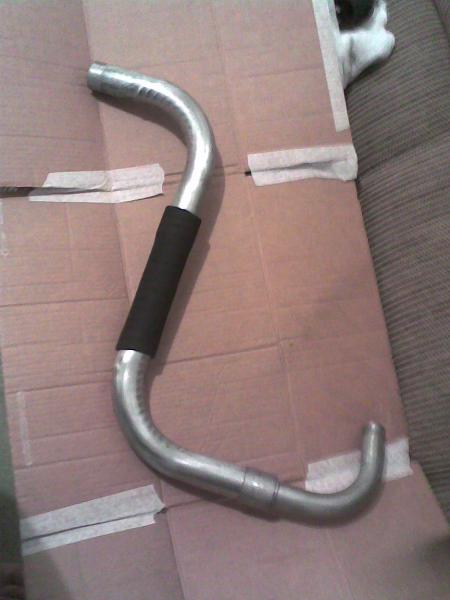

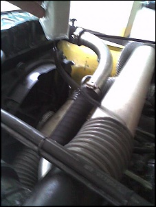

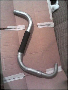

    Mais uma etapa concluída: radiador e ventoinha instalados, assim como as novas mangueiras e tubulação de água.
    Seguem as fotos:
    1) Re-pintando a parte de dentro da frente do jipe e o novo radiador (que estavam com um acabamento bem meia boca). Já que estamos refazendo toda esta parte, vamos deixar apresentável também, certo?

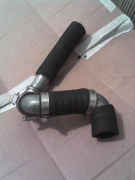

    2) Tubulação de cima, que leva água do bloco até o radiador, feita com eletrodutos de aço galvanizado e mangotes água/ar de 1 e 1/4 de polegada. A conexão entre os eletrodutos foi feita usando luvas de redução, e vedada com silicone não-acético.
    3) Tubulação inferior, que leva água do radiador até à bomba de água, feita com joelhos hidráulicos galvanizados e mangotes água/ar de 1 e 1/4 de polegada. As braçadeiras são de inox, para aguentar as intempéries sem maiores problemas.
    O formato estranho desta tubulação se deve ao fato da saída do radiador ficar colada na polia da bomba d'água, e logo abaixo ter também a barra de direção. Mas agora, pelo menos, tudo assentou sem maiores problemas: antes, a mangueira de saída abraçava a barra de direção, raspava no chassis... uma coisa que mais parecia os contos da cripta..

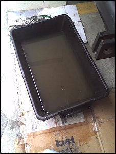

    4) Água da primeira lavagem.. sim, isso estava dentro do bloco!

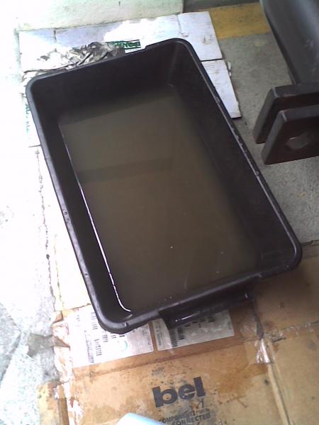

    5) Fazendo o "flush". Como o radiador é novo, fiz o processo de flush só no bloco do motor, para eliminar impurezas deste, então tirei a termostática e conectei a saída do bloco direto na entrada da bomba de água. A vantagem é que o flush incluiu também a nova tubulação: apesar dos canos terem sido lixados por dentro, eles foram comprados em ferro velho, e ainda tinham alguns resquícios de ferrugem difíceis de eliminar.
    (continua...)

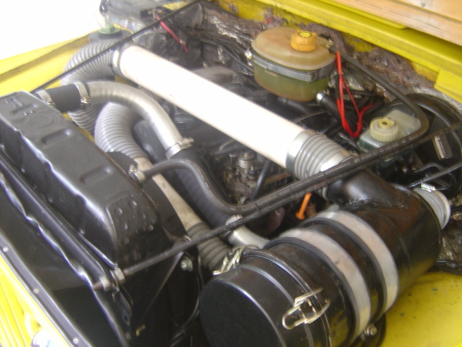

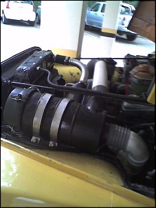

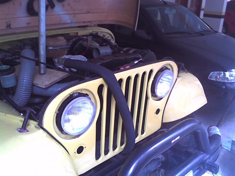

    4) Um vislumbre lateral do cofre: filtro de ar, radiador, reservatório de água do radiador. Comparem com a primeira foto, lá do início do tópico..
    (continua...)

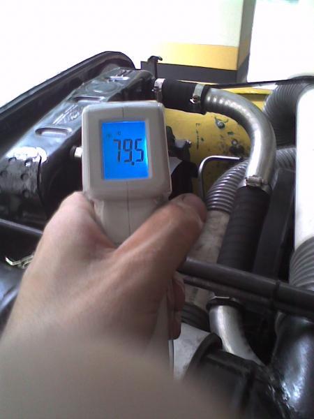

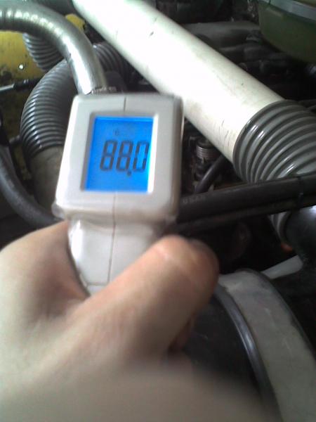

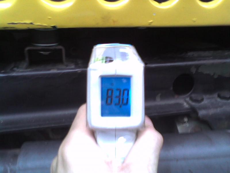

    1) Primeiro teste: motor ligado, água fluindo por dentro do bloco.. medindo a temperatura da parte alta do radiador, que já está quase no ponto onde a termostática começa a abrir.
    2) Checando a parte mais quente do bloco. Tudo certo até agora.
    3) Aqui, a água já começou a fluir pelo radiador. Medindo a temperatura da parte baixa do radiador, próximo do cebolão.
    4) Funciona!! Luz indicativa, que informa se a ventoinha está acionada, mostrando que o sistema funcionou de acordo, e o cebolão está acionado!

  • #32
    Senhores,

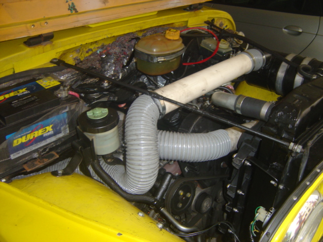

    Seguem as fotos do cofre do motor, com novo radiador instalado.
    Também é possível ver as outras alterações, como posição do filtro de ar, reservatório de água do radiador, etc..
    Leonardo
    [PS: estou fazendo negócio num intercooler para instalar na frente do radiador, logo logo deve ter outra atualização.. ]
    Miniaturas de Anexos Miniaturas de Anexos CJ5 1977 "Eisengelb"-dsc00477_menor.jpg   CJ5 1977 "Eisengelb"-dsc00479_menor.jpg

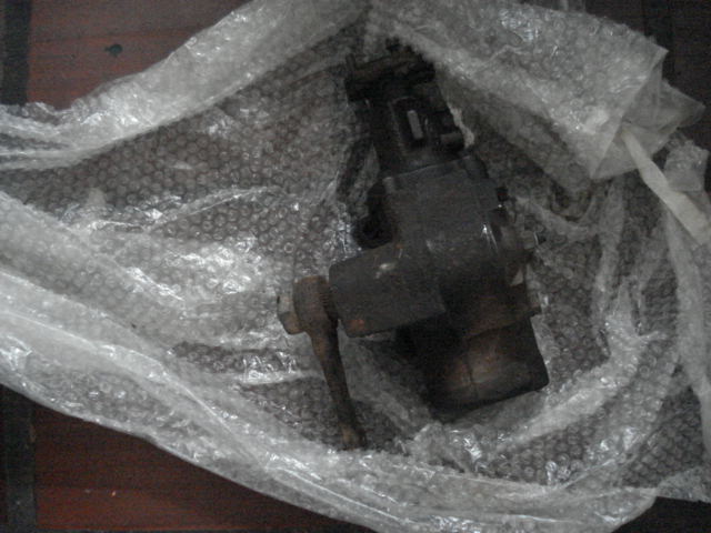

    * Caixa de direção hidráulica do Landau e novas barras de direção.

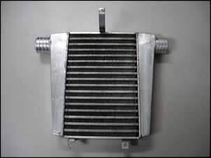

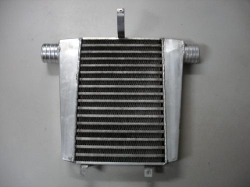

    Em anexo, algumas das peças novas que já estão encaminhadas:
    1) intercooler sob medida - encaixa bem na grade frontal do Willys, na frente do radiador, e ainda sobra espaço;
    2) caixa de direção hidráulica do Landau.
    E por enquanto, é isso!
    Leonardo
    Miniaturas de Anexos Miniaturas de Anexos CJ5 1977 "Eisengelb"-intercooler.jpeg   CJ5 1977 "Eisengelb"-caixa-landau.jpg
