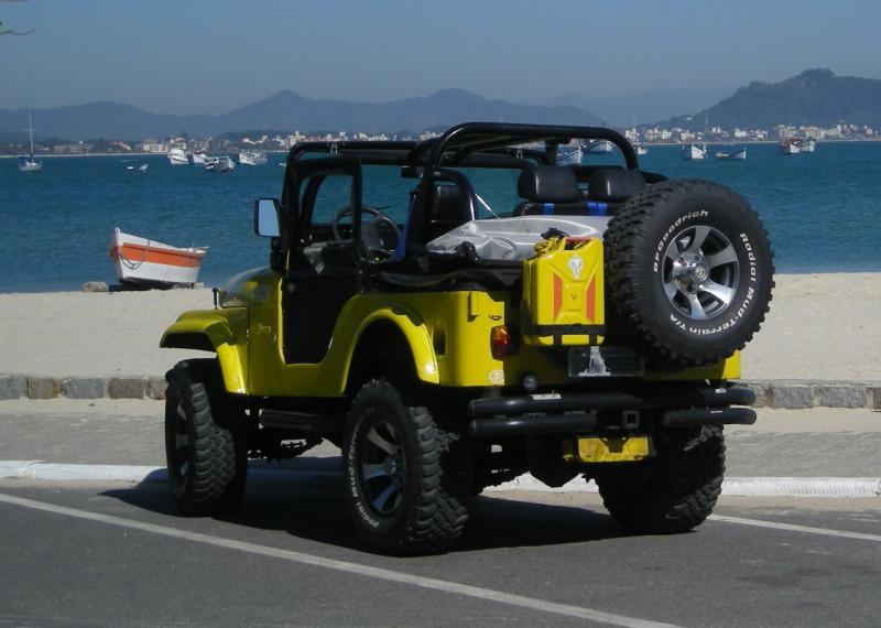

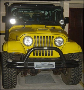

    Seguem algumas fotos do dito cujo: na garagem (são e salvo!), dando uma volta pela Praia Brava, e sendo batizado (esse batismo foi na medida certa! ).

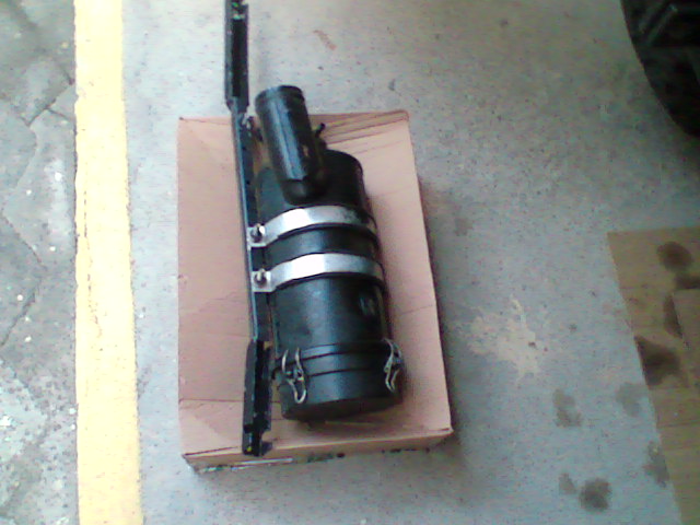

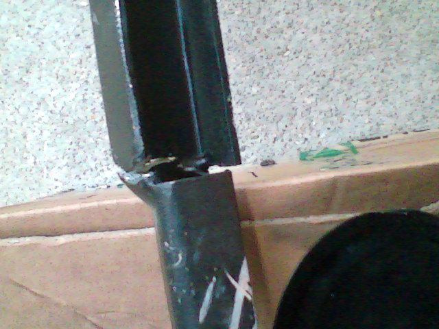

    Thumbs up Snorkel e filtro de ar.
    Continuando a saga, vou colocar aqui mais um capítulo da evolução da "reforma".
    Quando comprei o Jeep, o proprietário anterior comentou que o Snorkel não tinha sido instalado novamente desde que tinham feito uma "última mexida" no motor. Nas fotos anteriores, tem uma do cofre do motor, onde dá pra ver o filtro com a entrada aberta.

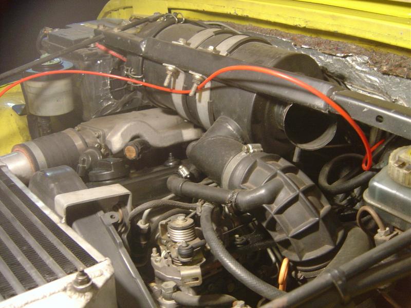

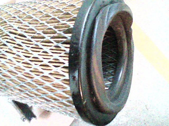

    Bom, já na primeira foto (abaixo) dá pra ver o primeiro problema: o suporte arrebentado por causa de solda fria, quando fui remover o mesmo . Na segunda, dá pra ver outro chuncho: o filtro de ar foi parafusado de lado, provavelmente deixando um lado aberto e permitindo a entrada de impurezas no motor. Na terceira foto, dá pra ver o filtro de ar original com o suporte.
    Comprei algumas tubulações de vácuo de 3" na Dominik, aqui em Florianópolis, assim como algumas abraçadeiras. O problema é que a tubulação era muito grande para o cano que vinha do snorkel, então precisei colocar um "calço", que foi uma mangueira de borracha que encontrei na "Casa das Mangueiras" (a da BR-101). O problema foi quando quis montar todo o conjunto, e as saídas do filtro não estavam adequadas.
    Então parti para uma solução mais radical: serrei as saídas de ar do filtro e coloquei algumas mangueiras com abraçadeiras para fazer como precisava, como dá pra ver na quarta foto. Tive um trabalhão também pra tirar a bateria e passar o tubo de 3" por baixo de onde fica o suporte dela (quinta foto). Na verdade, o tubo ficou tão largo que o suporte do snorkel não fixa mais corretamente do lado da carroceria visto o lugar onde foi feito o furo, e tive que prendê-lo com umas abraçadeiras de nylon porque o parafuso ficava muito pra fora...
    Outras coisas que ainda não consegui tirar fotos (câmera em coma, e celular com pouca memória):
    * Na entrada do charger, junto com a tubulação de ar, tinha um daqueles "filtrinhos esportivos" de ar, fazendo com que parte do ar não passasse pelo filtro principal. Inclusive desmontei pra ver se não era uma válvula com finalidade bizarra, mas era um filtro simples mesmo. Arranquei ele fora e tampei o furo.
    * No final de toda montagem, faltou um "joelho" para ligar a tubulação de 3" que vinha do filtro principal. Aí botei a criatividade no ar, e consegui montar um encaixando dois tubos que tinham medidas similares. Enrolei com bastante fita, fiz alguns testes de torção e força (para tentar desencaixar) e o chuncho foi aprovado! Claro, assim que possível vou botar um mangote ali que sirva para a situação, mas dá pra rodar um bom tempo assim ainda.
    * No primeiro teste, a "cabeça" do snorkel (que fica pra fora do jipe) estava parafusada tão justa em cima do cano que o carro parecia um aspirador de pó quando liguei, do barulho que fazia. Assim que acelerei a pressão do charger caiu que nem um chumbo, e os canos de vácuo quase viraram macarrão de tanto que torceram.. e aí que percebi o problema. Bom, pelo menos já deu pra ver que o sistema ficou bem "lacrado" e não há vazamentos.
    * O sistema completo instalado... Sim, vou tirar fotos assim que possível!

    Caro Leonardo L.!
    Parabéns pela sua máquina, está linda!
    Só faço uma observação técnica.
    O filtro de ar está errado, cuidado!!!!!!
    O ar deve entrar no filtro pela lateral, passar no filtro "de fora para dentro" e sair pelo cano central, aqule que tem um caninho para ligar o suspiro do motor, como mostra a terceira foto, ao lado do recibo do hotel.
    Certos sistemas, tem um ciclonizador no interior para separar as impurezas pesadas, ficando somente o pó fino no filtro, permitindo um maior intervalo de limpeza.
    Sobre o ciclonizador, observei que a tampa do sistema, parece uma panela, certo.
    Ela deve ter um plástico, que tem somente um pequeno orifício.
    Então o ar entra pela lateral, passa em um plástico preto (forma de tubo com uma das extremidades com aletas) que serve para proteger o elemento filtrante, então o ar gira, jogando as partículas pesadas para a parede do sistema e, girando entra na panela.
    Observe isto.
    Kim.
    Kim,
    Você está coberto de razão, o filtro realmente estava errado! E infelizmente ainda está, mas não por muito tempo (espero.. ).
    Explico: desde o momento que resolvi desmontar e ligar o snorkel percebi que tinha um problema básico com o jeito com que o filtro é montado... o problema é que este filtro já rodou assim desde que estou com o jipe, senão antes. Até pensei em inverter, mas para isso precisaria de um elemento filtrante novo, visto que a parte de dentro estava bem suja. Senão, as impurezas que tinham sido filtradas até então iriam alegremente entrar no motor e fazer uma bela lambança..
    Aí vem o caso de que um filtro novo ficou um pouco complicado, considerando que o meu único carro (o jipe) estava parado na garagem todo desmontado... pra facilitar, resolvi montar o filtro exatamente como estava antes, mas aproveitei para colocar uma borracha em volta da panela (que estava um pouco "frouxa"), para vedar bem a parte de trás do filtro.
    De qualquer forma, assim já está bem melhor: antes, o elemento filtrante estava de lado, bem mal encaixado, sem contar aquele "filtrinho" sem pé nem cabeça. Ainda vou arranjar umas fotos do resto da lambança para mostrar...
    Por fim, mas não menos importante: imaginei que a panela teria uma função como esta, mas não tinha ainda visualizado como... valeu pela explicação!
    A propósito, fui buscar no Google e acabei achando no tópico http://4x4brasil.com.br/forum/showthread.php?t=26200 algumas fotos suas sobre o ciclonizador que já me ajudaram a entender muito bem. Agradeço novamente!
    Resumindo, o que está faltando é instalar um ciclonizador para fazer um bom uso da panela, e desinverter o filtro de ar. Serão cenas dos próximos capítulos, mas antes disso temos eixos semi-flutuantes e um kit UBD duplo na dianteira.. em breve! 8-)
