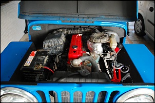

    Entrei no Frota (normalmente só frequento o forum de mecânica CJ) com a idéia de escrever sobre o Smurf mas, quando entrei e vi que só tinha jeep monstro, quase desisti. Mas pensei melhor e vi que tem muita gente que tem as mesmas dúvidas que tive, então resolvi encarar. Meu Jeep:
    "Smurf" CJ3A 1951
    Powertrain:
    Motor GM151
    Filtro de ar do Uno
    Ventoinha mecânica
    Câmbio Chevette 5m
    Flange não Deeptec
    T-Case Willys
    Freios:
    MDS (a disco) dianteiro e traseiro, pinças de kombi na frente e Kadett atrás
    Cilindro mestre F-1000 92 em diante
    Servo-freio do Opala antes de 1979
    Pedaleira de Opala
    Suspensão:
    Feixes idealizados por mim e fabricados pelo moleiro: não são da Toy, ficaram PnP no meu jeep. Usam 3 molas no eixo dianteiro e 6 (por enquanto) no traseiro. Muito em breve diminuirei a quantidade das molas traseiras para 3 ou 4. As molas são bem mais espessas que as originais e as traseiras estão muito duras.
    Direção:
    Caixa (setor) de Gol mecânico, coluna de direção do Uno. Para fazer manutenção nos terminais da direção é um pouco complicado pois, como meu jeep e SPUA mas tem uma barra ligando as duas rodas, fica difícil montar esta barra. Normalmente tenho que levantar um lado do jeep.
    Sistema elétrico:
    Comandos de seta do Uno, caixa de fusíveis do Gol mais antigo (com 16 fusíveis). O esquema elétrico foi desenhado por mim, pois eu nem sabia qual fusível deveria controlar o quê. Usei da melhor maneira que podia, e coube tudo que meu jeep tem, com sobra.
    Planos futuros (nesta ordem):
    Primeiro: colocar o jeep em pé, andando e freando.
    Montar painel instrumentos, possivelmente com Totem no lugar do velocímetro.
    Construir gaiola.
    Colocar motor AP.
    A idéia inicial era ter um carro barato, valente e com estilo, pra usar no dia-a-dia. Até criei o tópico Jeepeiros do dia-a-dia (http://www.4x4brasil.com.br/forum/sh...ad.php?t=29235) pra pegar relatos do que fica melhor em um carro tão, digamos, "característico" quanto o Jeep.
    Quanto a ser barato, desisti rápido deste conceito, porque tudo é caro. Peça pra Jeep é cara. Peça no desmanche é cara. Mão de obra boa é cara. Se alguém que está pensando em comprar um jeep ler isto, saiba: é tudo caro! Pelo menos é um carro muito carismático: todos os meus vizinhos me conhecem por causa do Smurf.
    Comprei meu jeep em Julho de 2006 (há dois anos!) por 4000 reais. Era um drama: Motor de chevette, caixa de chevette (sem t-case!), freio de chevette com tambor nas 4 rodas, chassi empenado, lataria 50%, suspensão torta.O jeep estava há alguns meses ao tempo, tudo enferrujado. Teve um deslizamento de terra, o jeep tava parte soterrado quando fui buscar.
    Em uma primeira visita ao mecânico, gastei uns 700 reais só pra botar tudo pra funcionar e ver que tudo estava uma droga. Foi colocada uma parte elétrica meia-bomba e uma ajeitada no freio.
    Depois disso, comecei eu mesmo a consertar as coisas: refiz a suspensão, coloquei freio a disco dianteiro. Continuou ruim, pois o chassi estava torto, o cardan mal montado e o motor muito fraco (http://www.4x4brasil.com.br/forum/sh...ad.php?t=24486).
    Mandei pra outro mecânico que me cobrou relativamente pouco, mas deu muita dor de cabeça. O que foi feito: troca de motor por GM151, colocação de caixa de direção de Santana, lanternagem geral, desempeno do chassi, colocação de t-case. Tudo ficou por uns 1500 reais de MO+uns 2500 de peças, mas perdi mais de um ano sendo enrolado pelo mecânico. Com o tempo que o jeep ficou parado, parte das peças novinhas que comprei (servo-freio, por exemplo) estragou por ter sido usado e deixado seco por mais de um ano.
    Gastei mais 700 reais na pintura (uma bagatela, a pintura ficou muito boa) e fiquei com um jeep pronto pros ajustes finais. As cores escolhidas foram o azul pra carroceria e rodas brancas, como os Smurfs (antigo desenho animado dos duendes azuis com sapatos brancos). Daí veio o nome.
    Continuei eu definitivamente a montagem do Smurf: Tanque de gasolina novo, ignição eletrônica, freio, radiador, parte elétrica montados por mim.

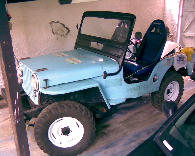

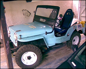

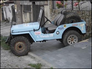

    Um pouco do "antes"...
    Miniaturas de Anexos Miniaturas de Anexos "Smurf" CJ3A-2006-12-25-natal-006.jpg   "Smurf" CJ3A-3179682.jpg   "Smurf" CJ3A-imagem002.jpg   "Smurf" CJ3A-torto06.jpg

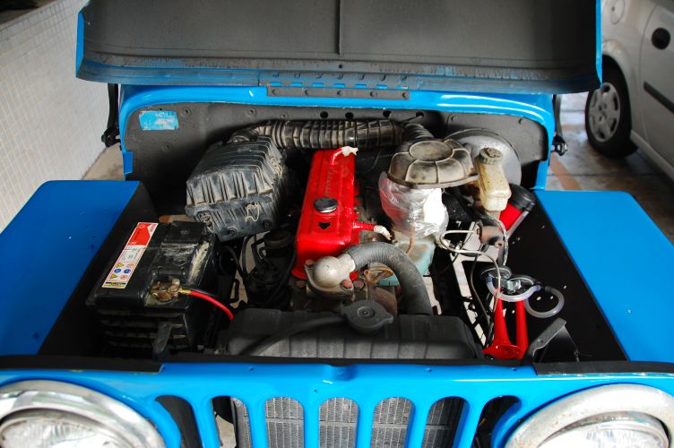

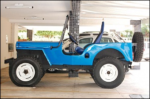

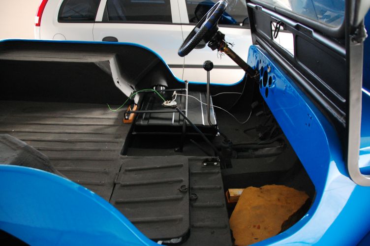

    Um pouco de "depois".
    Miniaturas de Anexos Miniaturas de Anexos "Smurf" CJ3A-image001.jpg   "Smurf" CJ3A-image002.jpg   "Smurf" CJ3A-image003.jpg

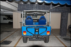

    Pra quem nao viu o Smurf esta de gaiola agora!!!
    .Fotos.
    Gaiola muito polemica por sinal...

    Olá Felipe!!! Realmente o CJ3A é uma viatura muito bonita!!! O seu está muito bonito!!! Ví a polêmica gaiola que vc mandou fazer, entendí sua explicação sobre os motivos da mesma, acredito que sua idéia não é fazer trilha, certo? Como item de segurança não deve ser muito eficaz. No mais, cada um monta seu jeep do jeito que quiser. Parabéns pelo "Smurf"
    André.
    CJ5 MERCENÁRIO - Desde o início
    STAY PUFT - AMAROK
    HIGHLINE
    Como disse o Loiro, "polêmica" é a palavra
    certa.
    Não pretendo fazer trilha pesada, é fato. Porém, caso fosse, haveriam duas pessoas dentro do jeep. E, nos bancos dianteiros, acho a proteção boa. Poderia ficar melhor se eu conseguisse fazer um triângulo atrás dos
    bancos, mas não teria espaço pra eu entrar no jeep, pois os bancos teriam que ficar muito pra frente. Caso eu bote 4 pessoas dentro do jeep, será para passeios e, pra isso, acho que a gaiola protege bem.
    Pra quem chegou agora, a referida gaiola foi feita de tubos de escapamento, 2"x2,5mm, galvanizados, dobrados a frio e soldados com MIG. A gaiola é presa à carroceria (ainda estou pensando se fixo ao chassi ou não) por meio de 6 parafusos 1/2" com comprimento suficiente pra, caso eu queira prender ao chassi, dê pra colocar uma chapa de 3/8".
    No tópico citado pelo Loiro, o mestre Leopoldo falava como fabricou uma gaiola de eletroduto de mesmas dimensões do tubo da minha gaiola e como o cara (não o Leopoldo) rolou ribanceira abaixo e a gaiola ficou inteira (com ocupantes vivos lá dentro). Felizmente não pretendo fazer um "crash test" parecido na minha gaiola, mas realmente acho que tá resistente à beça, ou eu mesmo não usaria.
    A gaiola toda custou L$1500 e ficou pronta em 1 semana. Agora, quando eu tiver tempo, vou colocar uma cobertura de poliuretano em toda a gaiola. Pra isso, terei que fazer uns moldes baseados em tubo de PVC e usar daquele poliuretano que vende tipo um spray, que expande e vira uma espuma.
    Miniaturas de Anexos Miniaturas de Anexos "Smurf" CJ3A-gaiola01.jpg   "Smurf" CJ3A-gaiola02.jpg
