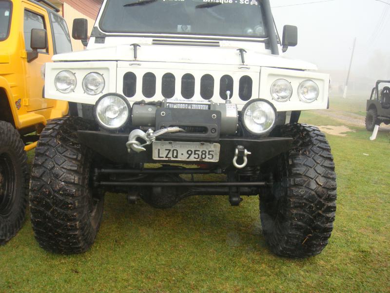

    JUNINHO_BITTENCOURT
    17 Anexo(s)
    Instalado:
    -Novo parachoque dianteiro com Guincho 16.000 (7.2t) e 2º bateria no veículo
    -Novo Parachoque traseiro na traseira com Guincho 8.000 lbs (3.6t)
    -Rock Sliders no lugar dos estribos
    -High Steer Trail Gear com barramento de direção parrudo e terminais de MB 1113
    *O HS tive que emendar, pois ele original não teria como montar, as barras bateriam na panhard
    Ficou outro carro para andar, muito firme, isso que ainda esta faltando o 2º amortecedor de direção.
    -Valvula de prioridade na admissão
    -Forração dos bancos Recaro em semi-couro
    -Milhas Satuga 7.5''
    Anexo 370693Anexo 370694Anexo 370695Anexo 370692Anexo 370696
