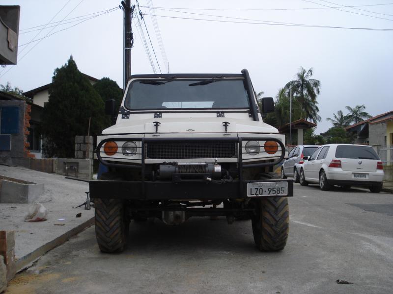

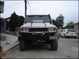

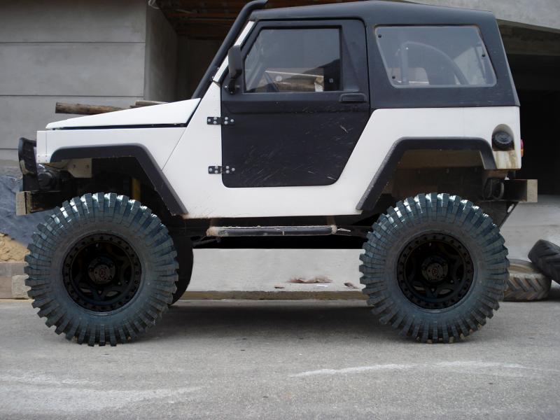

    ''BRUTUS'' Engesa 87 f1:Creepy 38'',mec. toy, g. warn
    Segue o nome integrante da família:
    Engesa 1987 ,faseI
    Motor: toyota bandeirante (motor toyota)
    Caixa e t-case: toyota bandeirante 5 marchas
    guincho warn
    amort. direção trail master.

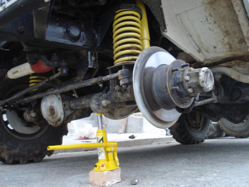

    Mudanças:
    Eixos toyota, alem de ter ja eixos flutuantes, ter homocinética na dianteira, fica o conjunto inteiro de um veiculo só.
    Molas maiores, 480 mm ao invés de 420 diant. e 400 traseira.
    Creepy crawler 38''x13'' r15
    Rodas 15x12, alargar as mangels 15x7.
    E demais mudanças estéticas, parachoque, etc.

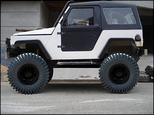

    o Brutus , ficará mais ou menos assim: roda preta, o teto estou em dúvida, deixo tudo preto, pinto somente a porta da cor do carro ou tudo de branco ?
    Sugestões?

    Alguem teria noção da velocidade final com esta configuracão ?? ( mecanica completa toyota + pneus 38'' )
    Utilizando a relação mais longa disponível para estes diferecenciais,
    37x10(3,70) (se estou certo, é essa a mais longa )
    Pergunto isso, pois será um jipe para viagens tambem.

    Lá vem mais um bruto pra família de brutus.. ahhahahaha
    acho q branco com o teto preto fica mais tesão.....
    valewwww.. e boa sorte com o brancão

    Cara sue Engesa vai ficar um show mesmo!
    Parabéns!!
    Mais não poderá chama-lo de Brancão

    Eu voto na versão com teto e portas pretas
    a Bica ta votando na que tem porta branca e teto preto...
    O cara vai vira homenzinho agora, vai aprende a dirigi carro grande hahahah
    Boa sorte na nova obra amigo!

    Tambem apoio a escolha de teto preto e portas brancas.
    Lucian tais insinuando que o cj3 e o cj5 são jipes piquenos. hehe.
    Valeu parceiro, enfim um jipe sem motor cortador de grama ne?hahaha.

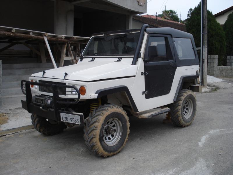

    As crianças.
    ao lado dos 31x10,5
    e ao lado do civic.

    esse ao lado do civic é o 38 ??????
    Meu deus, após essa foto esse pneu passou a ser uma necessidade basica pro meu jeep..
    auhauhauhauhaaha
