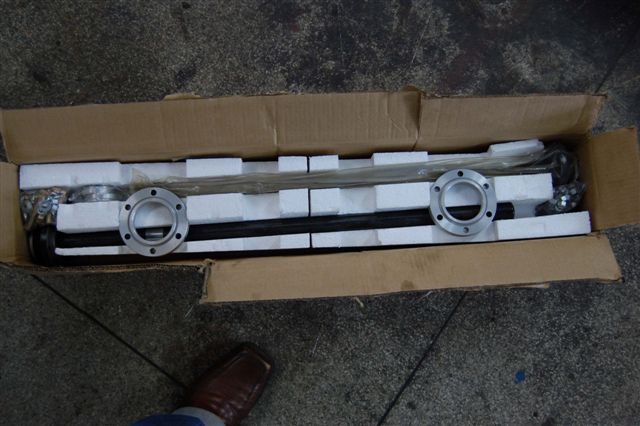

    Ai vão as fotos das peças que chegaram recentemente....
    Kit Eixos flutuantes e reforçados Ensimec :
    Miniaturas de Anexos Miniaturas de Anexos Nascimento de um CJ3-B Valente-dsc_0042xxxxxx.jpg   Nascimento de um CJ3-B Valente-ponta-eixo-compl.jpg   Nascimento de um CJ3-B Valente-ponta-eixo.jpg   Nascimento de um CJ3-B Valente-porca-engenharia.jpg

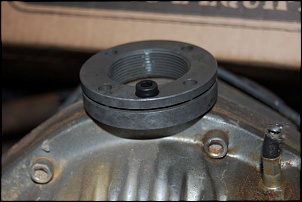

    Bloquei dianteiro a cabo, macrotorque..
    o traseiro já esta no eixo, mas é igaul ao dianteiro..
    as duas alavancas são do dianteiro e do traseiro...
    vai da o demonhoooo
    Miniaturas de Anexos Miniaturas de Anexos Nascimento de um CJ3-B Valente-acionador-bloqueio.jpg   Nascimento de um CJ3-B Valente-bloqueio-diant.jpg   Nascimento de um CJ3-B Valente-bloqueio-dianteiro.jpg

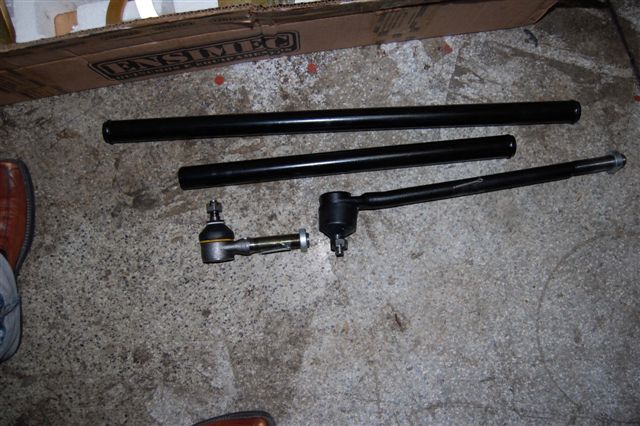

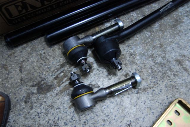

    Direção
    terminais da F-1000 .....
    barras de direção feitas pela ensimec tb.... muuito resistentes...
    Miniaturas de Anexos Miniaturas de Anexos Nascimento de um CJ3-B Valente-direcao.jpg   Nascimento de um CJ3-B Valente-terminais-direcao-f1000.jpg

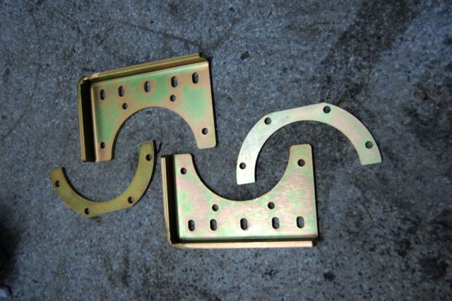

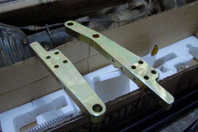

    fotos - Higt Steer ...
    com suportes e tals pra firmar no na caracaça do munhão....

    Obs.: os eixos terão o pinhão voltado o mais possivel a caixa...
    o trasiero td bem.. é só virar até onde ele consiga se auto lubrificar..
    o dianteiro é q é foda pra não acaba com a dirigibilidade do bichão..
    serão cortados e resoldados pelo Franco da ensimec..
    quero deixa-los com caster de 6 graus positivos...
