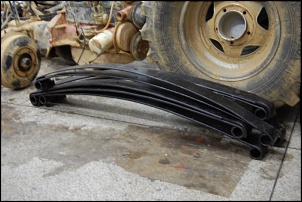

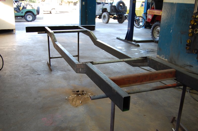

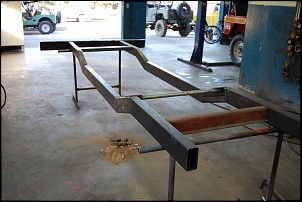

    O que estamos fazendo...
    Chassis esta sendo construido um tubular, novo. ( não sei como vou documentar depois.. mas dexa isso mais pra frente )
    Já um pouco alongado tanto na dianteira como na traseira para caber as molas de toyota que formarão a nova suspenção.
    O motor esta desmontado pra ganhar uma geral e baixar um pouco o cabeçote, alem de pintura nova .. A caixa também esta sendo toda revisada.
    A carroceria esta sendo fabricada em SP pela Fiber 4x4, na cor selva olive da L200
    amortecedores vou deixar pra ver depois d tudo montado, pois não tenho ideia de qto ficara a abertura da suspenção
    A suspenção permanece do tipo SPOA, pensei em calçar a suspenção entre as molas e o eixo pra dar um pouco mais de altura, mas já estava na dúvida qto a necessidade antes, agora q li em algum lugar q o bill disse q assim vai quebrar vou dar xau xau pra ideia.
    High Steer serão necessários, só falta decidir se fabrico ( gambi ) ou compro ( latinha$$$ ) .. talvez seja mais barato comprar do que ficar desentortanto barra d direção.....
    Foi encomendado também o bloqueio 100% pro diferencial dianteiro...
    Assim o bicho fica bloqueado 100% na dianteira e traseira...
    As bolachas acho q serão 35, não quero por maior por enquanto pra naum gastar com eixos flutuantes....
    segue fotos de como vão as coisas...
    assim q tiver novidades, vou atualizando...
    abraçosssss
    Obs.: Viatura não foi batizada ainda....
    Miniaturas de Anexos Miniaturas de Anexos Nascimento de um CJ3-B Valente-chassis.jpg   Nascimento de um CJ3-B Valente-eixos.jpg   Nascimento de um CJ3-B Valente-molas.jpg
