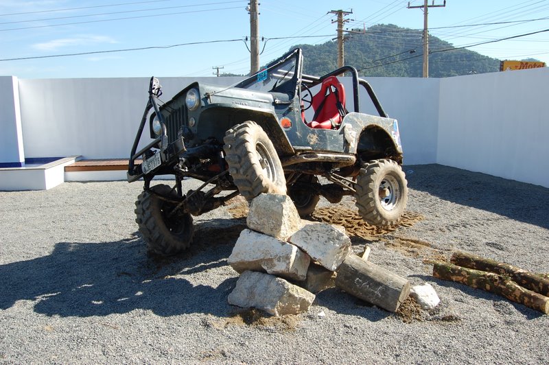

    Dae pessoal.. seguinte.
    Tenho um CJ 1954 há uns 4 anos...após muuita trilha pesada resolvi dar uma geral nele...
    porém, após a desmontagem completa, veio a sindrome do "já que ..." então.. já que ta td desmontado.. pq naum fazer isso tb?? e isso tb ?? ...
    resultado... ele esta sendo reconstruido praticamente do zero ... hahahaha
    A ficha dele antes da reforma:
    1954 - verde
    Eixos Rural - Dana 44 ( dianteiro e traseiro )
    SPOA
    motor opala 4
    caixa F-1000 4 marchas
    reduzida willys
    Bloqueio 100% diferencial traseiro acionado via cabo
    direção de gol
    radiador de F-75
    freio a disco dianteiro
    Barra anti rolagem do eixo traseiro
    e bla bla bla.....
    O que estamos fazendo...
    Chassis esta sendo construido um tubular, novo. ( não sei como vou documentar depois.. mas dexa isso mais pra frente )
    Já um pouco alongado tanto na dianteira como na traseira para caber as molas de toyota que formarão a nova suspenção.
    O motor esta desmontado pra ganhar uma geral e baixar um pouco o cabeçote, alem de pintura nova .. A caixa também esta sendo toda revisada.
    A carroceria esta sendo fabricada em SP pela Fiber 4x4, na cor selva olive da L200
    amortecedores vou deixar pra ver depois d tudo montado, pois não tenho ideia de qto ficara a abertura da suspenção
    A suspenção permanece do tipo SPOA, pensei em calçar a suspenção entre as molas e o eixo pra dar um pouco mais de altura, mas já estava na dúvida qto a necessidade antes, agora q li em algum lugar q o bill disse q assim vai quebrar vou dar xau xau pra ideia.
    High Steer serão necessários, só falta decidir se fabrico ( gambi ) ou compro ( latinha$$$ ) .. talvez seja mais barato comprar do que ficar desentortanto barra d direção.....
    Foi encomendado também o bloqueio 100% pro diferencial dianteiro...
    Assim o bicho fica bloqueado 100% na dianteira e traseira...
    As bolachas acho q serão 35, não quero por maior por enquanto pra naum gastar com eixos flutuantes....
    segue fotos de como vão as coisas...
    assim q tiver novidades, vou atualizando...
    abraçosssss
    Obs.: Viatura não foi batizada ainda....

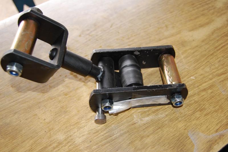

    Os jumelos serão Revolvers ( articulados com torção ) ... e já estão em casa aguardando a vez de serem montados... hehe

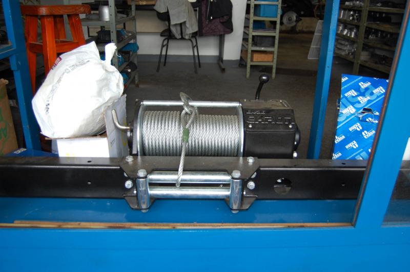

    E o guincho mecanico Ekron também ta em casa esperando sua vez ....

    Fotos dos jumelos, que serão pintados de vermelho....
    Foto do guincho...

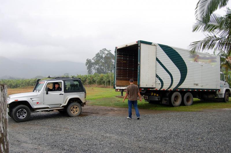

    E eu puxando um caminhão que encalhou aqui no pátio da empresa hoje. . hehehe o cara tentou manobrar em cima da grama... sendo q tinha um patio imenso pra ele manobrar... vai entender essa gente
