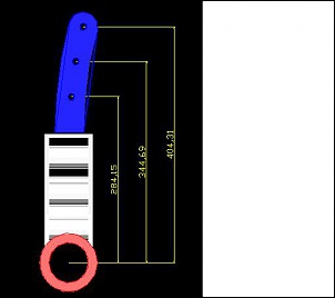

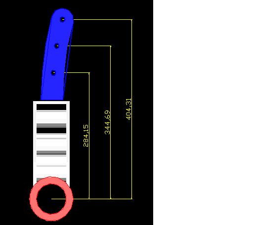

    Tá ficando muito bom! Parabéns! Qual a diferença entre de altura entre o centro do eixo traseiro e o furo mais alto do suporte dos braços superiores no eixo?
    A regulagem da suspensão normalmente é feita no suporte do chassis, mas ficou bem feito!

    Fernando,
    Vou precisar do CAD para responder a sua pergunta (não me lembro de cabeça)... A noite posto a resposta aqui .
    Dirceu
  • #53
    Usuário Avatar de DJunior
    19/01/2006
    1,356
    Citação Postado originalmente por DJunior Ver Post
    Fernando,
    Dirceu
    Fernando,
    Segue as dimensões conforme prometido...
    Dirceu

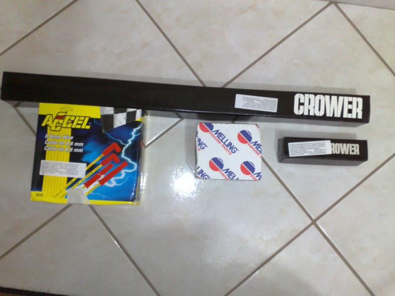

    Este final de semana fui pegar as últimas peças que faltavam para fechar o motor ...
    Comando Crower 268x264/114
    Tucho mecânico Crower
    Bomda de óleo de alto volume
    Cabos de vele 8.8 mm Accel
    Agora acho que logo vai tudo para dentro do chassi e vou poder começar a montar a suspensão dianteira.
    Dirceu

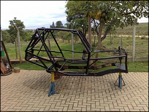

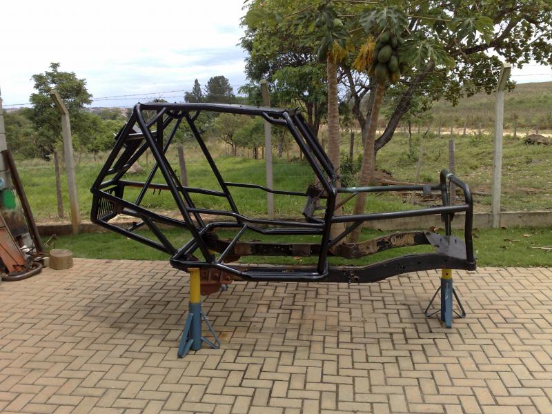

    Atualizações do final de semana,
    O suporte do estepe foi devidamente posicionado e soldado. Vai ficar estilo dos Jeep's Americanos, inclinados na parte superior traseira.
    A gaiola recebeu uma mão de tinta Epoxi preta.
    O motor começa a ser montado nesta semana e logo o conjunto do powertrain vai ser instalado para começar a fazer os links da suspensão dianteira...
    Dirceu
