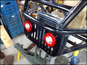

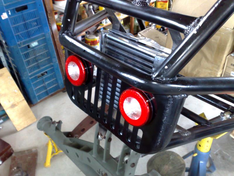

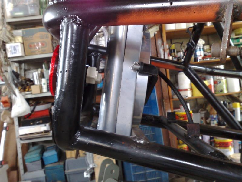

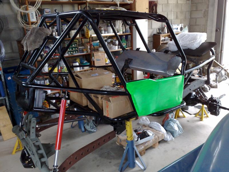

    Atualizações:
    O four link traseiro esta quase pronto. Só não acabei, pois o meu fornecedor de peças usinadas me deu um cano e fiquei sem as peças (buchas) para concretizar a suspensão.
    O radiador de óleo do cambio auto foi posicionado bem atrás do acabamento da parte traseira do jeep.
    O novo painel começou a ser feito em alumínio.
    A lateral recebeu uma mão de um verde que eu estou pensado em pintar o Jeep. Isso só foi feito para ver como fica.
    O eixo dianteiro começou a ser posicionado. Este vai aguardar o motor ficar pronto para ver o espaço que sobra para o 4 link ou 3 link.
    Acho que é isso. Depois volto com mais detalhes...
    Dirceu
