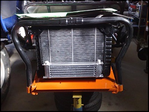

    O radiador chegou e já foi para o lugar .
    O menor na frente vai refrigerar o óleo do motor.
    Dirceu

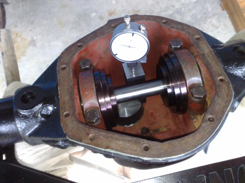

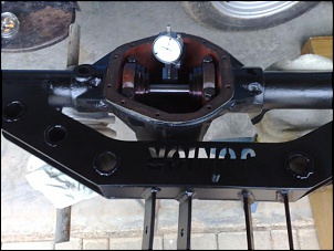

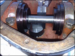

    Neste final de semana comecei a montar o eixo traseiro . Com a ferramenta adequada é tudo mais fácil .
    Agora preciso tirar uma dúvida. De acordo com o manual da Spicer, após o rolamento secundário é necessário montar uma arruela, o retentor e a luva do cardãn. A arruela que eu tenho, tem o diâmetro interno maior que o diâmetro da luva do cardãn, ou seja, a luva do cardãn apoia diretamente no rolamento e não na arruela. Assim sendo, a arruela fica completamente solta. Isso está correto, ou a arruela que eu tenho está errada?
    Aguardo comentários e ajuda de todos,
    Dirceu

    Dirceu, não sei qual é a jaca que tá dando aí mas da uma olhada nesse manual http://www.4x4brasil.com.br/forum/sh...97#post1073697
    Não sei se é o mesmo que vc tem mas nesse aparece a vista explodida de vários itens e várias orientações de montagem e regulagem, pode ser que ajude a solucionar.
    Elmer,
    O manual que eu tenho é esse mesmo. A dúvida é na arruela defletora número 6. O diâmetro interno dela é maior que o diâmetro externo da luva do cardãn. Desta forma, a luva é quem apoia no rolamento e eu não sei se isso é correto (o manual não fala nada ).

    ferramenta
    DJunior,parabens pelo trampo
    me fala uma coisa,onde voce comprou a ferramenta de profundidade do pinhão??
    quero comprar uma pra mim!!
    abraços
    edison

    Edison,
    Da uma olhada nesta loja. Mas prepara o bolso...
    http://www.lojadomecanico.com.br/
    Dirceu
