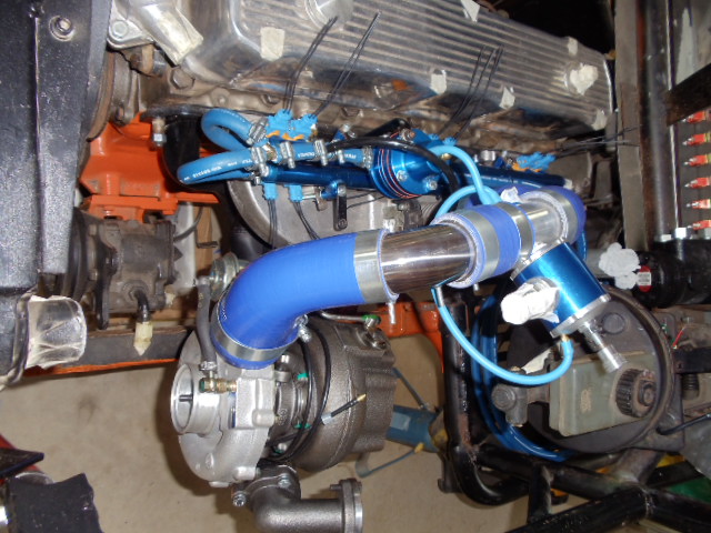

Depois de algum tempo parado, retomei a montagem do Jegão Crawling.
Algumas fotos da preparação do motor.
Dirceu
Anexo 291576Anexo 291577Anexo 291578Anexo 291579
