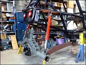

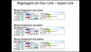

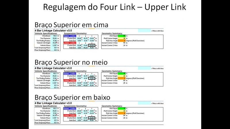

    Os que tem acompanhado o projeto do Jegão Crawling, verificaram que no eixo traseiro, o suporte do upper link possue 3 estágios de regulagem.
    Como a experiência deu certo, decidi compartilhar com os amigos.
    Montei um arquivo, onde todos podem verificar o resultado dos cálculos nas 3 posições (Four Link Calculator).
    Acho importante compartilhar experiências positivas com os amigos .
    Dirceu
    Miniaturas de Anexos Miniaturas de Anexos -regulagem-do-four-link-upper-link.jpg
  • #75
    Usuário Avatar de DJunior
    19/01/2006
    1,356
    A foto ficou uma porcaria...
    Segue o resumo:
    Braço em cima.
    Anti-Squat: 119%
    Roll Center: 36 in
    Roll Axis: 2 degrees
    Braço no meio.
    Anti-Squat: 111%
    Roll Center: 34 in
    Roll Axis: 3 degrees
    Braço em baixo.
    Anti-Squat: 91%
    Roll Center: 30 in
    Roll Axis: 4 degrees

  • #76
    Dirceu,
    Parabéns pela evolução! Gostei dos links, qual a espessura da chapa utilizada?
    Boa solução, também pode combinar com variações no suporte no chassis.
    Somente como referência, no BoB o antisquat variava entre 80 e 110%, sendo que optamos por algo mais próximo a 100, se não me engano foi 96%, mas isso com CG e pesos estimados, foi o melhor acerto da suspensão traseira com 1/4 elipse.
    Fernando Risso
    BoB - CJ-5 / F75 on rocks - GO ROCKWELL OR GO HOME
  • #77
    19/01/2006
    1,356
    Citação Postado originalmente por FernandoRisso Ver Post
    Dirceu,
    Fernando,
    A chapa dos links é de 1/4". A princípio, vou deixar no meio (Anti-Squat: 111%) e rodar para ver o que vai dar. O CG e o peso também foi estimado.
    Mas como rodar com o jeep está muito longe de acontecer, pode ser que alguma coisa mude com a evolução da suspensão dianteira.
    Dirceu

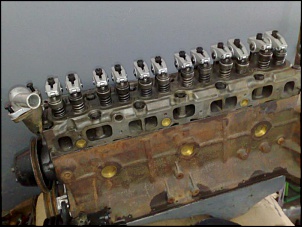

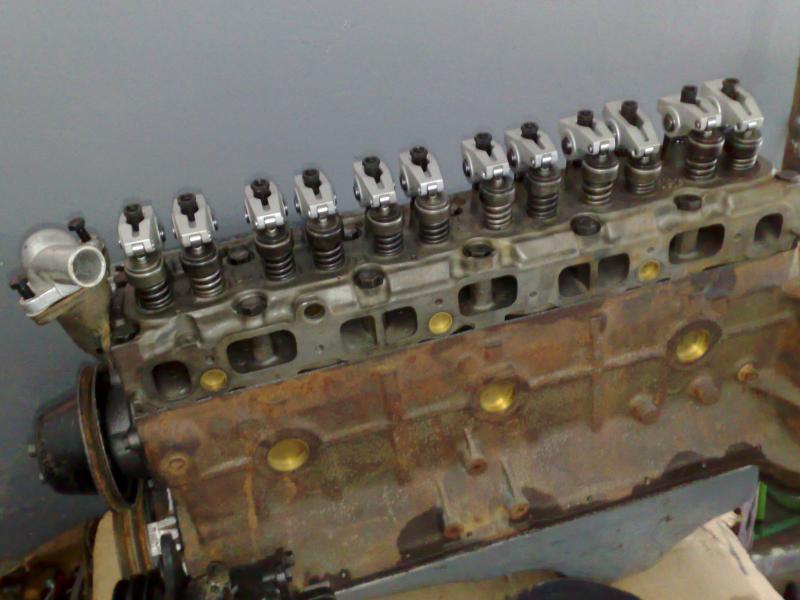

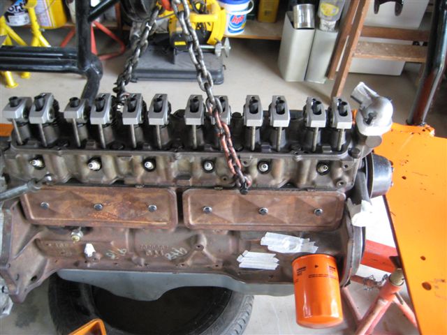

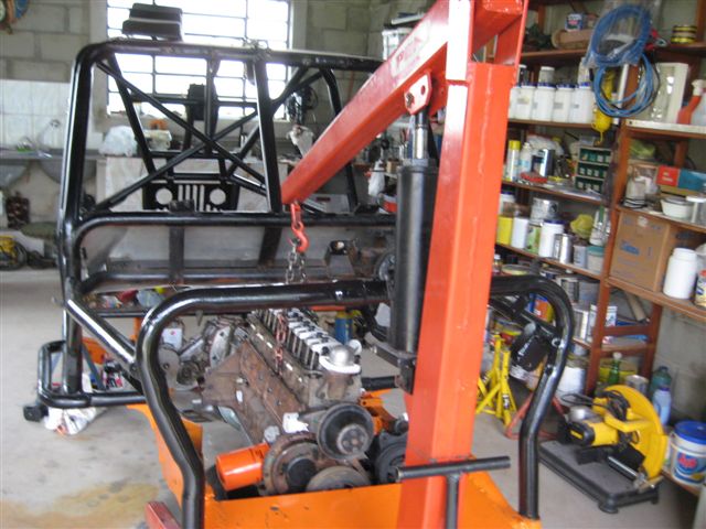

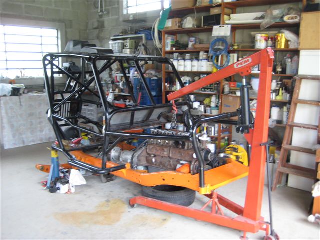

    Segue as últimas fotos do Jegão Crawling.
    Dirceu

    Citação Postado originalmente por DJunior Ver Post
    Quem gosta de motorzinho é dentista
    Tampa de bronze e balancins roletados Xique no úrtimo!
    E por dentro, o que vc mudou?
  • #84
    19/01/2006
    1,356
    Citação Postado originalmente por fugger Ver Post
    Fugger,
    Por dentro foi feito as seguintes modificações:
    - A camisa foi usinada para utilização do pistão (KS) do Opala 4cc a alcool (Diâmetro de 4") - 4.375 cc - 4.4;
    - Comando de válvulas Crower TCS5 (USA) com 268x264/114
    - Tucho mecânico da Crower
    - Cabeçote trabalhado com válvulas (1,94`) de V8 350
    O que falta chegar para acabar o motor:
    - Turbo Borg Warner K27
    - Molas das válvulas, com pratos e travas importados
    - Coletor de escape para adaptar o turbo
    - Tampa das válvulas modificada para os balaceiros roletados
    Acho que é isso.
