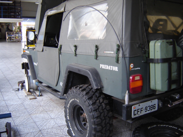

    Fizemos um primeiro trabalho que era uma necessidade.... um retrabalho no centro de gravidade do pregador...
    Veja se gostou gnecchi .. se for o caso fazemons na traseira tbm.. rs...

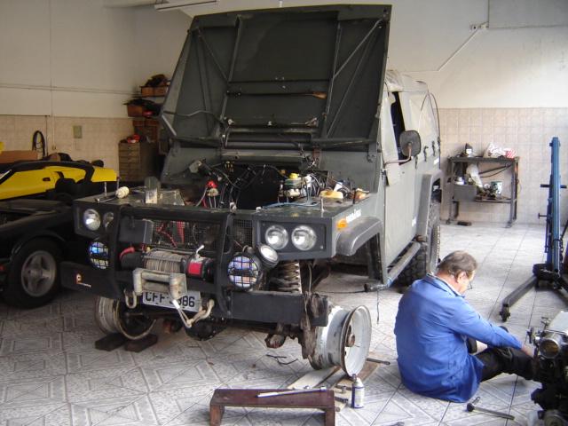

    Agora vemos o cofre..
    Sim, resolvido o problema do pregador de perder molas, com ele baixinho tbm conseguimos ver o tamanho da encrenca.. o buraco negro onde o Gnecchi coloca motores e eles se derretem..

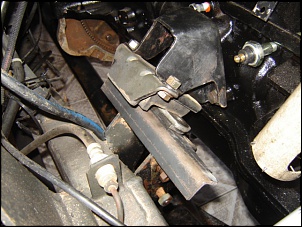

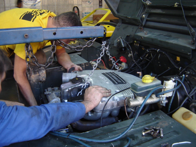

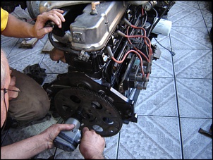

    Como já tinha falado os suportes do carburado anterior não serviam na prática nesse motor.. tentamos achar outro que teoricamente fosse plug and play, afinal, sempre ouvimos que os blocos eram iguais...
    Ao final resolvemos descer o motor sem os suportes mesmo pra ver no que que dava...
    Também enrolou pq queríamos colocar o alternador definitivo antes de descer o motor.. mas com aquela monstra de gel, o alternador original do motor de 105 amperes fica pqno.. esperamos o piloto de palio aparecer aqui com um alternador decente e com polia de 6 estrias, já que o anterior ele converteu pra correia normal e jogou fora a polia estriada, e a polia estriada do de 105 nao serve no de 120 q tem aki.. haja paciência....
    Enfim, já que não tem remédio, descemos o motor pra ver o que que dava...

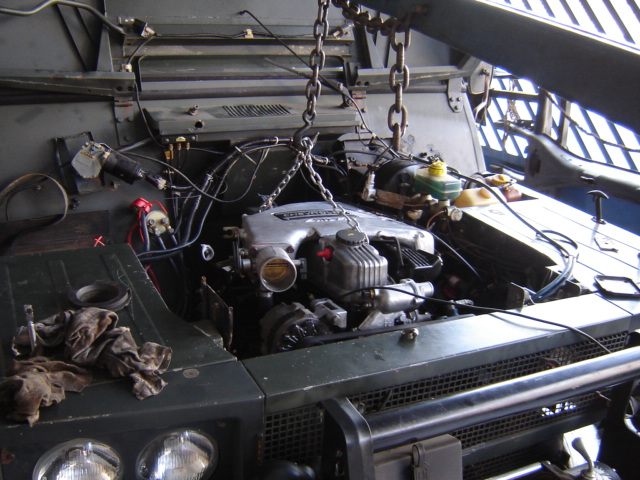

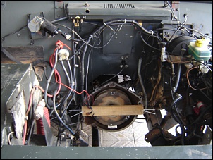

    Bem, o suporte do motor vai ter q ser todo refeito mesmo, ainda que não seja assim na teoria.. não sei se dá pra ver na foto, mas o centro do suporte do motor, não bate com o centro do suporte fixado no chassi! Também a altura do motor deu pau, se descer como no antigo, sem um suporte mais alto, qdo for trocar óleo não troca o filtro a não ser q tire o motor.. hehe..
    Bom, agora estamos resolvendo essas pendências de fixação de motor e periféricos pra fazer tudo achar o seu lugar no cofre...
    abraços
    Rodrigo Cbt
    Miniaturas de Anexos Miniaturas de Anexos -dsc04308.jpg   -dsc04313.jpg   -dsc04314.jpg   -dsc04315.jpg

    Os parafusos do volante antigo do motor foram usados para a fixação do flex plate? Não ficaram muito compridos? Que torque vc usou neles?
