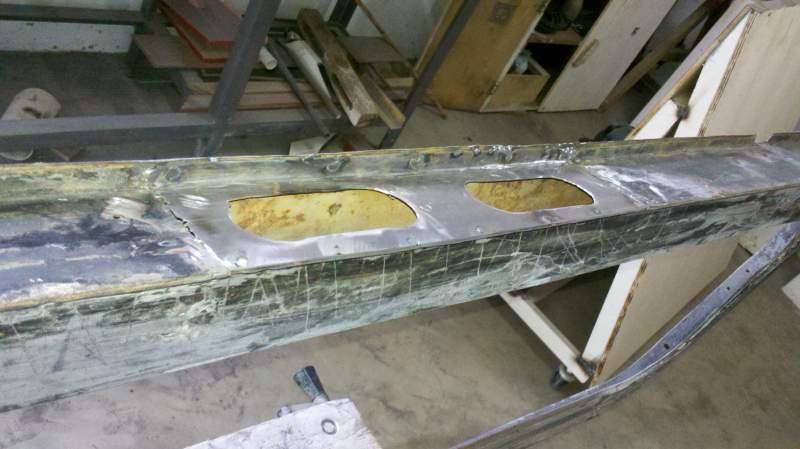

    Fala Anderson, a crítica é muio bem vinda, mas como eu fiz aquele suporte sem planejamento nenhum, ele ficou muito dentro da carroceria, num lugar de muito reforço da lata, então vou arrancar tudo fora e fazer tudo de novo , e a solda tá melhorando? o que achou?

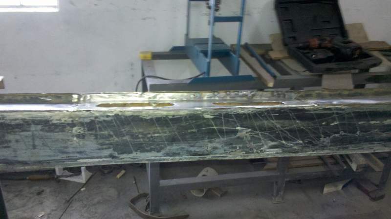

    Bão, final de semana fiz mais um pouquinho, montei o carbura, com juntas, diafragmas, gicles, agulha tudo novo, ficou bem bão, comecei a reformar o quadro de parabrisa, apesar das trocentas camadas de tinta e massa prástica, até que tem um tanto bom de metal por baixo, acho que vai dar môio, os cardans devem ficar prontos essa semana, na minha configuração ficaram com 69.5 cm o dianteiro e 49,5 o traseiro(do centro de uma luva a outra, em repouso), comprei também os coxins de motor de opala que vão sustentar a carroceria, mas esqueci a máquina pra variar

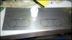

    Anderson, valeu!!!, a idéia pros novos suportes vai ser abaixá-los, vou tirar o inferior da sapata e bolar algo direto no eixo, assim se ele ficar mais baixo acho que dá para colocar o superior entre a carroceria e o chassi, sem fim de curso, acho que ganhei alguns mm com os coxins de opala também, amanhã já vou queimar arame hehe.

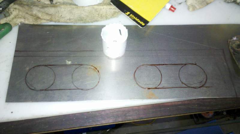

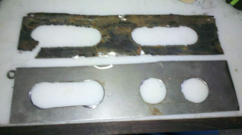

    Esse findi fui pra lá uma aguaceira danada, não deu nem pra tirar o jeep da garagem, então fiquei no quadro de parabrisa mesmo, esqueci a máquina de novo , mas tirei umas fotos meia boca com o cel... parte de baixo do quadro (que era a pior) que eu refiz, acho que ficou marromeno...

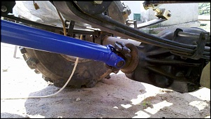

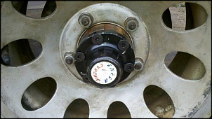

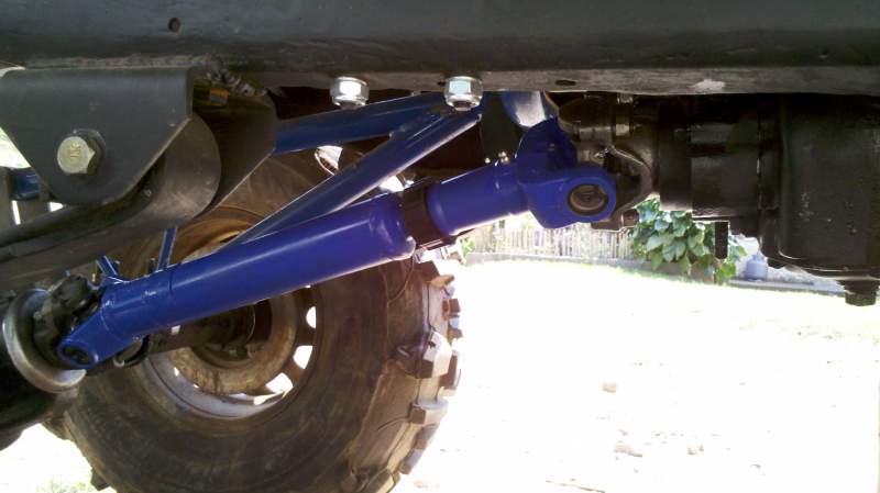

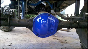

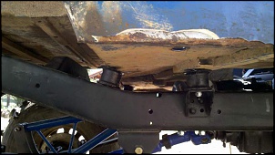

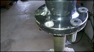

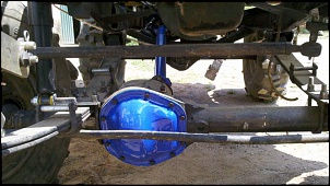

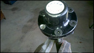

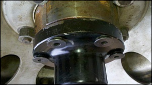

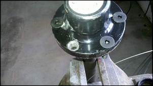

    Tenho algumas novidades no jeep, comprei as tintas e pintei algumas coisa de azul miró de verdade, não aquele de mentira que está no jeep, pintei e intalei os cardans e as tampas dos diff que agora já tem óleo, troquei aqueles prisioneiros sem vergonha do kit flutuante da enfer por parafusos de verdade, com cabeça cônica, e instalei os coxins de opala no chassis, falta fazer a fixação na carroceria, vai dar um trabalhinho porque os parafusos são curtos, reparem na altura do bujão da tampa traseira, o da tampa dianteira também é elevado, mas nem tanto...

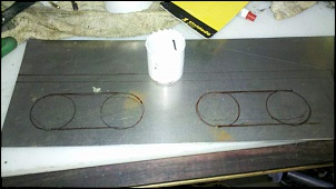

    peças jateadas com óxido de alumínio e antes e depois do flutuante:CJ-5 1966 "Tsunami"-2012-12-22_16-20-21_976.jpgCJ-5 1966 "Tsunami"-2012-12-22_16-20-11_848.jpgCJ-5 1966 "Tsunami"-2012-12-22_13-50-31_869.jpgCJ-5 1966 "Tsunami"-2012-12-22_13-50-21_783.jpgCJ-5 1966 "Tsunami"-2012-12-22_13-50-10_490.jpgCJ-5 1966 "Tsunami"-2012-12-22_13-50-02_704.jpgCJ-5 1966 "Tsunami"-2012-12-22_08-07-36_685.jpg
