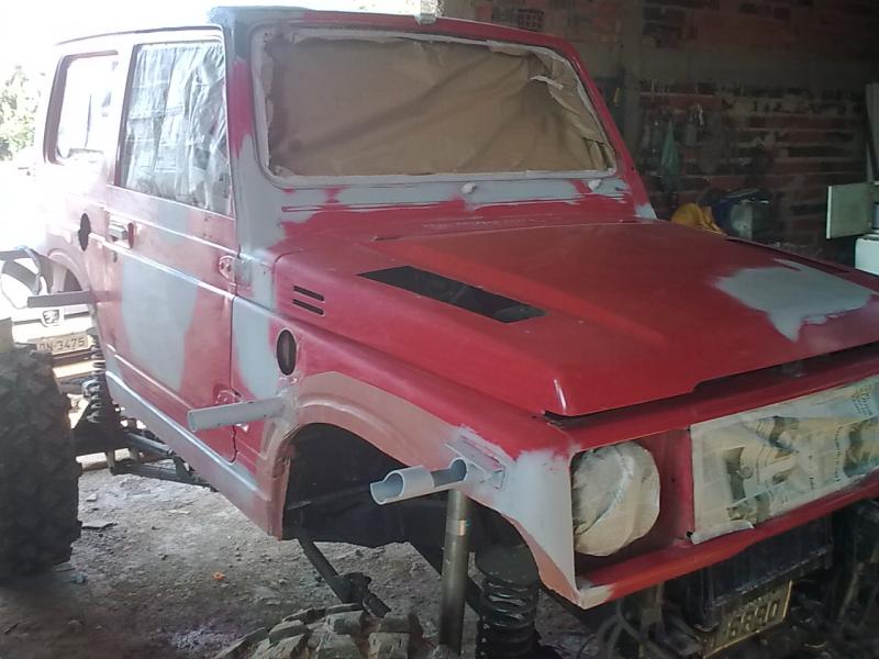

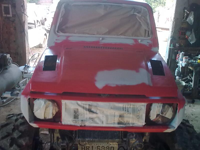

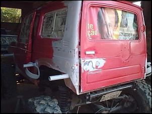

    Devido aos problemas com meu login tem várias fotos atrasadas...
    - Preparação pra pintura em 02/09/2010, PU.
    Miniaturas de Anexos Miniaturas de Anexos Samurai GODZUKI-02092010.jpg   Samurai GODZUKI-02092010_001.jpg   Samurai GODZUKI-02092010_002.jpg   Samurai GODZUKI-02092010_003.jpg

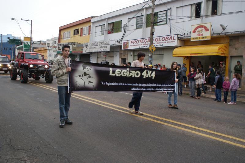

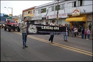

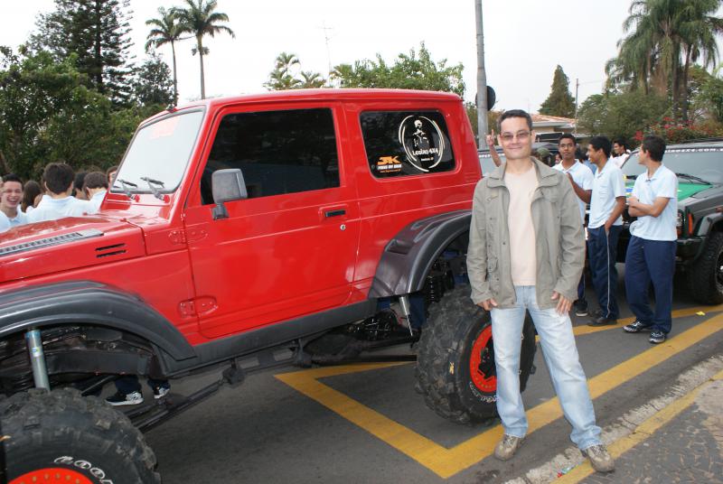

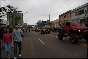

    Desfile de 7 de Setembro...
    O GodZuki já pintado (a cor não saiu bem como eu queria ) com parachoques by EuMesss e dianteiro colocado, a semana foi uma correria que só, a fim de estar tudo ok para o desfile...
