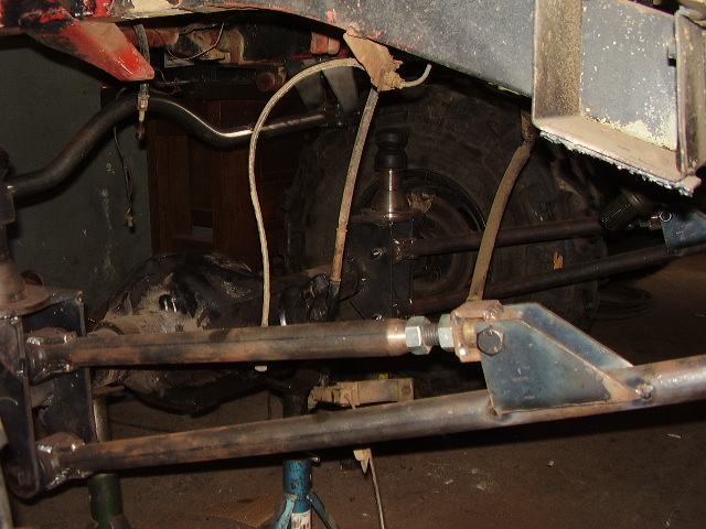

    Karai.. sera que vaiii?
    OU Edu.. essa fixação do link ao chassi num ta meio perigosa não ?
    esses links não estão finos d+ não ?

    Pelas fotos e pelo pouco que conheço o Afonso... rsrsrs... estes links são maciços Magão.
    Acho que vc deve estar achando fraco por pensar que são tubos... é isso ?

    posso estar falando besteira.. mas li em algum lugar ( nao sei a a fonte é confiavel) dizendo que um tubo oco é mais resistente a curvar do que um tubo maciço..

    Sinto muito mas não concordo ! Além do mais, se o maciço se entortar vc ainda tem uma chance, agora se for o tubo pode esquecer, ao tentar desentortar já trincou.
    Que fique bem claro que esta é a minha opinião, baseada na lógica da coisa e na experiência, porém existem varias qualidades de aço.

    Mais mesmo maciços.. achei finos d+ hehe

    Magão, os suportes dos links serão reforçados com uma chapa unindo os suportes dianteiros aos traseiros, entendi o q vc quis dizer, mas não ficarão assim...
    O Juliano tem razão, os links são maciços, e pelo que sei, o Fabil tb tem razão qdo diz que o tubo chega a ser mais resistent6e que o maciço, mas tenho certeza que o Afonso levou tudo isso em consideração ao optar pelo link maciço, não sei dizer se o "peso" do Samuca aliado à forma e posição dos links, chega a ser desnecessário o uso de tubos ou seria por outro motivo. também posso estar falando besteira, seria legal se o Afonso ou alguem que tenha melhor entendimento nos esclarecesse.

    OK Galera para esclarecer, os links são de medida 38,00 mm com parede de 8,00 milimetros, só que ainda não estão prontos embaixo deles ainda vai uma cantoneira de ponta a ponta como reforço! Só como curiosidade os links dos troller e land (defender na traseira) são de 28,00 mm!
