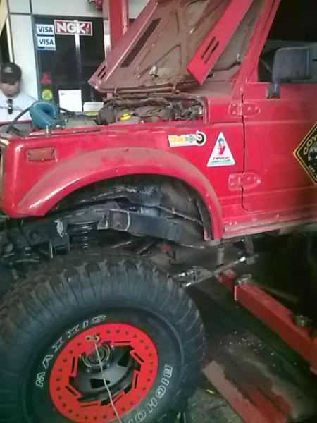

    Novidades !!!
    Fotos deste fim de semana na TT4, feitas pelo Eduardo Merege... Brigadão Du !!!
    Os eixos foram abertos e revisados, retirado um ítem não necessário: Barro, muito barro... rsrsrs...
    O chassis já está totalmente limpo, sem os suportes utilizados anteriormente com o feixe de molas e os que estavam sobrando... rs...
    As BeadLocks já estão prontas e montadas com os pneus Maxxis BigHorn 35"

    Poooolllllta queoooooooo pareooooooooooooo!!!!!
    Acho que nem com muito anabolizante meu cj fica assim....
    magavilha de serviço!!!!!
    Tuna

    Valeu Tuna...
    Obrigado pelos elogios, mas o Tsunami nem precisa de tanto pra crescer... rs...

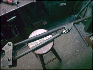

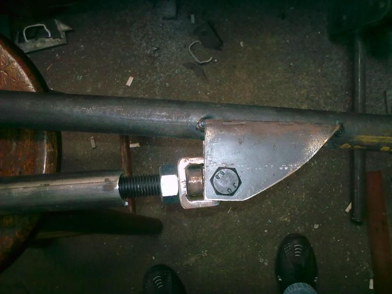

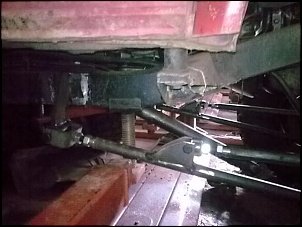

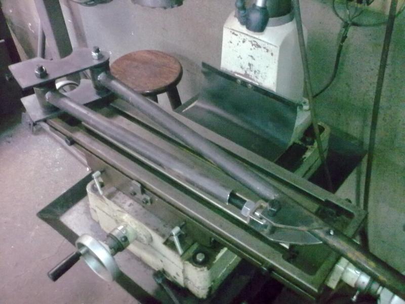

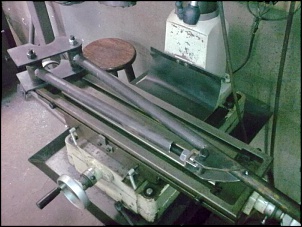

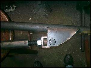

    - Link dianteiro
    Miniaturas de Anexos Miniaturas de Anexos Samurai GODZUKI-13072009_002.jpg   Samurai GODZUKI-13072009.jpg   Samurai GODZUKI-13072009_001.jpg
    Eduardo Chaves Tucunduva

    Edu, como vai funcionar essa regulagem do link depois que a base estiver fixada no eixo ?
  • #187
    Tudo bem Elmer...
    Faz tempo que não conversamos hein... rs...
    Segundo o Afonso, é uma regulagem fina do cáster, sem chegar a comprometer a posição da base da mola e da panhard por exemplo...
    Até o final da semana parece que haverá grandes avanços...
    []ção...

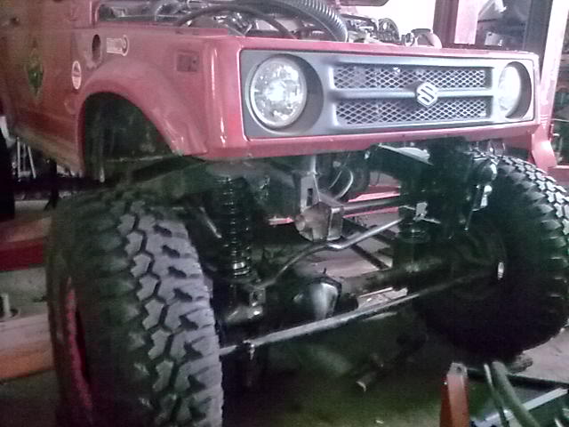

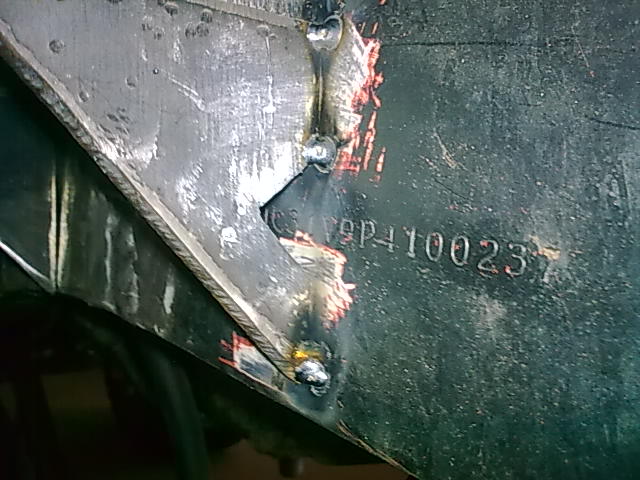

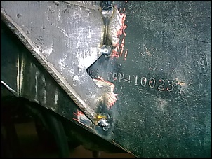

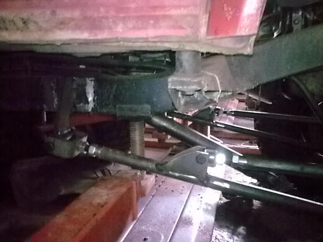

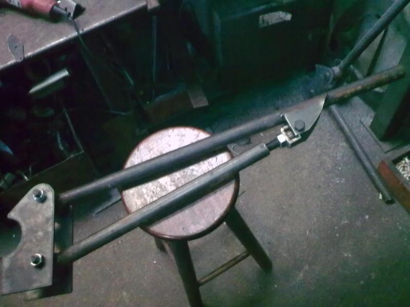

    Novidades em 31/08/09...
    Foto 1 - Suportes dianteiros das molas na posição final...
    Foto 2 e 3 - N° do chassis, espero que não dê problemas futuros...
    Miniaturas de Anexos Miniaturas de Anexos Samurai GODZUKI-31082009_005.jpg   Samurai GODZUKI-31082009_004.jpg   Samurai GODZUKI-31082009_001.jpg

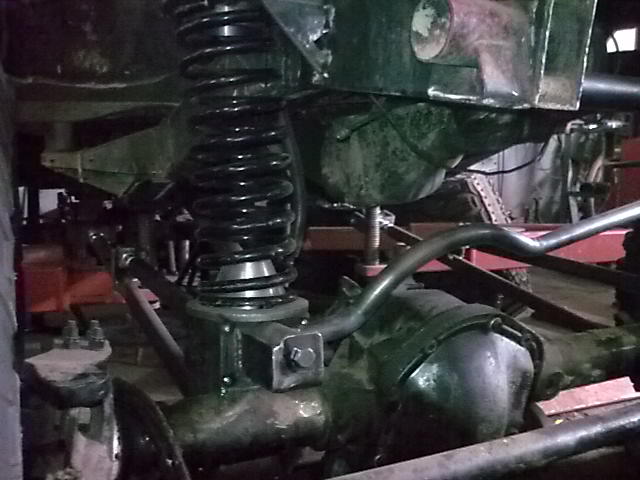

    Que mola é essa? Pampa?

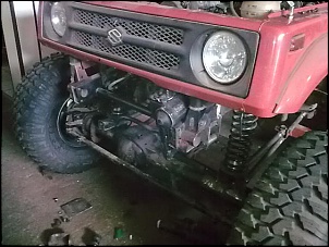

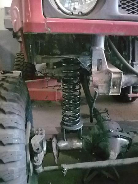

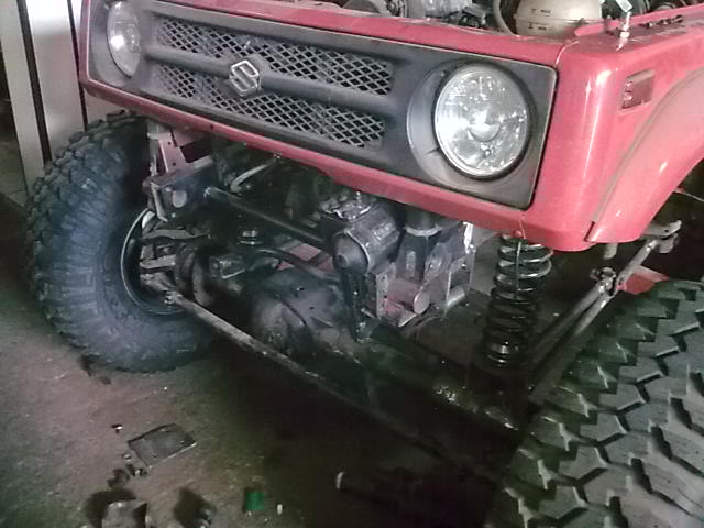

    Novidades...
    Suspensão dianteira praticamente pronta, faltando alguns pequenos ajustes e a solda final, por enquanto está tudo ponteado...
    Teoricamente, esta semana a traseira tb estará bem adiantada...
    Até que enfim, como diz meu amigo Magão... kkk
    Miniaturas de Anexos Miniaturas de Anexos Samurai GODZUKI-26092009_002.jpg   Samurai GODZUKI-26092009_003.jpg   Samurai GODZUKI-26092009_007.jpg   Samurai GODZUKI-26092009_004.jpg   Samurai GODZUKI-26092009_006.jpg

    Antes que digam alguma coisa, o suporte do braço será reposicionado, NÃO ficará tão abaixo como está na 3a e última foto...
    Fiquei devendo uma resposta, segundo o Afonso, as molas são do GM Opala sem ar...
