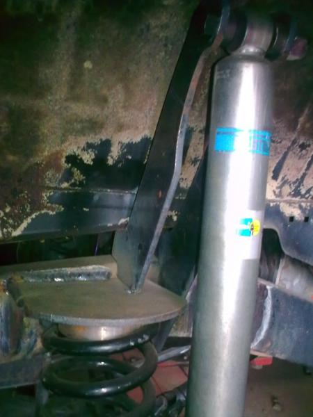

    Eduardo, faço duas ressalvas.
    1° muito cuidado com a instalação dos batentes da suspenção, no meu a má instalação causou uma rachadura no chassis, logo após a solda do suporte da mola, então ou reforce o chassi ou tome cuidado para que o batente não exerça exforço acima do normal no chassi.
    2° Não sei como é ai, as aqui em Goiás com uma solda desta em cima do numero do chassi teria-se uma enorme dor de cabeça!!! Dê um jeito de remarcar este chassi para um local onde o numero fique visivel, pois onde ele está vai ser danificado pela solda e pelo processo de acabamento/ pintura da peça.
    segue ai as fotos da rachadura tive muita sorte de encontrar a rachadura enquanto lavava o carro pois se tivesse rompido com o carro em movimento seria caixão e vela preta!http://www.4x4brasil.com.br/forum/at...5&d=1235580297
    http://www.4x4brasil.com.br/forum/at...8&d=1235580522
    http://www.4x4brasil.com.br/forum/at...9&d=1235580574
    http://www.4x4brasil.com.br/forum/at...0&d=1235581095

    o numero do chassi do meu fica atras da caixa de roda traseira direita, então não foi afetada pela suspenção.
    Quanto aos batentes eu os reposicionei dentro das molas, e quanto as trincas.......joguei tudo no chão re refiz o chasi inteiro, reforcei e alterei o que estava errado na suspenção e causava o esforço exessivo no chassi.
    Dê uma olhada na minha assinatura que verás o que fiz e como estão os batentes e a suspenção.

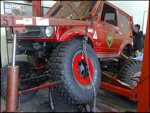

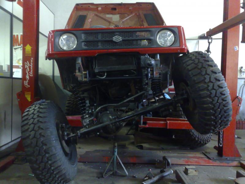

    Mais novidades........

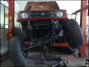

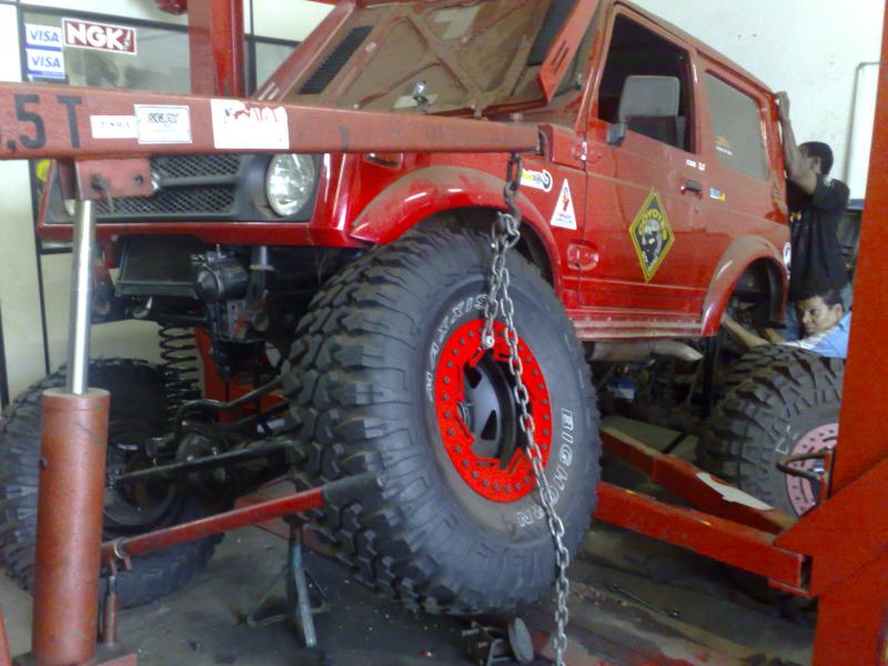

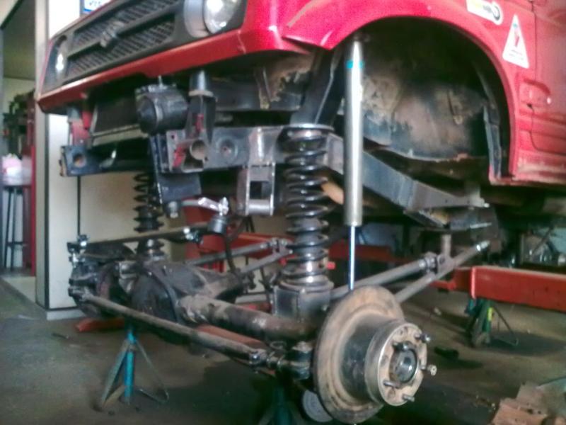

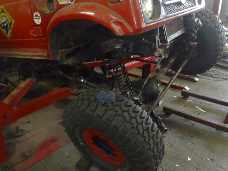

    Anteontem, 29/09, foi feito o 1° teste com a suspensão dianteira, a lata ainda não foi "recortada", portanto o curso será ainda melhor...
    Seguem as fotos...
    Miniaturas de Anexos Miniaturas de Anexos Samurai GODZUKI-29092009279-1.jpg   Samurai GODZUKI-29092009280.jpg   Samurai GODZUKI-29092009281.jpg   Samurai GODZUKI-29092009282.jpg

  • #200
    Usuário Avatar de fugger
    27/03/2003
    CWB/PR
    3,836
    Citação Postado originalmente por Eduardo Chaves Ver Post
    vc mediu quanto o pneu saiu do chão?
  • #201
    Fugger,
    Infelizmente estou há mais de 200km de distância da oficina...
    Mas parece que foi algo em torno de 70 a 80cm, até agora...
    O limite vão ser os amortecedores, Bilstein 14,5"...
    []ção...

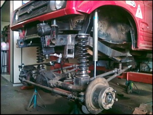

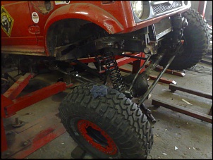

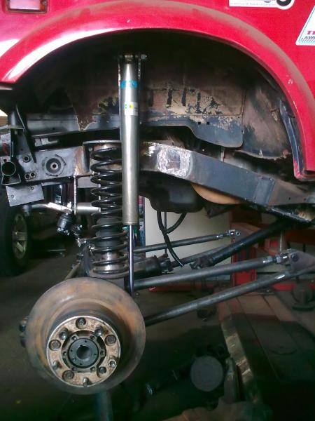

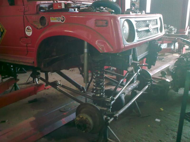

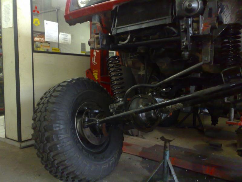

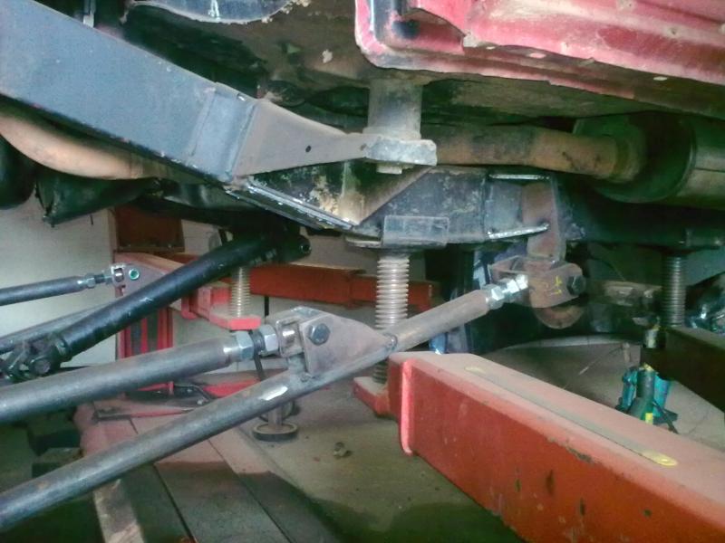

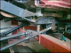

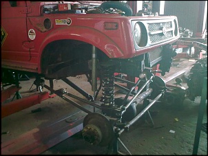

    Suspensão dianteira pronta, faltando apenas a Hydro-Assist...
    Miniaturas de Anexos Miniaturas de Anexos Samurai GODZUKI-05112009_001.jpg   Samurai GODZUKI-05112009.jpg   Samurai GODZUKI-05112009_002.jpg   Samurai GODZUKI-05112009_003.jpg   Samurai GODZUKI-05112009_004.jpg
