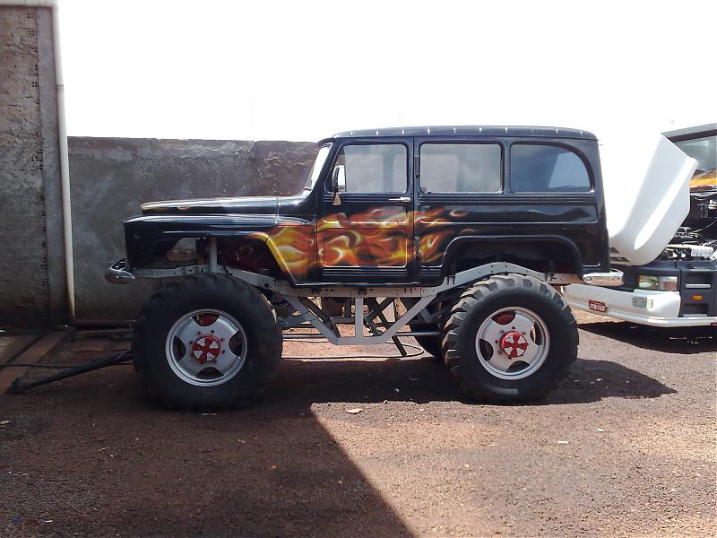

Sim era essa a intenção Caveso, ser um Hot Rod. Por isso os cromados e a pintura personalizada, isso em trilha é a primeira coisa que detona.
Ela pode virar uma Big Foot se colocar os pneus grandes, foi projetada para isso, mas como seria de extrema dificuldade o transporte com esses pneus, resolvi fazer um mecanismo de suspensão hidraulica que permite ter os dois tipos de pneus, ela deverá ficar um periodo com esses pneus e depois vamos colocar os maiores ;)

Essa caranga animal vai ser pilotada pela Milla Jovovich no próximo filme da série Resident Evil. Além da Rural ser totalmente do mal, hehehe, repararam nos eixos feitos pela Umbrella Corporation?
