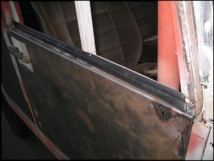

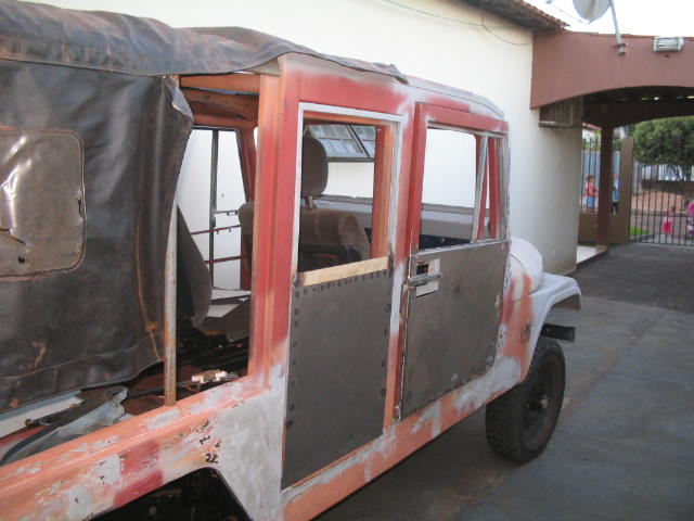

    feriadão e a porta ficou pronta (quase, falta pintura e acabamentos), de quebra, o vidro do banco traseiro tb ficou pronto......
    nas ultimas fotos, o detalhe da "pestana", onde foi usada a da porta traseria do gol bola, que colocado do lado invertido (esta é da porta traseira esquerda e foi usada na porta dianteira direita do jeep) encaixa como uma luva no quebra vento.

    Amigo Ortiz minha vez de contemplar seu projeto
    Muito legal a idéia das portas alías estou fazendo as minhas quaseeee assim, ele foi esticado 37cm mas será apenas duas portas e estou CLONANDO propriamente dito as portas do wrangler!

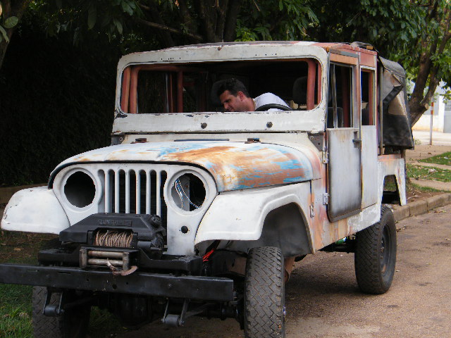

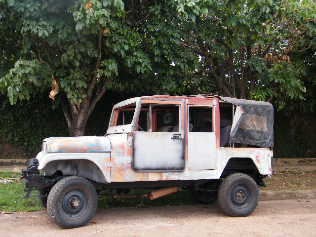

    Andou.........
    o bicho andou, deu uma volta no quarteirão bem devagar (faltam as barras anti-torção). Tem muita coisa que ja foi feita mas depois eu posto as fotos.
    agora da pra ter uma ideia do tamanho da doidera..................
    ps. ele andou em 25/10/2009, mas minha vida ta uma correria só. Voltei a trabalhar nele esta semana. Agora sai de qq jeito..............

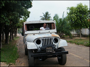

    toda a parte eletrica dele esta funcionado. Optei por ir a um desmanche e pegar quase todas as partes possiveis de um monza (na verdade foi um kadet), pois uso a coluna de direção do monza e com isto aproveitei e peguei quase tudo ( interruptor de luz, pisca alerta, limpador de parabrisa com temporizador, velocimetro completo com mostrador de gasolina, luzes, seta, farola alto e baixo etc....ou seja, todo o mostrador, luz de freio com a cebolinha, cebolinha de temperatura, luz de placa. Este chicote ja havia sido mudado (simplificado) e foi so dar uma revisão e fazer alguns aumentos e encurtamentos que acabou dando certo.
    O interessante foi que ao furar o painel o furo ficou uma "caca", para resolver o problema dos botoes tive uma ideia simples, comprei duas arrulas grande e mandei no torno abrir na medida exata, uma delas teve que fazer um detalhe para evitar de ficar rodando (pois o farol acende justamente rodando)
    Miniaturas de Anexos Miniaturas de Anexos CJ 76 Azul-bernardo-258-small-.jpg   CJ 76 Azul-bernardo-256-small-.jpg   CJ 76 Azul-bernardo-270-small-.jpg

    A criança saiu de casa
    so que agora de roupa nova, ainda esta faltando a capota de lona na traseira, mas ja da pra ver como ficou.................... ele foi pro mecanico coloca freio na traseira e amortecedores, alem de alguns ajustes logico...................

    Parabéns Ortiz,
    Ficou muito bacana, ficou com um "quê" de toyota, engesa...
    Esse banco traseiro deve ser bem confortável né? Parece um sofá de tão grande

    Rapaz ficou muito legal... agora lá vai eu dar umas idéias (estéticas) procê
    vamos lá...
    Se vc estiver no modo conversível (parte de trás) use um santo antonio normal de CJ-5 e faça ficar assim com essas redes por exemplo:
    Agora repare nas fotos que anexei e mexi
    No modo fechado, faça a capota em ângulo (nunca RETO senão fica com cara de locomotiva), note que na parte de trás e de cima eu utilizei uma "cesta" e escada para aproveitar e colocar estepe, galão e mais uns guarda trecos, aproveitando e usando uns farois de milha acima tb...
    seu teto pela foto é meio em angulo (rebaixado) logo atrás vc faz RETO e pode ser um pedaço de "cesta" que pode ser retirado (ou dobrado-pivotado).
    Outra coisa é na pintura do teto, tente usar o preto pra deixar ele com ar que o teto é doisa diferente mesmo da carroceria...
    tá muito legal mesmo...
    dúvida a portinha traseira abre?
