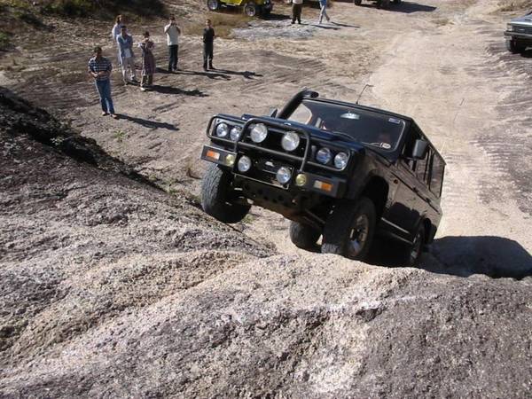

    22/01/2004
    965
    Essa pedra eh matadora hein marceelão??
