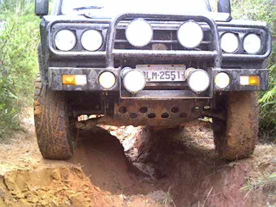

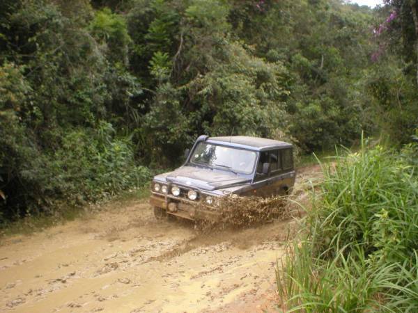

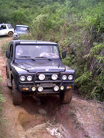

    Esta foto foi feita na primeira trilha do CL e eu não tinha levado máquina. portanto, esta foto é filha única. Fiz tb Castelhanos mas sequer liguei 4x4 e tb não levei máquina . Entretanto, vamos fazer mais uma trilha amanhã onde vou estar melhor equipado.
    Com relação às primeiras impressões, não sou um expert em 4x4 mas lá vai:
    o CL no barro é um monstro. apesar de pesado (2,5t) passou fácil pela trilha de Paranapiacaba (que na verdade tem nível de fácil a médio dependendo da chuva).
    A suspensão independente que a maioria dos jiperios não gosta se comportou muito bem.
    O CL é mais macio do que o land no asfalto e pensei que isso poderia comprometer o desempenho no barro mas felizmente eu estava enganado. Não acusou o batente em nenhum obstáculo.
    O torque ajuda muito mas o CL poderia ser um pouco mais alto.
    A única apreensão é com relação ao diferencial que não sei se aguenta ou se é fraco como foi divulgado. Por enquanto, nenhum problema.
    O acabamento é ruim mas não fica devendo muito ao land.
    A posição de dirigir cansa após muitas horas ao volante (fui com ele até Punta del Leste no Uruguai e tive que tomar dorflex pra passar a dor na coluna e na bacia) mas não esperava um carro muito confortável qdo comprei.
    agora os freios...putz...parece os do Troller. Acho que precisam ser redimensionados para o tamanho da jabiraca.
    O CL 'na estrada fica "passarinhando" o que torna uma viagem algo cansativo pela atenção que cobra do motorista. Nada que 1 grau de divergência nas rodas não resolva 8) .
    O câmbio é muito preciso e macio. Fora isso, é só alegria!
    É isso aí, amanhã posso falar mais, depois da trilha,
    Ah, me esqueci. Custa a metade de um defender 110.
