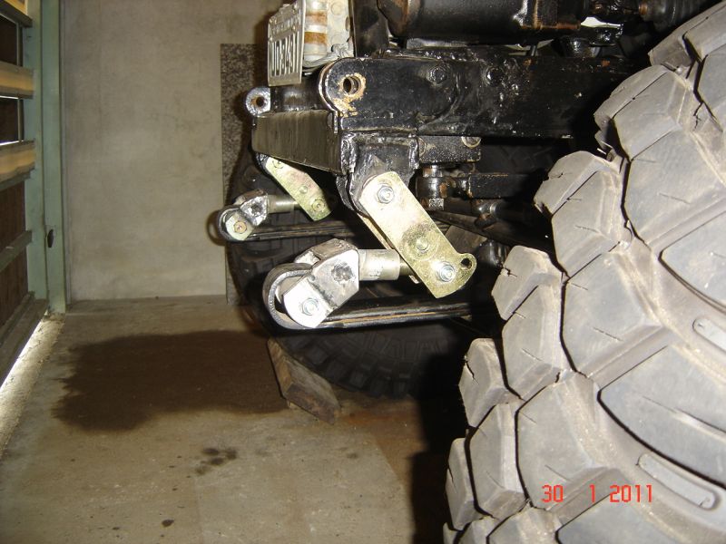

    Lucas,
    Olha ai a foto da montagem que estou fazendo. É do feixe dianteiro, mas o traseiro ficará igual.
    Montando o jumelo nessa posição, deslocando o suporte fixo do feixe, vc vai ganhar umas 3" de entre-eixos. Só que o jumelo vai pegar no feixe, por isso que fiz essa modificação no jumelo.
    Outra coisa, eu usava feixe de Toy Band de 1310 mm e refurei 6" mais para trás. Vi que vc refurou apenas 4". Se seu feixe for desse tamanho, vc pode ganhar mais 2".
    Total: 5" a mais de entre-eixos.

    Citação Postado originalmente por Walnei Boteon Ver Post
    Lucas,
    Bacana essa solução, Walnei.
    Caso não fosse alongar o chassi, teria que fazer algo desse tipo.
    Assim que concluir essas modificações aí na suspa do Porcão, coloque mais fotos!
    Aos demais,
    deixa de lenga lenga, caraio! Já fui na oficina hoje e mandei partir aquela porr@ de chassi no meio e alongar. Agora não tem mais jeitoooo!!
