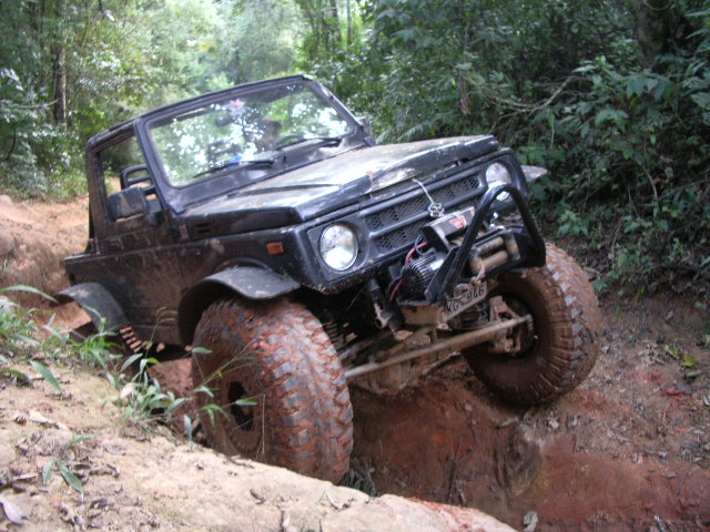

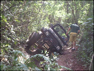

    Fotos da última trilha, no Domingo dia 25/5:
    A trilha foi espetacular, a única baixa foi um bico de pneu do Devasso, decepado por um galho.
    Miniaturas de Anexos Miniaturas de Anexos -imgp5526.jpg   -imgp5576.jpg   -imgp5619.jpg   -imgp5623.jpg   -imgp5651.jpg

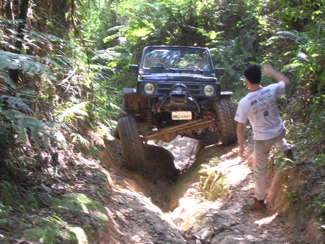

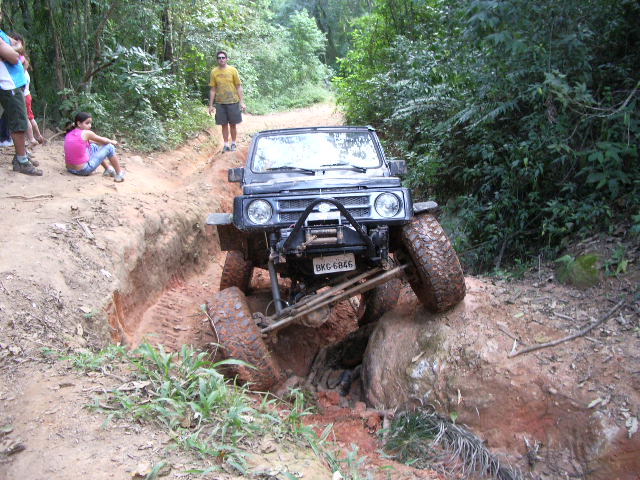

    Mais algumas:
    Miniaturas de Anexos Miniaturas de Anexos -imgp5657.jpg   -imgp5660.jpg   -imgp5525.jpg   -imgp5531.jpg

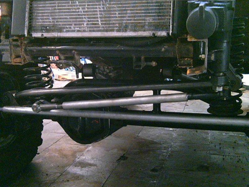

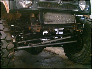

    meu motor veio com o radiador original Blazer, porém ele não coube no PV (ele é largo e curto), eu ia mandar redimensioná-lo deixando ele mais estreito e mais comprido, mas como o Bill tinha um radiador usadinho do motor V6 que foi tirado da Silverado dele, que tem as mesmas dimensões e capacidade do meu radiador, ao invés de reformar o meu que estava mais novo e poderia facilmente vendê-lo, preferi comprar o da Silverado do Bill que mandou numa oficina de radiadores reformar nas dimensões que eu precisava inclusive conjugando-o com radiador para o ATF do cambio câmbio automático.
    Se não tivesse aparecido essa opção do radiador da Silverado, certamente eu iria fazer isso que voce pretende fazer no seu radiador (encurta-lo), mas atenção para que ele continue com a mesma capacidade de armazenamento de água.
    Veja nas fotos como ele ficou mais estreito e comprido!
    Se voce quiser eu pago as medidas do radiador que foi instalado no PV e te passo.
    Miniaturas de Anexos Miniaturas de Anexos -pict0001.jpg   -pict0002.jpg   -pict0004.jpg   -pict0003.jpg
    Ramiro - Bin Lôco

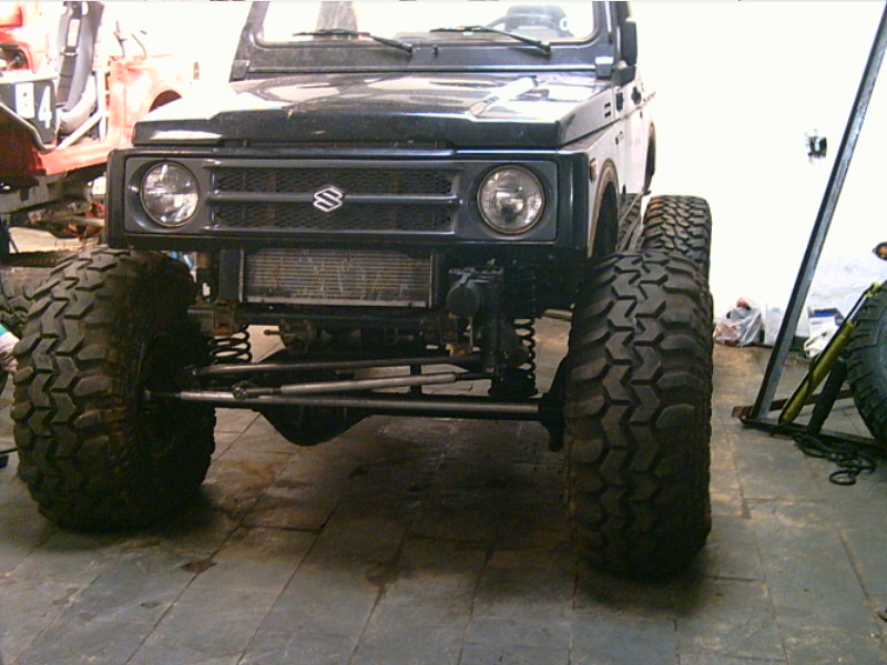

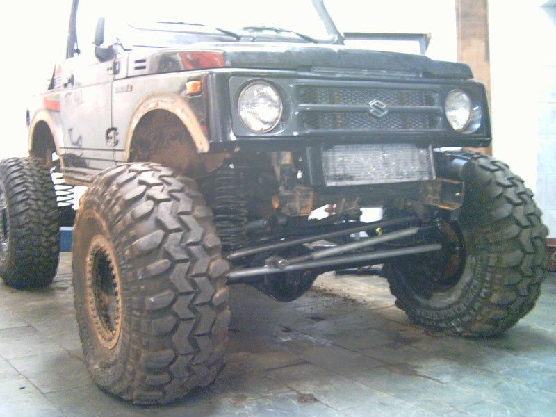

    Preciso de uma solucao pra direcao do meu samurai com eixos de rural e pneus 37, vi q a full hidro, orbitrol e essas coisas nao casam muito bem com o andar na rua...
    precisaria de algo mais confiante e que aguentasse bastante trilhas tbm...
    tem alguma diga ramiro?
  • #1056
    Hydro-assist......
    Bill
