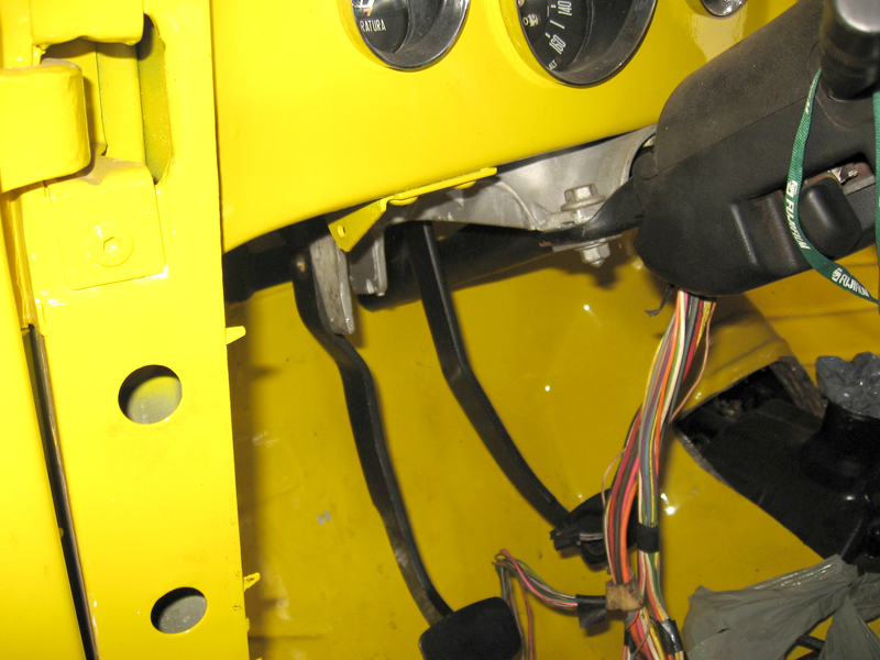

    Citação Postado originalmente por Odair Fernello Ver Post
    Beleza Bruno,
    Aguardo as fotos, e enquanto isso vou adiantando outras coizinhas.

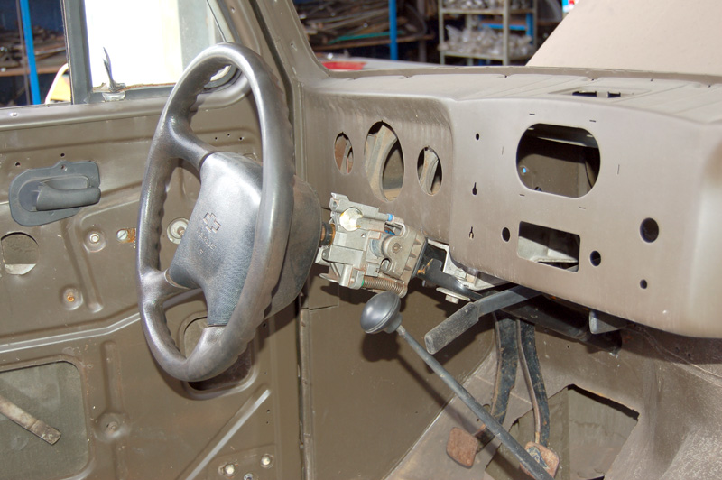

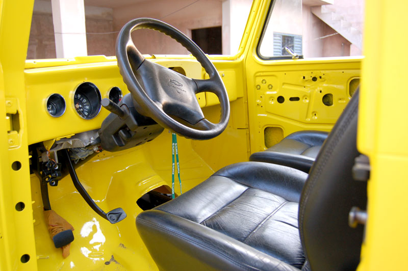

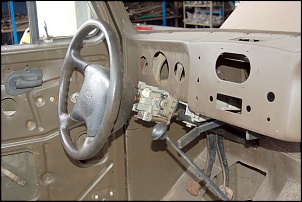

    Lá vai as fotos, usei a pedaleira suspensa da F-1000 moderna pra fazer a fixação embaixo do painel.

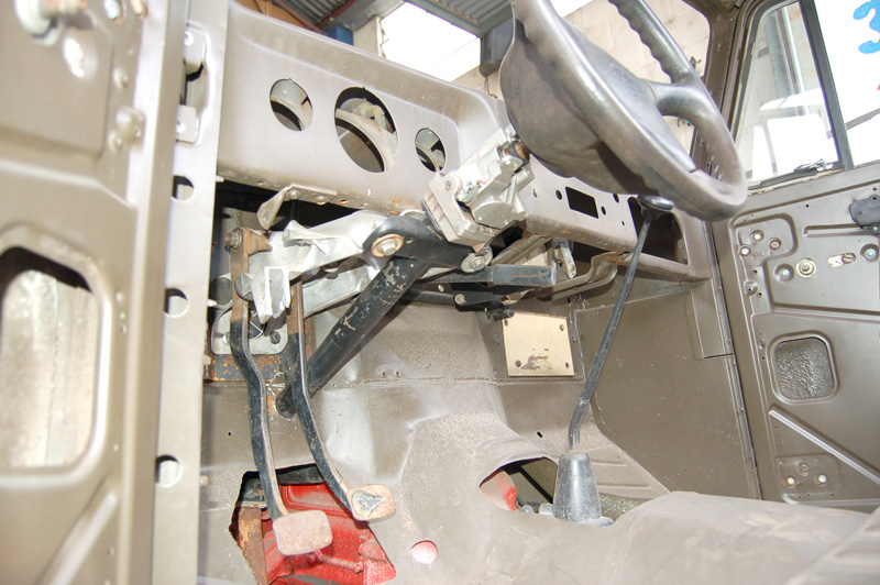

    Citação Postado originalmente por Pexe Ver Post

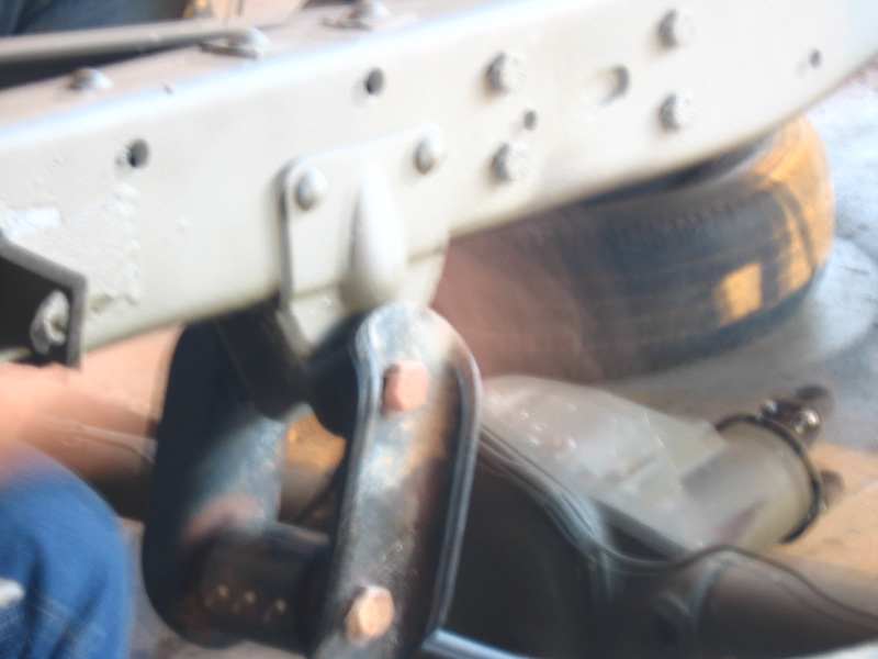

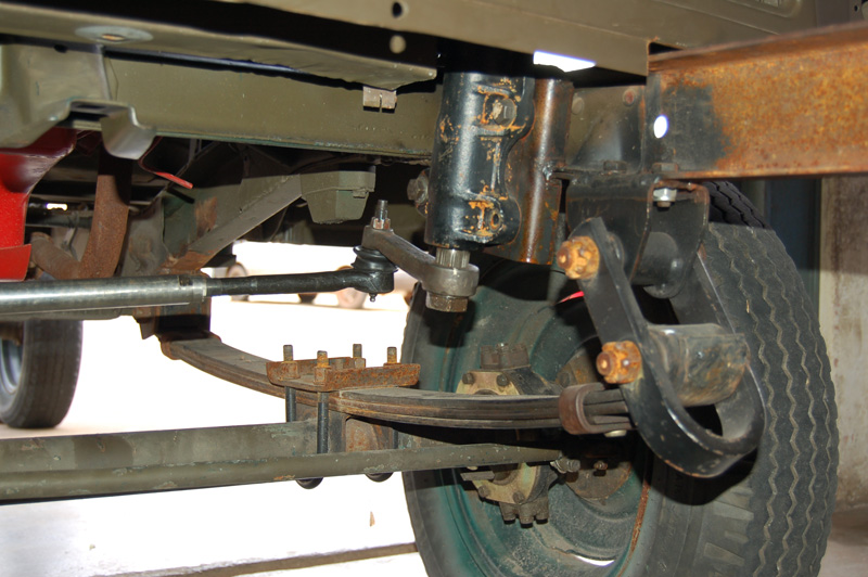

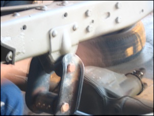

    Atras vc colocou de s10 com jumelos e tudo?
    E os suportes usou de que?
    Obrigado pela força. Esses kits que vendem por ai são uma facada.
    Valeu mesmo
    Atrás foi tudo da S-10 jumelos, molas, etc, mas o suporte foi da própria F-75 com uma bucha interna pra ajustar a largura.
    Na foto do jumelo traseiro ta um pouco ruim, mas da pra ver o suporte original e o jumelo da S-10.
