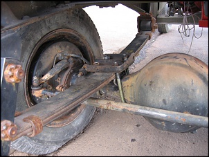

    Com as peças na mão é hora de colocar tudo isso, mas nem tudo são flores tive um problema e relação aos eixos que na F-75 são bem mais largos em relação aos da Toy, então os da Toyota não cabiam na F-75 sem que pegassem nas molas.
    Então decidi diminuir a largura do chassi para caber os eixos de Band. Ainda bem na dianteira não tive esse problema.
