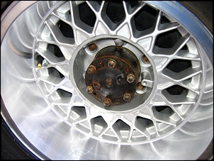

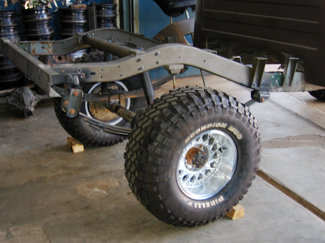

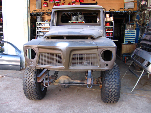

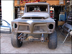

    Agora eixos novos sapatinhos novos.
    Pirelli Scorpion Mud 33" e rodas BBS 15"x10"
    Miniaturas de Anexos Miniaturas de Anexos F75-68 Reforma Geral-f-75-260-.jpg   F75-68 Reforma Geral-f-75-273-.jpg   F75-68 Reforma Geral-f-75-271-.jpg

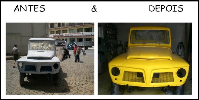

    Bruno, mto trabalho mesmo hein?! Kra eu comprei uma F 1961 no final de 2007, judiada...só a mecanica boa, motor opala 4cc e caixa do mesmo 3 marchas.
    Ja gastei uma graninha na reforma e ainda falta bastante coisa.heheh mas só quem gosta mto pra fazer toda essa correria. Eu tb pintei a minha de amarelo.
    Agora vou pra parte de comprar banco, arrumar os vidros e fechaduras, erguer, colocar pneu e na trilha

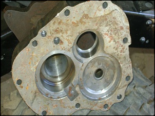

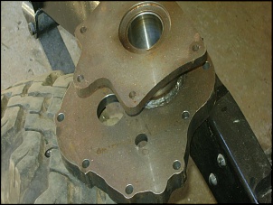

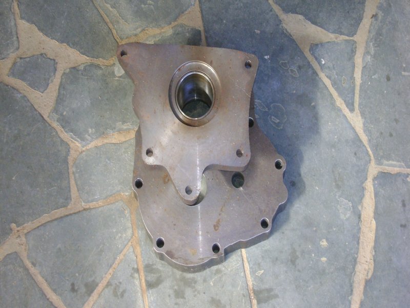

    flange

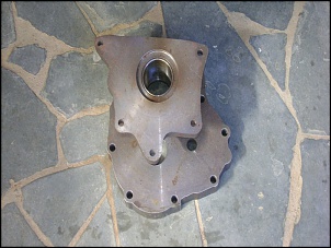

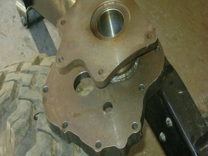

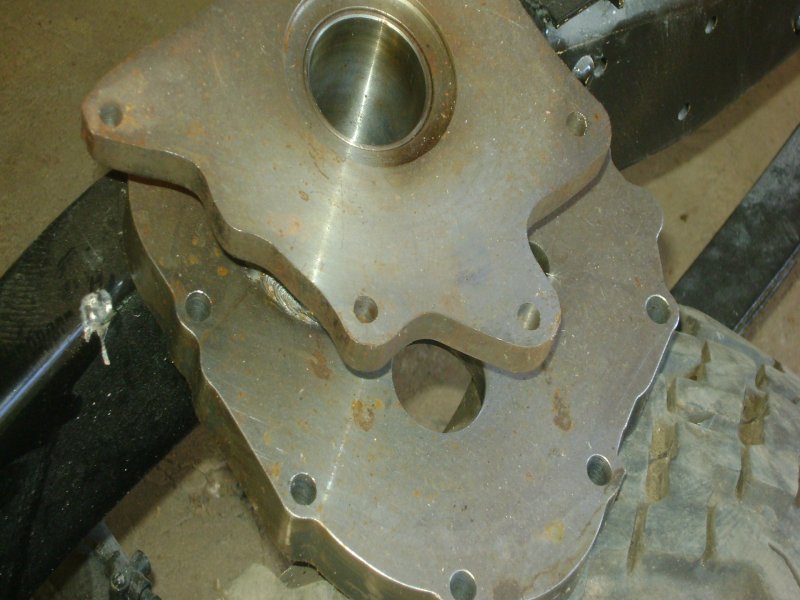

    Bruno, estou mandando as fotos da flange. Ela e toda em aço 1020. A flange foi uzinada na Feruzi, aqui em Poços, e ficou em posição que não atrapalha o funcionamento das alavancas.
    Miniaturas de Anexos Miniaturas de Anexos F75-68 Reforma Geral-flange2.jpg   F75-68 Reforma Geral-flange3.jpg   F75-68 Reforma Geral-flange4.jpg   F75-68 Reforma Geral-fotoflange.jpg

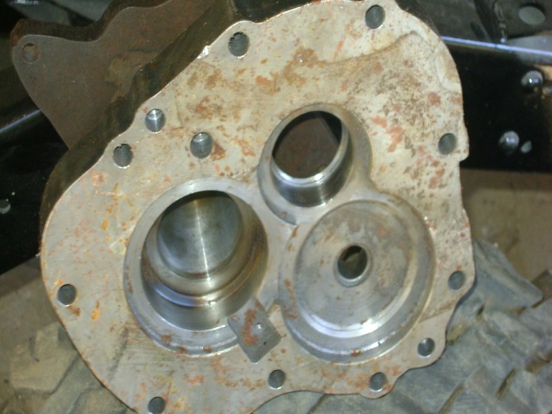

    Dalmo com essa frange eu coloco na trasf da f75 so vai faltar as engrenagem é isso, e quanto voce esta pedindo nela. Quando vai ter trilha em poços? fa fis trilhas ai em poços.

    Bruno, ela me saíu por uns 450/500 reais. Se vc quiser, eu te mando ela, e quando aparecer uma daquelas carrocerias que o Sr. José viu lá em Guaranésia, vc manda uma para mim.

    Bruno,
    Beleza?
    pintou uns eixos de toy pra colocar na minha f e queria saber mais informacoes sobre como foi a instalacao na sua.
    Vi la que vc alterou o chassi. tem como colocar mais uns detalhes?

    Amigos bruno e Pexe, por acaso voces teriam ai as medidas do eixo dianteiro e traseiro da pickup bandeirantes, medindo da parte externa do tambor onde a roda é fixada e no dianteiro na parte externa se for disco ou tambor? abraços e obrigado
    Usuário Avatar de Léo_Babiski
    07/07/2006
    1,130
    Bruno, uso eixos de toy band no Jpx e fiz o mesmo esquema que você, hi steer traial gear + terminais e barras de mb 608. Comparando com o sistema original achei essa adaptação muito boa. No meu caso o jipe passou a ter bem mais jogo para fazer manobras, a direção ficou com mais precisão, o porém é que achei a direção mais pesada. Acho que o ideal seria se o braço maior fosse pouca coisa mais comprido, não tanto quanto o da ensimec. Abs.
