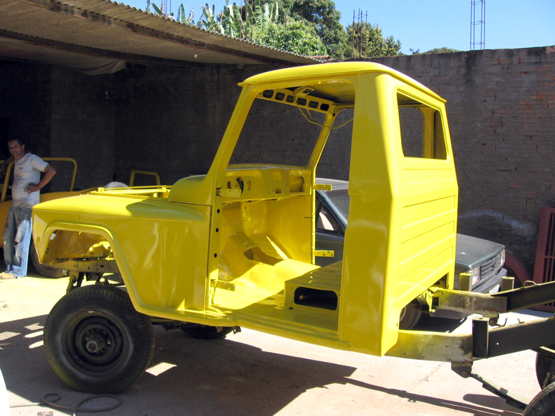

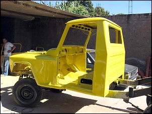

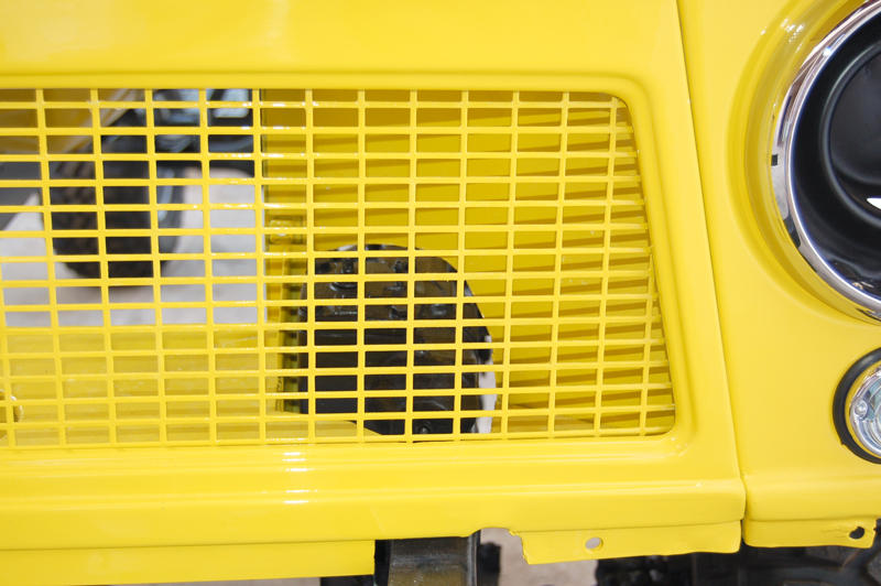

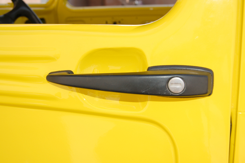

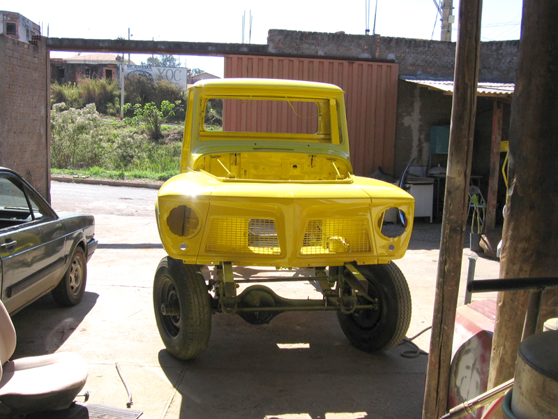

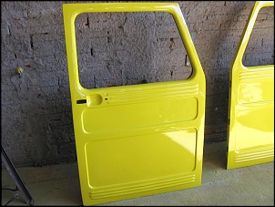

    Depois de um tempo parado, não as obras mas o tópico mesmo, lá vai mais fotos...
    Agora na versão Amarelo Skol, a única que desce redondo
    Miniaturas de Anexos Miniaturas de Anexos F75-68 Reforma Geral-f-75_13080700319.jpg   F75-68 Reforma Geral-f-75_13080700375.jpg   F75-68 Reforma Geral-f-75_13080700324.jpg   F75-68 Reforma Geral-f-75_13080700333.jpg

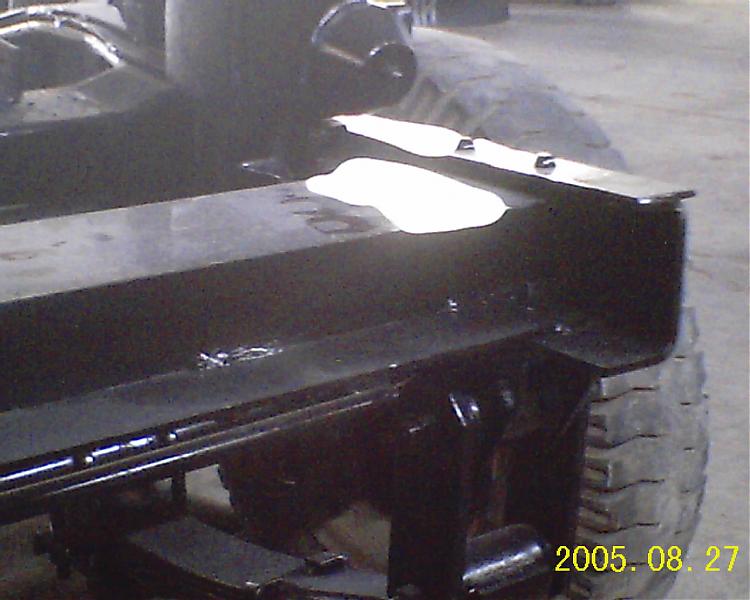

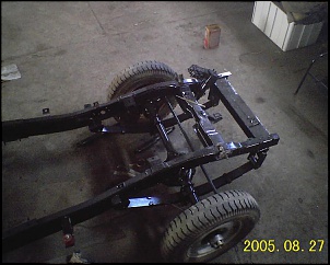

    E aí Bruno, tudo na paz? E o Sr. José como está? Tava olhando o chassis da tua F-75 e lembrei de uma coisa, para colocar direção hidráulica é bom fazer mais uma travessa na frente do chassis , para reforçá-lo , olha como ficou o reforço da minha.
    Miniaturas de Anexos Miniaturas de Anexos F75-68 Reforma Geral-reco0073.jpg   F75-68 Reforma Geral-reco0086.jpg

    caixa direçao
    beleza dalmo é o josé. dalmo vou colocar um guinho e estava pensando em colocar mais uma travessa na frente.
    Oi Dalmo usei seu tópico ai , mas aproveitei ver este reforço ficou dez, e foi um boa idéia......

    Sr. José como está? Sobre a travessa, acho que a bas do guincho já funcionará como uma travessa.Aliás, essa é a minha idéia, quando for colocar o guincho tirar essa travessa e usar uma base para o guincho como travessa.

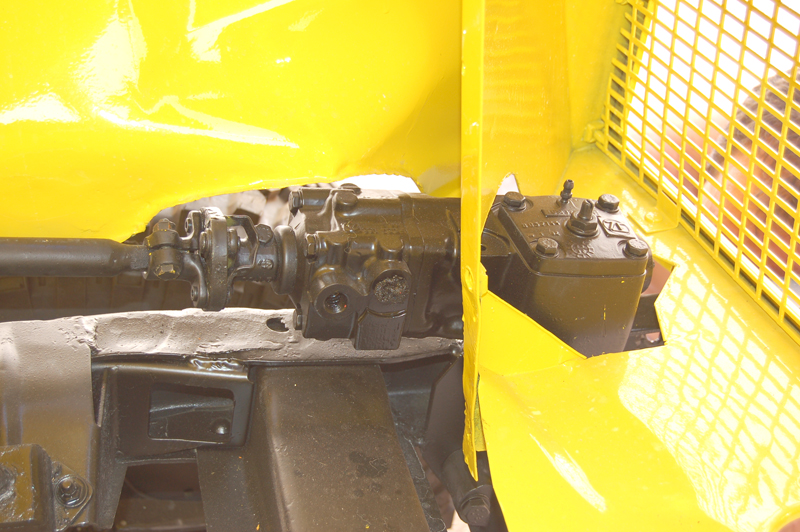

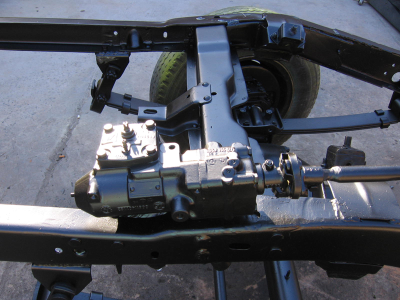

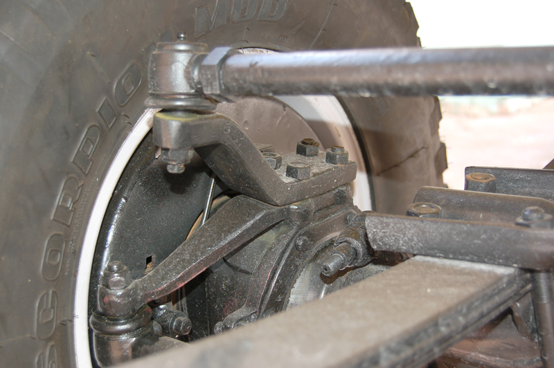

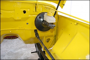

    Algumas fotos da caixa de direção e outros detalhes...
    Miniaturas de Anexos Miniaturas de Anexos F75-68 Reforma Geral-f-75_02090700442.jpg   F75-68 Reforma Geral-f-75_02090700461.jpg   F75-68 Reforma Geral-f-75_02090700454.jpg   F75-68 Reforma Geral-f-75_02090700443.jpg   F75-68 Reforma Geral-f-75_02090700450.jpg
