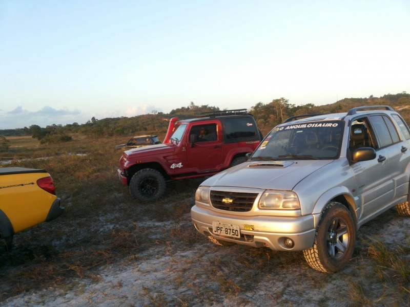

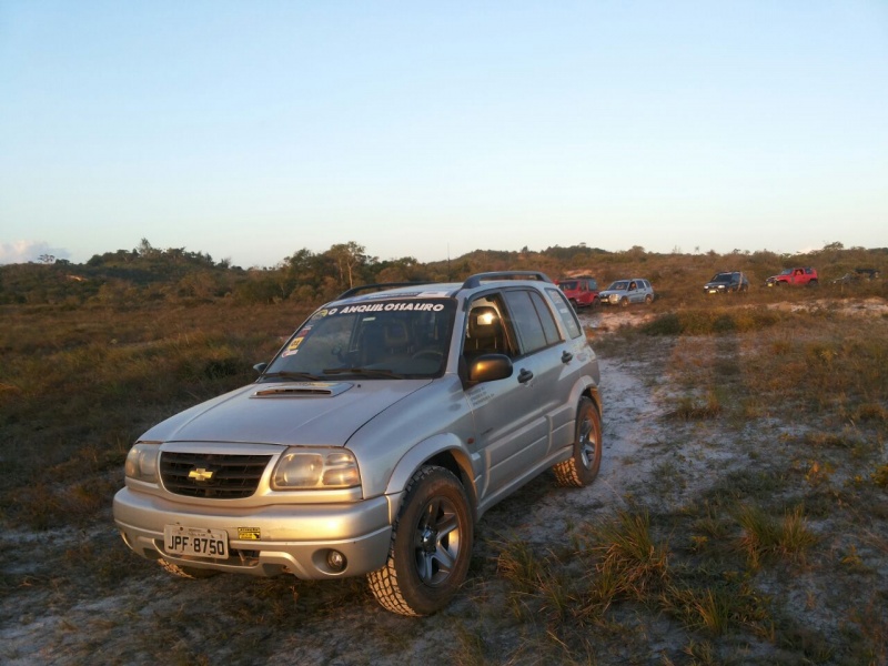

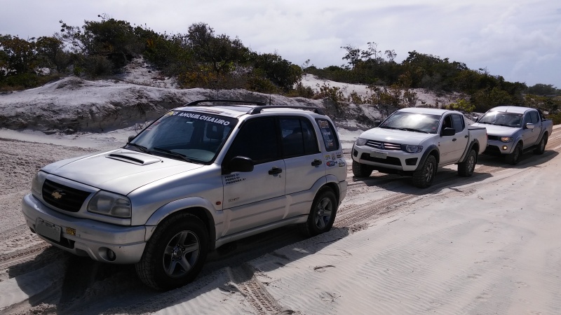

    Primeiro passeio...
    Tracker Diesel 2001 Mazda -  O Anquilossauro-01.jpg Tracker Diesel 2001 Mazda -  O Anquilossauro-02.jpg Tracker Diesel 2001 Mazda -  O Anquilossauro-04.jpg
    Apesar de não ser um carro ideal para andar na areia fofa, mas se mostrou valente e deu conta do recado!

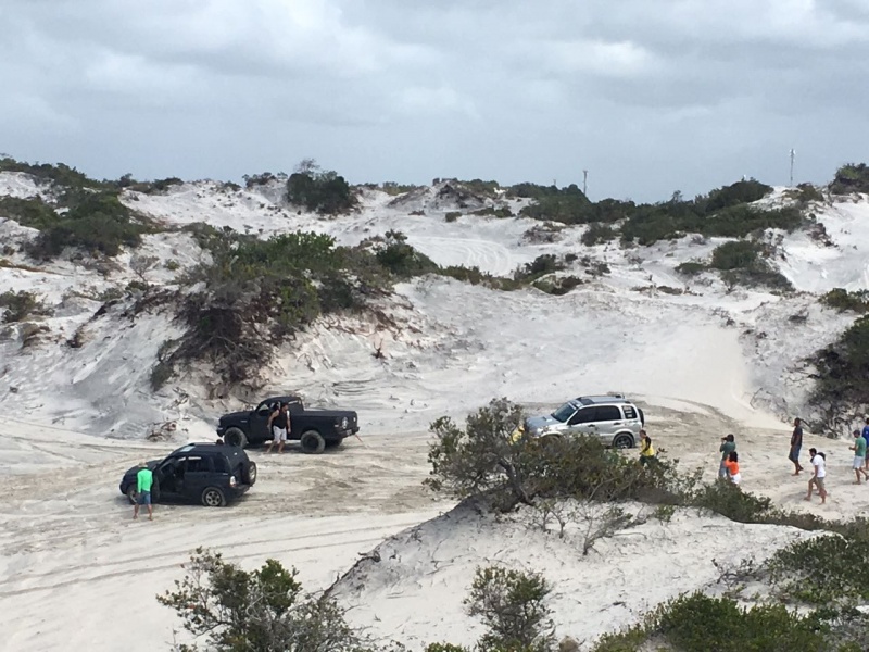

    Os passeios off road estão surgindo e o valente Anquilossauro tem surpreendido pelo bom torque. É incrível a facilidade com que ele sobe morros e rampas.
    Tracker Diesel 2001 Mazda -  O Anquilossauro-whatsapp-image-2017-10-08-09.47.15-2-.jpg Tracker Diesel 2001 Mazda -  O Anquilossauro-whatsapp-image-2017-10-08-07.19.40.jpg
    E depois de todo passeio um bom banho!

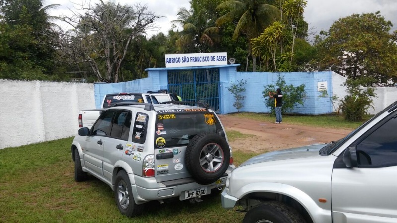

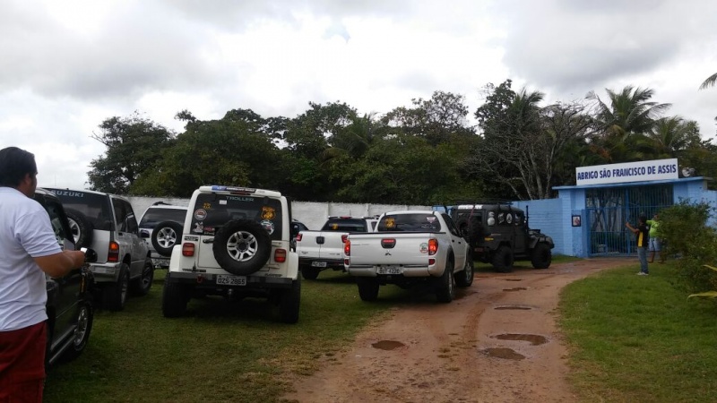

    Fizemos um passeio leve para levar mantimentos ao Abrigo São Francisco de Assis em Camaçari-BA, uma ação bacana do grupo Bahia Expedition.
    Tracker Diesel 2001 Mazda -  O Anquilossauro-whatsapp-image-2017-10-14-14.16.54.jpgTracker Diesel 2001 Mazda -  O Anquilossauro-whatsapp-image-2017-10-14-14.16.53.jpg

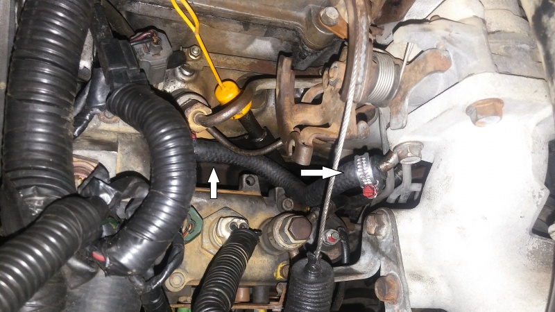

    Mas percebi nesse dia um vazamento severo de líquido do radiador, um vazamento que não aparecia quando o carro estava parado.
    Esse vazamento surgiu depois que foi feita a limpeza do radiador e colocação de aditivo, portanto vamos mudar de meca do radiador. Agora é Neguinho da Central Radiadores quem faz essa manutenção e o problema foi localizado com pressão no sistema.
    Uma mangueirinha que não tinha sido trocada e uma braçadeira inferior que não tinha sido apertada corretamente na outra oficina.
    Problema resolvido e o Anquilossauro segue em boa forma!

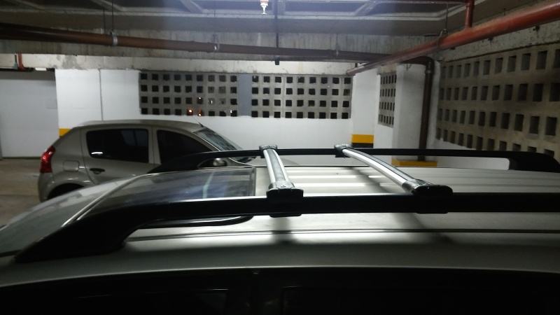

    Fase II - Equipamentos

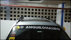

    Foram adquiridas e instaladas as ravessas do Rack
    Tracker Diesel 2001 Mazda -  O Anquilossauro-20171203_193150.jpg Tracker Diesel 2001 Mazda -  O Anquilossauro-20171203_193212.jpg
