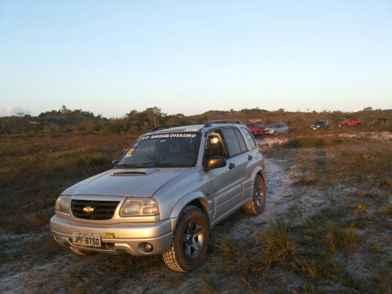

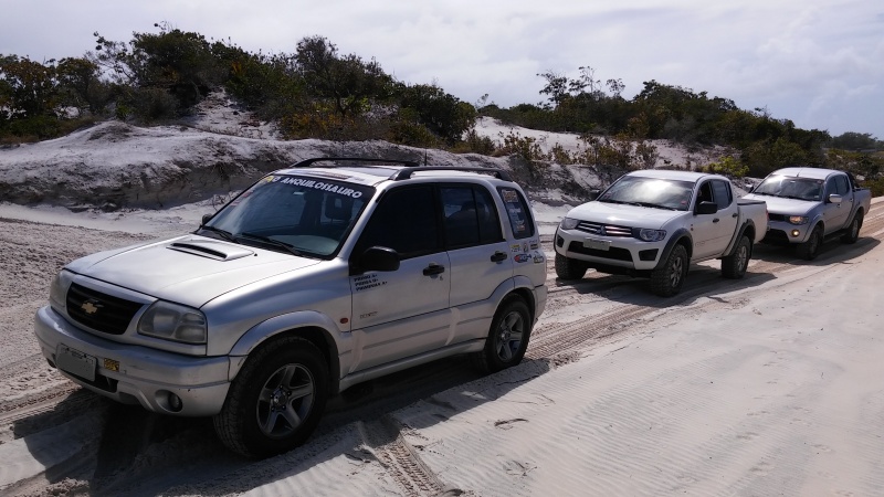

    Fernando Camelier
    4 Anexo(s)

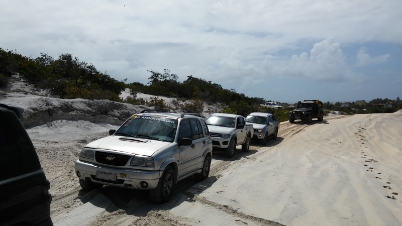

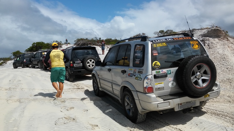

    Primeiro passeio...
    Anexo 552261 Anexo 552262 Anexo 552264
    Anexo 552263
    Apesar de não ser um carro ideal para andar na areia fofa, mas se mostrou valente e deu conta do recado!
  • 21/09/2017, 09:48
    rafaelperafam
    Muito legal essas fotos do passeio.

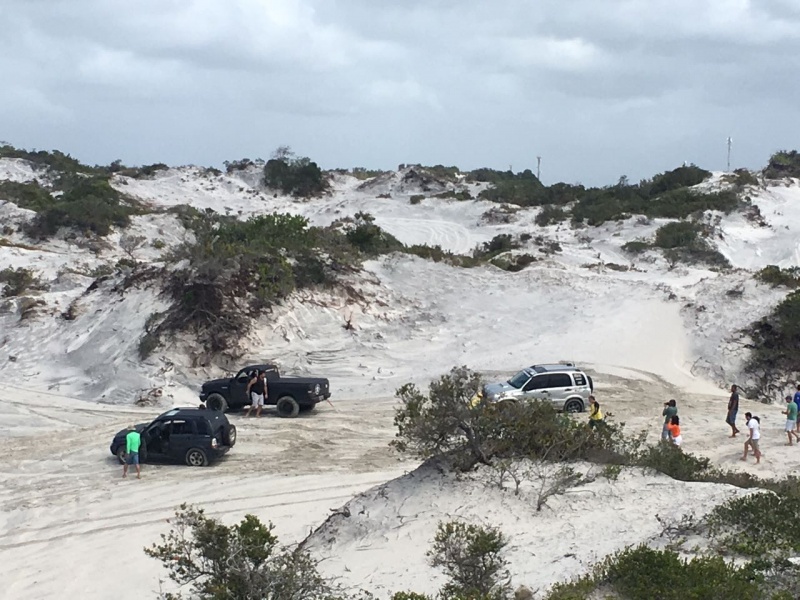

    Os passeios off road estão surgindo e o valente Anquilossauro tem surpreendido pelo bom torque. É incrível a facilidade com que ele sobe morros e rampas.
    Anexo 552794 Anexo 552793
    E depois de todo passeio um bom banho!

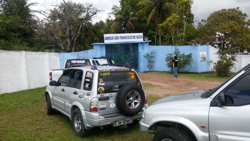

  • 31/10/2017, 08:16
    Fernando Camelier
    3 Anexo(s)
    Fizemos um passeio leve para levar mantimentos ao Abrigo São Francisco de Assis em Camaçari-BA, uma ação bacana do grupo Bahia Expedition.
    Anexo 553292Anexo 553293
    Mas percebi nesse dia um vazamento severo de líquido do radiador, um vazamento que não aparecia quando o carro estava parado.
    Esse vazamento surgiu depois que foi feita a limpeza do radiador e colocação de aditivo, portanto vamos mudar de meca do radiador. Agora é Neguinho da Central Radiadores quem faz essa manutenção e o problema foi localizado com pressão no sistema.
    Uma mangueirinha que não tinha sido trocada e uma braçadeira inferior que não tinha sido apertada corretamente na outra oficina.
    Anexo 553294
    Problema resolvido e o Anquilossauro segue em boa forma!
